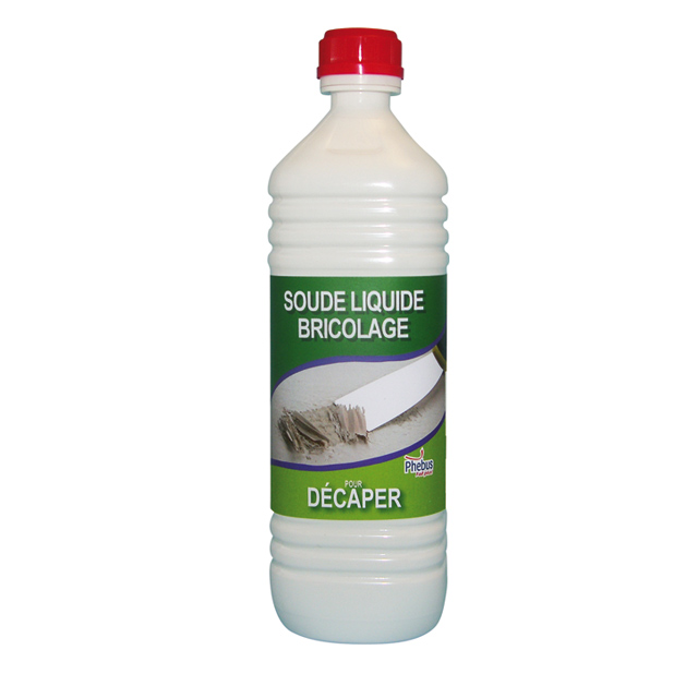

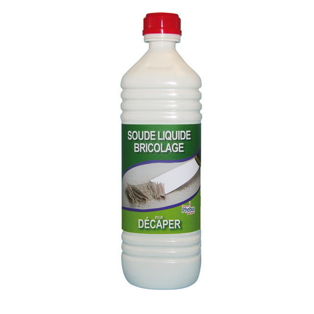

Salut qu a déja testé ce produit ?
Apparemment c'est efficace pour décaper la peinture B) , par contre il précise pas les supports ( moi c'est pour des jantes tôles et des babioles en plstique )
Ca se trouve dans les grandes surface en bouteille comme lacetone , white-Spirit....

Oui tu peux trouver de la lessive de soude à 30% dans le commerce, MAIS :
1- produit tres agressif, CORROSIF (provoque de graves brûlures)
cela veut dire qu'à l'utilisation il faut port d'un masque facial, lunettes de protection fermees, combinaison, Gants. On est jamais assez prudent.
2- Dilution du produit sinon trop agressif, attention à la réaction éxothermique, encore un risque.
3- très agressif pour la tôle. Si tu ne rince pas bien, tu risque d'avoir des jantes dévorees par la rouille, cela va plutôt à l'encontre de ta recherche.
En bref évite de jouer à l'apprenti chimiste !!!!
Si tu décide de faire quand même
1- port des EPI OBLIGATOIRE
2- pas d'enfants, d'animaux dans les environs
3-rappel si projection sur la peau
Rincage à l'eau au minimum 15 vrai minutes
Neutralisation avec du vinaigre
Si goutte dans l'oeil direction les urgences après
passage sous l'eau au minimum 15 mn.
Sinon passe par un spécialiste.

Ben là je pense le melane est deja fait c'est du prêt à l'emploi c'est ça

Je pense pas que ce pruduit en bouteille soit si nocif :huh: :unsure: sinon il le vendrait pas au Super.U du quartier

Il y a le produit, et il y a après le rinçage, la neutralisation de l'acide.
Et si le produit n'est pas assez puissant, tu ne décaperas pas.
Et comment vas-tu faire pour les interstices ?
sans parler du dérouillage peut-être nécessaire.
Imagine, tu te rates, et la peinture de tes jantes cloque dans 1 an : tu vois le bin's pour démonter les roues de l'auto, démonter les pneus, nettoyer et re décaper les jantes pour finalement les faire repeindre et faire remonter les pneus et rééquilibrer tes roues ! :wacko:
Chez Décamat, tu payes une seule fois, tu gagnes du temps, et tu es sûr du résultat.

Ne crois pas cela, la soude est un produit corrosif,
Cela reste un produit dangereux à manipuler avec précaution et équipements.
Protège bien tes yeux, la goutte qui saute, ça n'arrive pas qu'aux autres, et crois moi une goutte, c'est une brûlure intense !!!!
Fais ton expérience, mais je suis d'accord avec Ying-yang pour ce qui est de tes jantes
