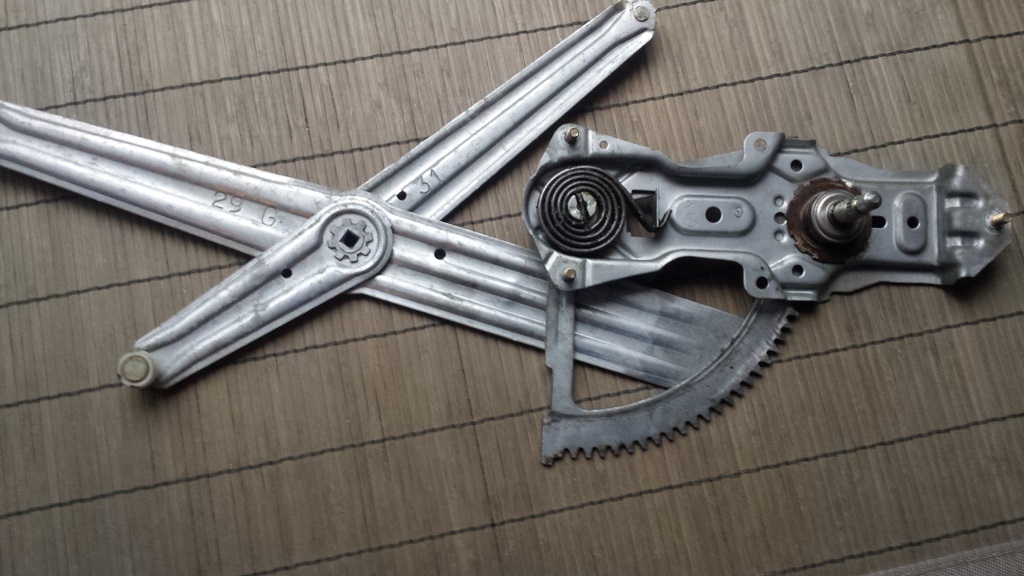

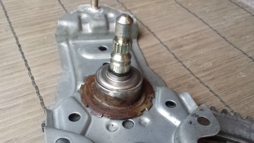

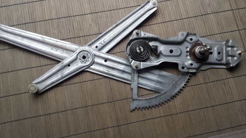

L’actualité du moment c’est problème de lève vitre conducteur.
Ce n’est pas un découverte pour moi je savais que le mécanisme de lève vitre commençait a donner des signes de fatigue mais là depuis quelques temps il devient de plus en plus difficile de baisser la vitre conducteur. En plein été c’est un peu compliqué mais encore plus lorsque l’on passe par exemple un péage.
Bref j’ai entrepris le démontage du mécanisme dans l’espoir , avec un bon coup de WD40, de retour à la normal.
Démontage des garnitures de portière puis du mécanisme en lui-même, en le faisant tranquillement pas de difficulté majeur si ce n’est de penser a immobiliser la vitre (j’ai scotché la vitre en position fermée)
Puis du WD40 dans le mécanisme. Effet mitigé. Dans le sens montée de la vitre ça va super bien par contre dans le sens descente c’est à peine mieux.
Bon il va falloir que je remonte le tout rapidement (je ne souhaite pas laisser la voiture trop longtemps dans le parking de la résidence vitre ‘libre’)
J’ai 2 questions :
1/ le mécanisme ne se répare pas ? aucun nettoyage ne résoudra mon problème ? il faut le changer ?
2/ le remontage du mécanisme doit se faire vitre en position ouverte ou en position fermée ?
Merci à tous

De memoire ca se remet en place vitre posée sur l'etabli
Et ensuite on coulisse la vitre et on loge les roulettes dans les rails. Je me trompe peut-être je n'ai pas touché cela depuis 2010.
Un mécanisme d'occase peu te sauver si celui ci est naze.

Merci Jean,
J'ai réussi à remonter le mécanisme sans déposer la porte (cool).
Finalement pas si compliqué, un peu de patience et 2 ou 3 essais avant que tout reprenne sa place.
Donc dès que j'en aurais l'occasion je trouverai un mécanisme en meilleure état de fonctionnement que le mien et le remplacerai.

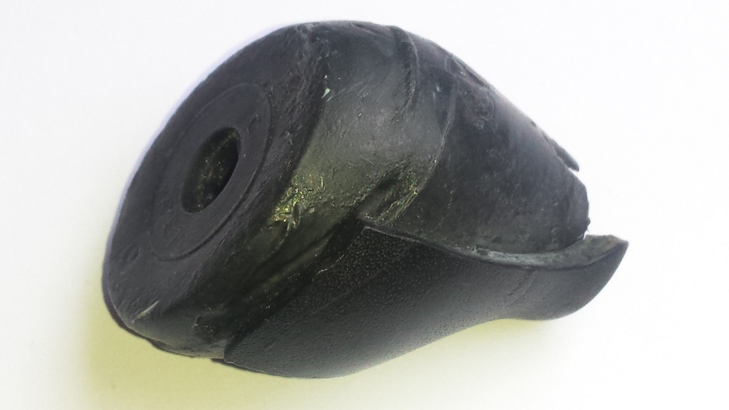

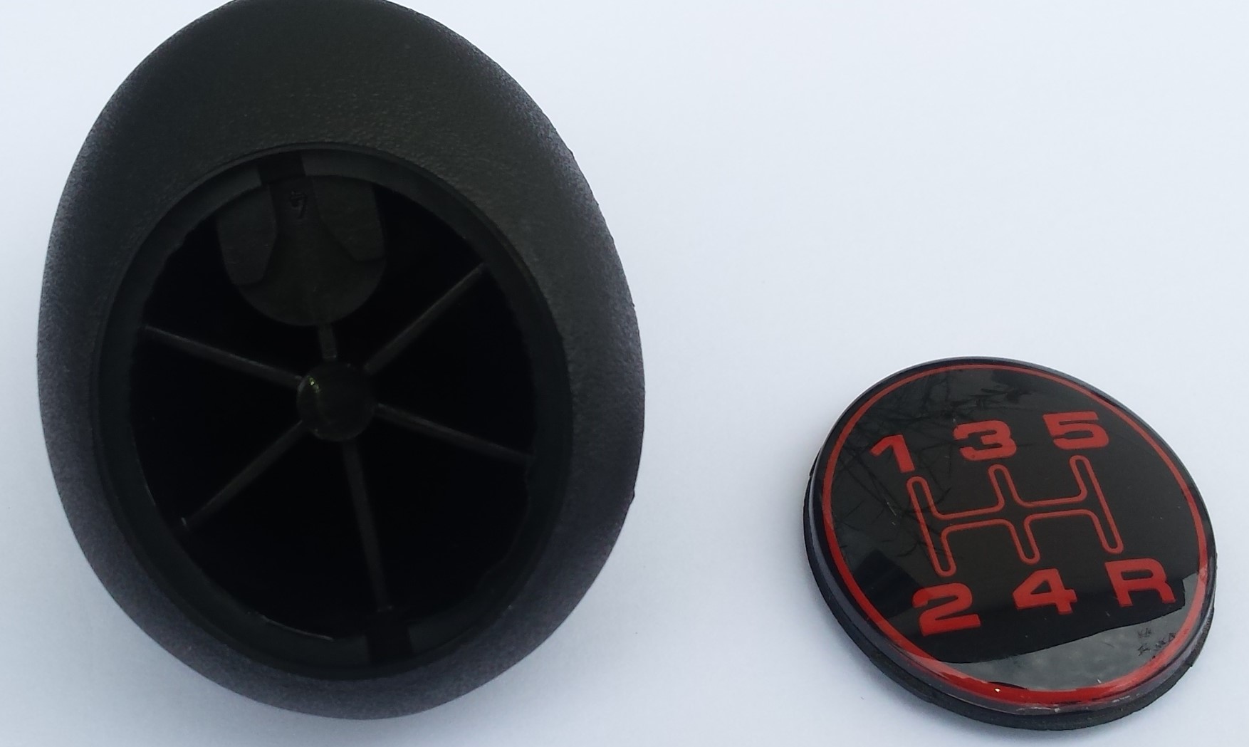

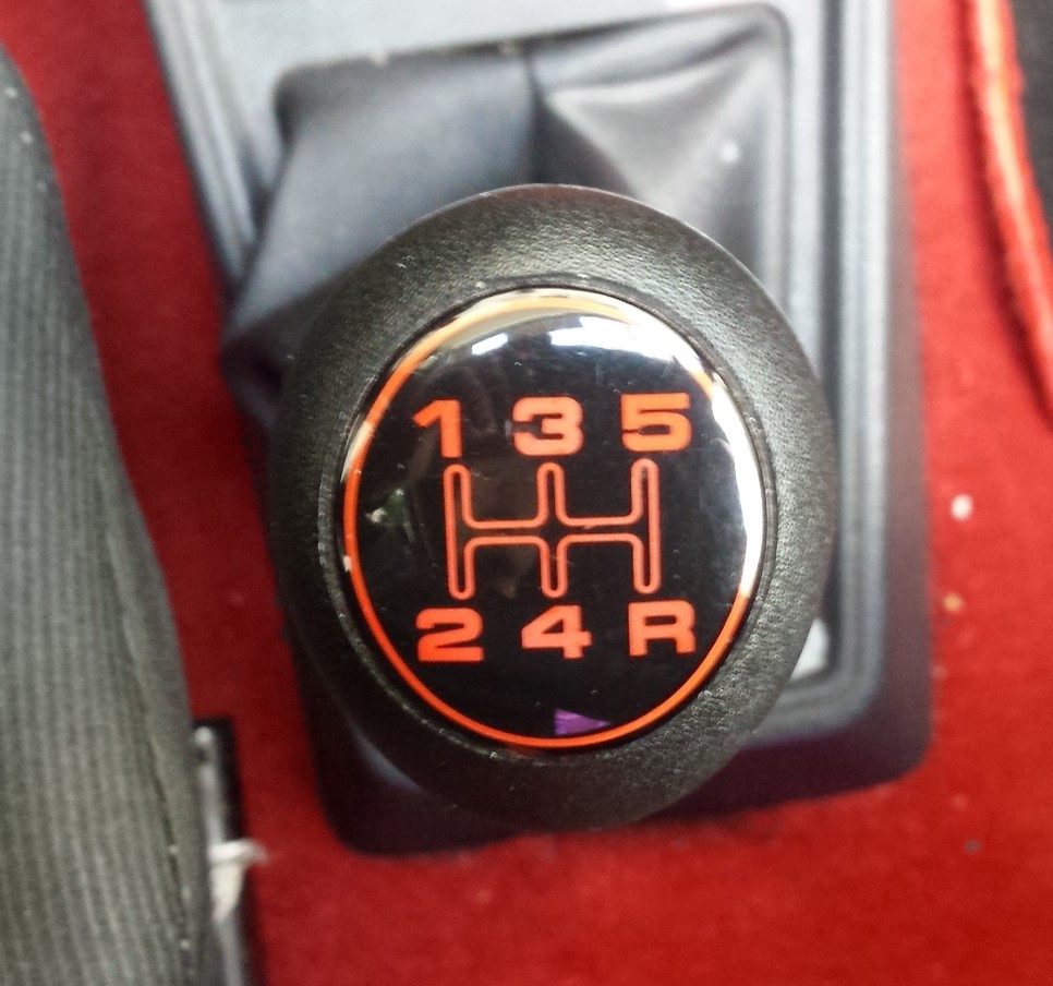

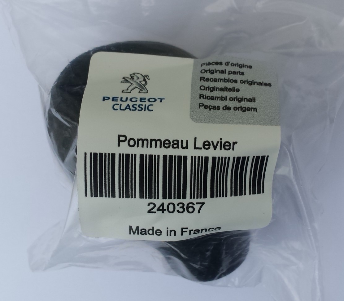

Prochaine étape je m'occupe du pommeau de levier de vitesse.
Il en a bien besoin et le nouveau est commandé chez Peugeot Classic
rey63
- Messages : 80
- Enregistré le : 08 mars 2017, 19:58
- Localisation : Normandie
- Has thanked : 10 times
- Been thanked : 23 times
Re: Déjà 10.000 jours ensemble (et c'est pas fini)

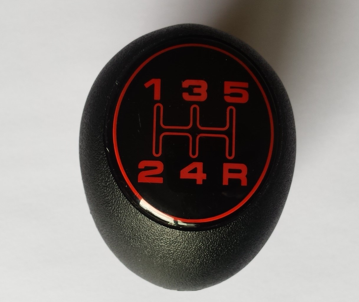

Donc colis reçu
Impeccable, j'ai remis ma pastille d'origine
Montage facile
et mise en place
Ah c'est tellement mieux comme ça.

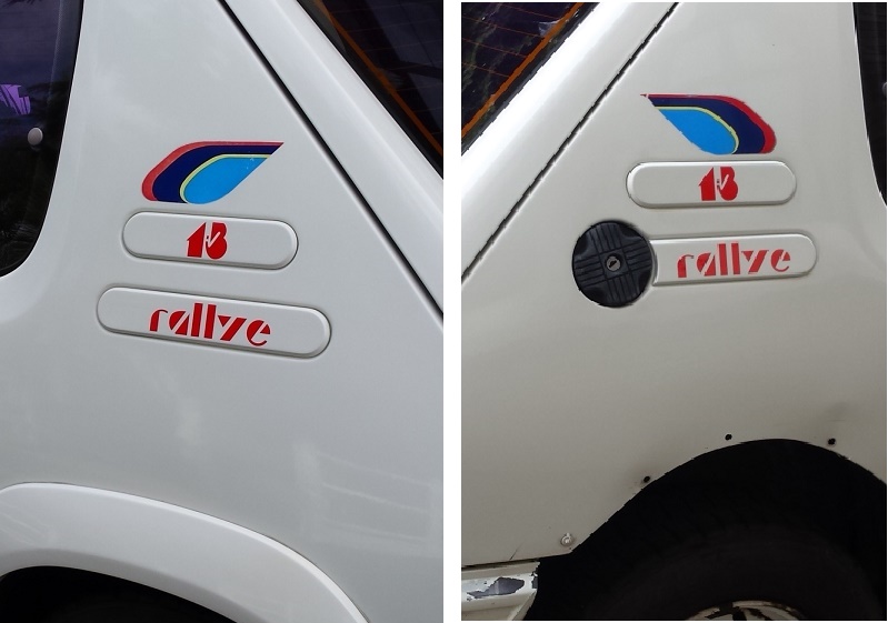

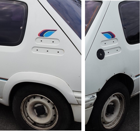

Rien de transcendant mais j'ai retrouvé des custodes que j'ai nettoyer puis mis des autocollants pris à la boutique du club.
Ma ralloche reprend ces attributs d'origine
(et oui les custodes n'avaient été dérobées il y a bien une vingtaine d'années tout comme une extension d'aile et je m'étais dis qu'elle pouvait bien restée comme cela ça ne l’empêchait pas de rouler)
Avant Après Ça commence à reprendre forme.
