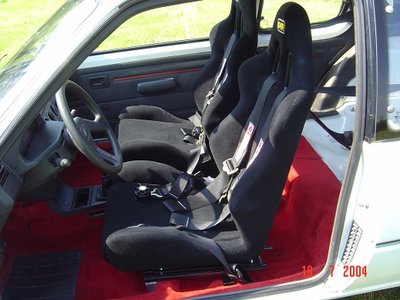

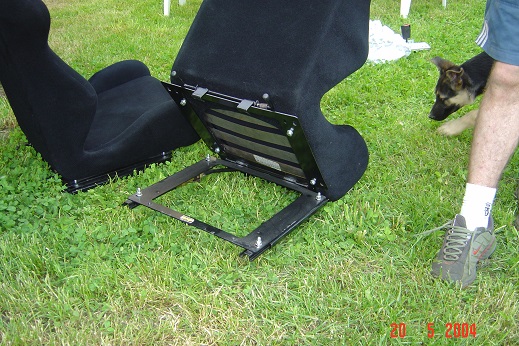

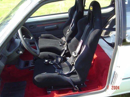

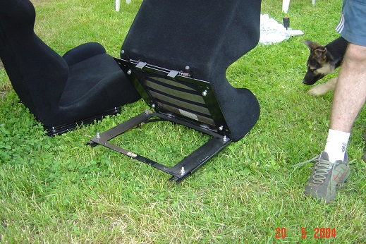

Salut,
Il y a quelques années, dans ma première rallye, j'avais monté des "semi baquets" :ok: T'as le look d'un baquet mais l'assise d'un siège de tourisme :ok: J'avais acheté des glissières (pour les avancer/reculer) ainsi que des consoles basculantes :)
Je te mets des photos, je pense que c'est ce type de montage qui conviendrait le mieux à ce que tu recherches B) Tout était en OMP

bob_063 a écrit :Salut,
super ca merci !
