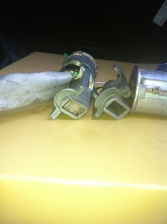

Bon,petit déterage de post.Il y avait donc une petite différence des neimans mais elle n'était pas au niveau de la connectique.Le nouveau neiman ne rentrait pas a fond et en analysant bien la forme du culot,
...Voir la photo,celle de gauche est la bonne.J'ai donc juste intervertis les culots fixés par deux vis et voilou,j'arrivais bien au bout sans probleme
