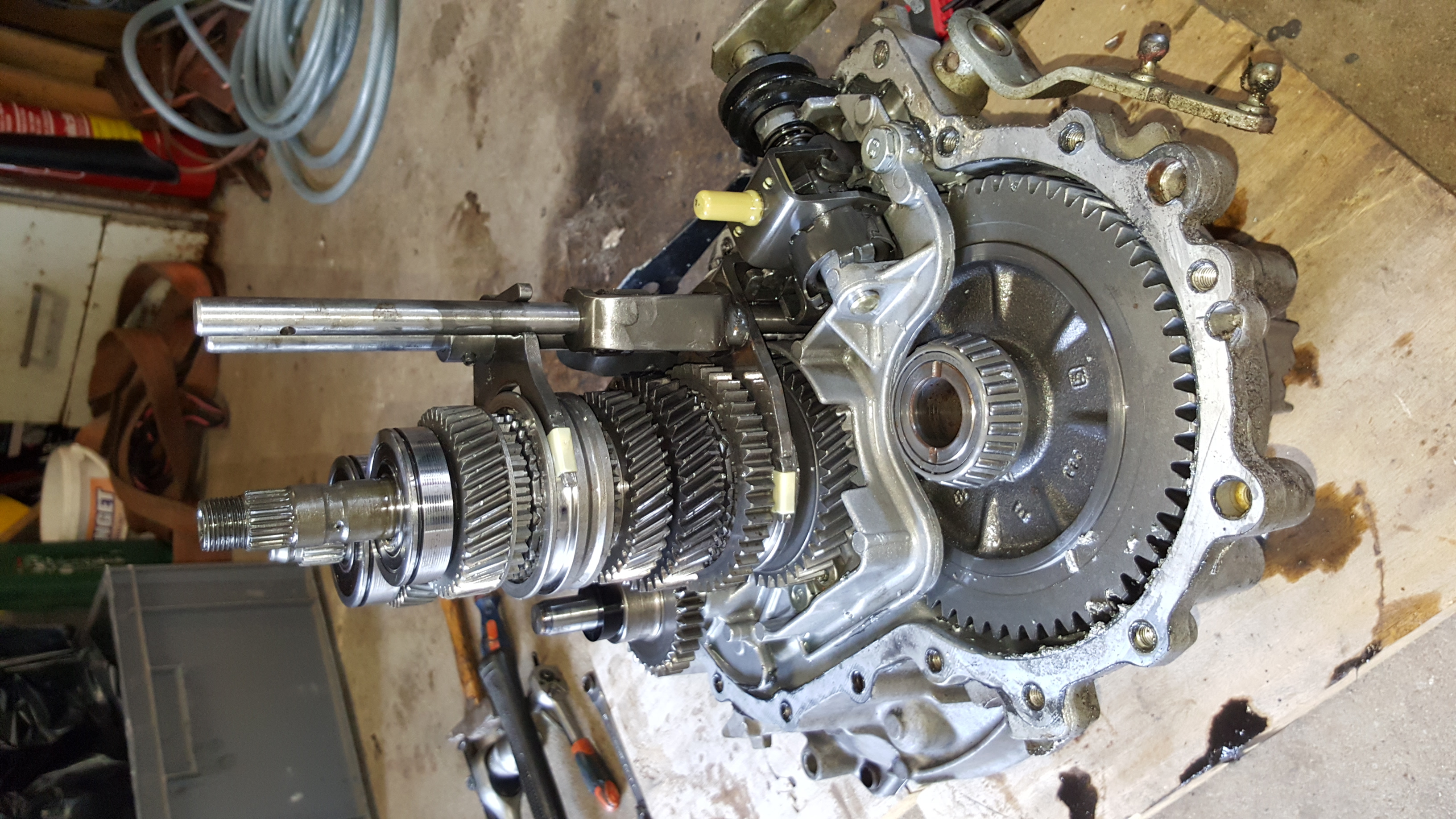

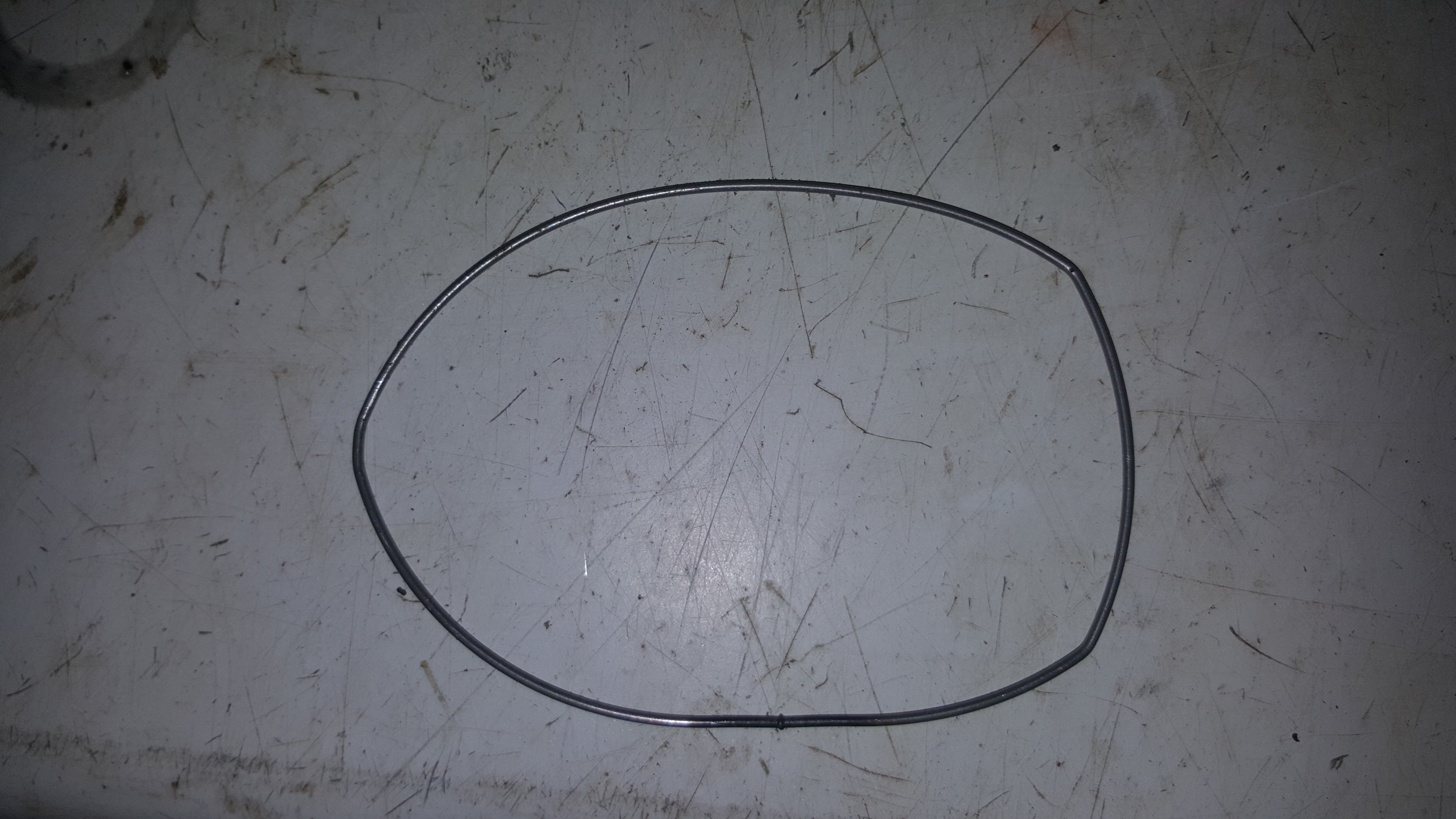

C'est le grand clips qui tiens l'axe qui c'est fait la mal , la je suis bloqué pour en démonté plus .Je vais passer voir lolo pour finir .
Mais ce type de casse est confirmé par Jean Luc 13 et baptiste .
D'après les gars vu les dégâts toute les pièces serait récupérable sauf le carter bien sûr.

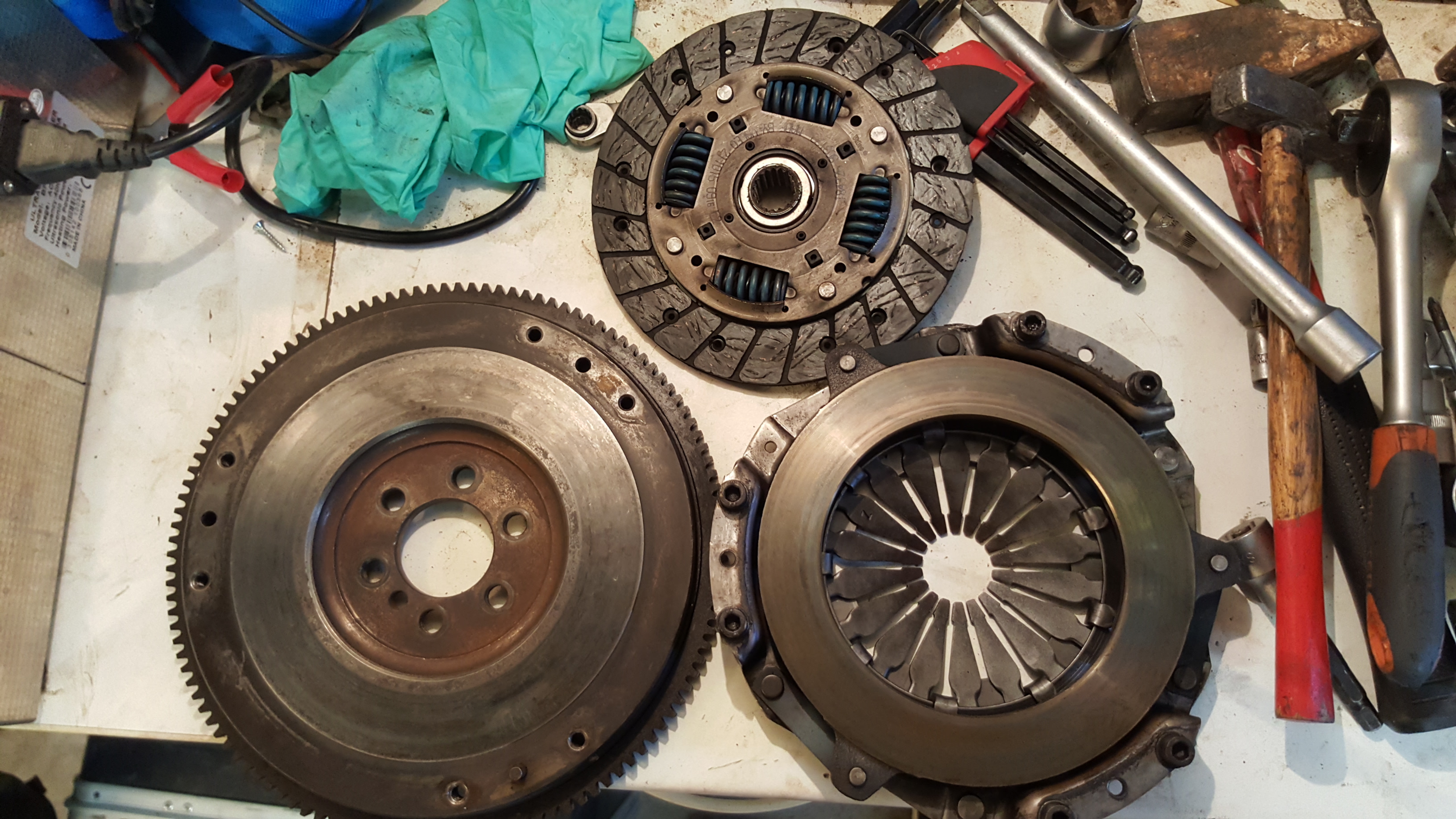

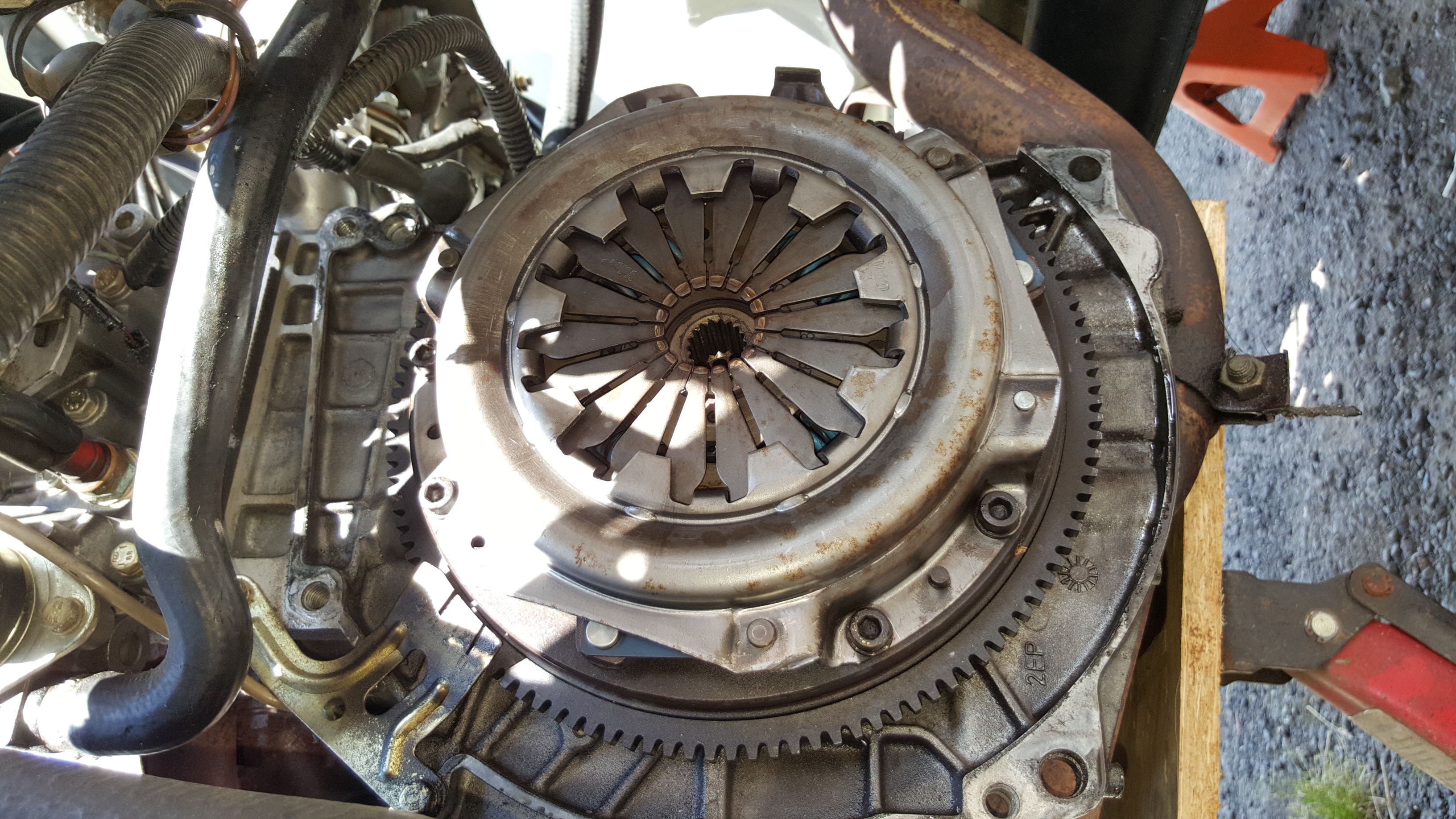

Pour moi l'embrayage et le volant moteur non rien mais je vais quand même démonter pour voir si il n'y a pas de morceau coincé dedans.

oui, une bonne partie récupérable, avec un peu de chance quand meme..... reste une bonne partie de nettoyage et de contrôle avant de remonter tout ça

Comme dit Baptiste y a pas mal de pièces à récupérer et auras un 13x59 bientôt

Est-ce que tu as enlevé ton embrayage ?

Oui embrayage et volant moteur démonté et RAS

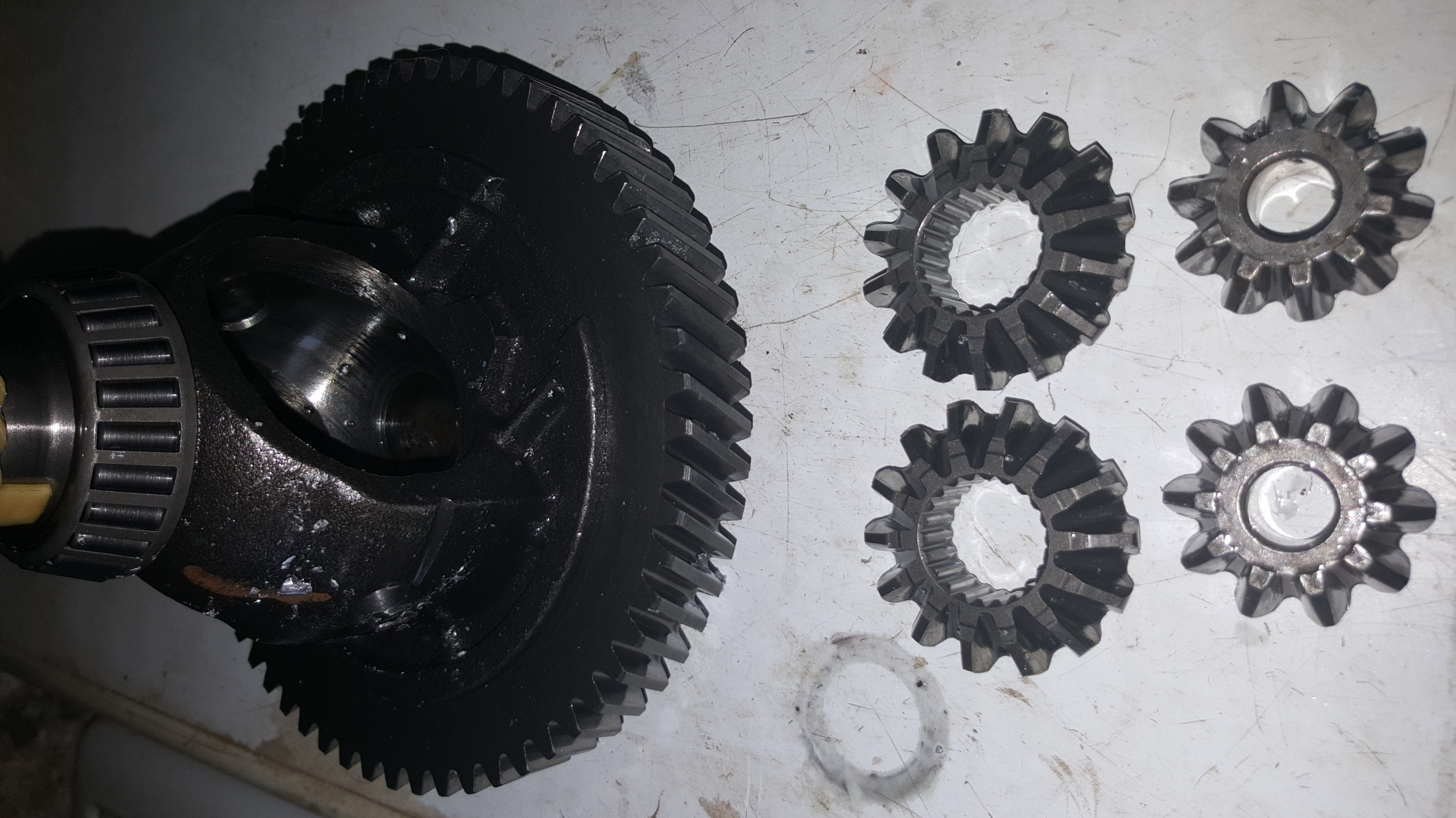

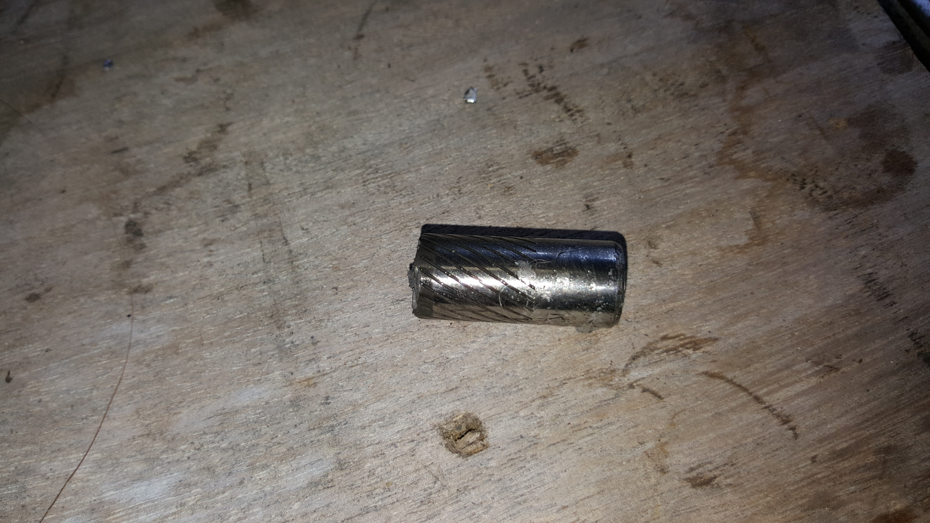

De retour du chez lolo et pas forcément plus d'idées sur la cause de la panne , le clip qui tiens l'axe à une gueule bizarre .
Pas de gros dégât sur le reste de la boîte pignon ou le pont .

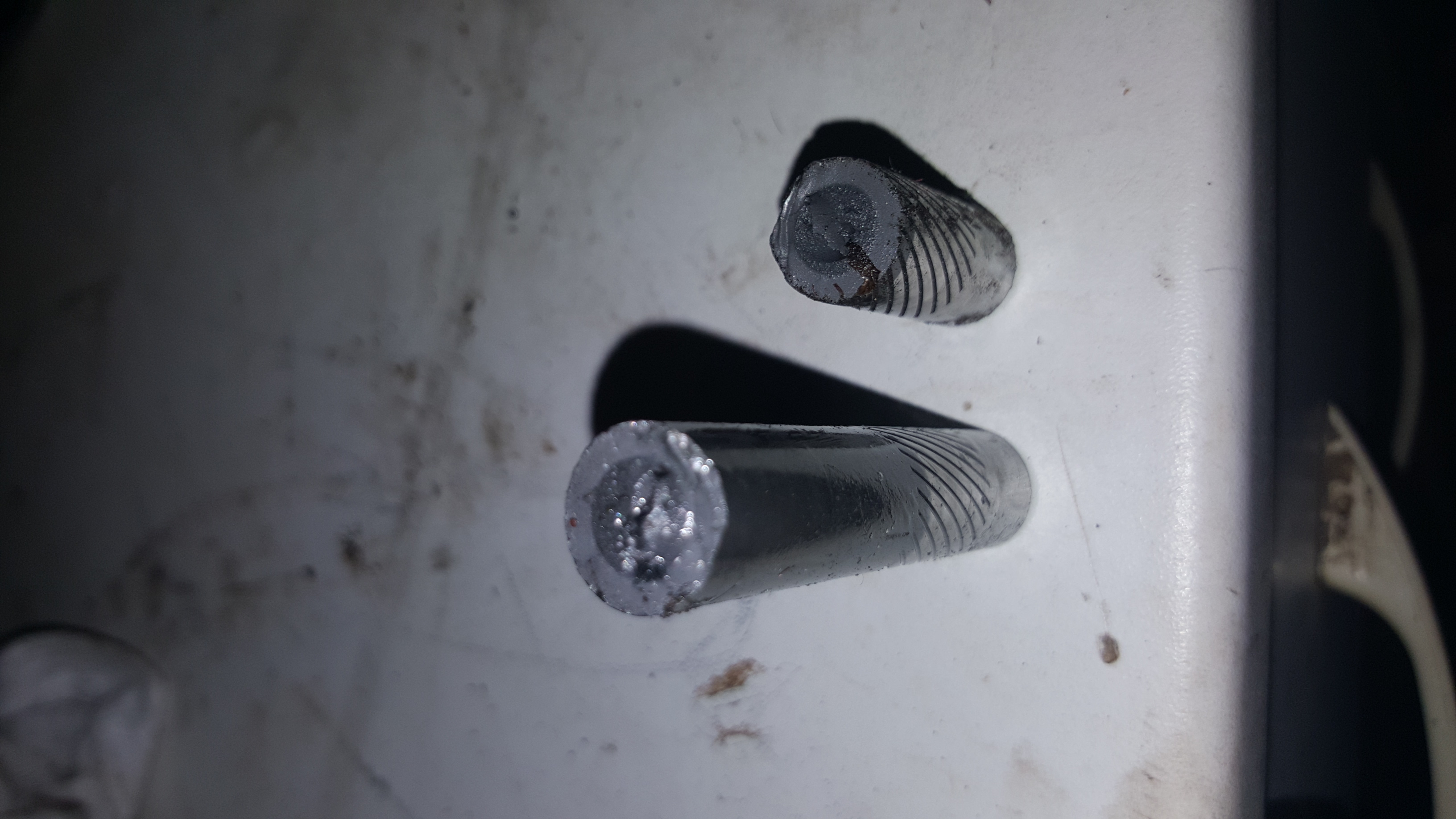

c'est bizarre quand même !! a tu une photo a la vertical de l'axe qui a coupé ?

Si je comprend bien , c'est le gros clips du dif. qui a lâché , elle est complètement déformé, c'est la goupille de l'axe qui a poussé dessus ?
Donc l'axe c'est barré et est venu forcé contre ton carter
J'avais jamais vu sa
C'était ta bv d'origine de ta 205 rallye ou une de 205 xs avec kilométrage non connu ? Car je vois que tu n'es pas en fourchette bronze
+1 , comme Lolo , je veux bien voir une photo un peut plus détaillée de ton axe de différentiellolo 44521 a écrit :c'est bizarre quand même !! a tu une photo a la vertical de l'axe qui a coupé ?

C'est bien une boîte de 205 rallye à moins que l'ancien propriétaire l'avait déjà changé, il l'a eu 18 ans et pas de dossier de facture lors de l'achat.
En tout cas l'axe fait bien 13 de diamètre qui correspond au boîte 1er génération.
Après réflexion je me dis que l'axe à pété et ensuite il a poussé le grand clips de maintien .
Photos :
Photos :

impressionnant cette coupe ! ça me rappel mes cours de résistance des matériaux
