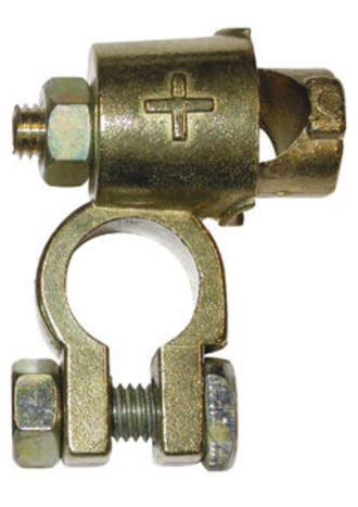

Je voulais (enfin) sortir la 205, elle a démarré pour la sortir du box, je coupe. Je pose la BM' dans le box et là, dans la 205 ... Klak. Klak.
Soit le démarreur est mort soit la batterie n'a plus la sauce
Regarder donc la tronche de la borne
Enfin c'est pas la borne, c'est la vis, jamais eu le souvenir d'avoir graissé cette vis qui parait d'ailleurs neuve !

Change moi cette cosse, vu la tronche je suis sûr que tu peux la tourner à la main
Ce n'est peut être pas l'origine de ton non démarrage mais tu vas te rendre service pour plus tard

J'ai une borne d'avance je ne sais plus trop où (à démontage "rapide") mais comment ça se monte, il faut sertir l'ensemble ? C'est pour ça que je ne l'ai pas changée

Qu'appelles tu à "démontage rapide"?
Moi je suis assez artisan de la bonne vieille cosse en laiton de ce genre :
Dans ce cas tu coupes au ras de la vieille, tu dénudes et tu serres et le tour est joué

Si tu veux conserver l'origine en plomb, tu enlèves la vis de serrage, un ou 2 coups de scie pour élargir la fente de la cosse. Un coup de toile émeri dans l'alésage, idem sur les bornes de batterie. Un peu de graisse sur l'ensemble une fois monté (surtout le "moins" qui sulfate) et c'est reparti pour quelques années !
Penses à toujours déconnecter la borne "moins" en premier et la re-connecter en dernier. ça évite les court-jus et autre flash intempestif
C'est ce que j'ai fait hier sur la mienne, et j'ai rajouté un "robinet de batterie" pour couper le moins sans avoir à enlever la cosse
