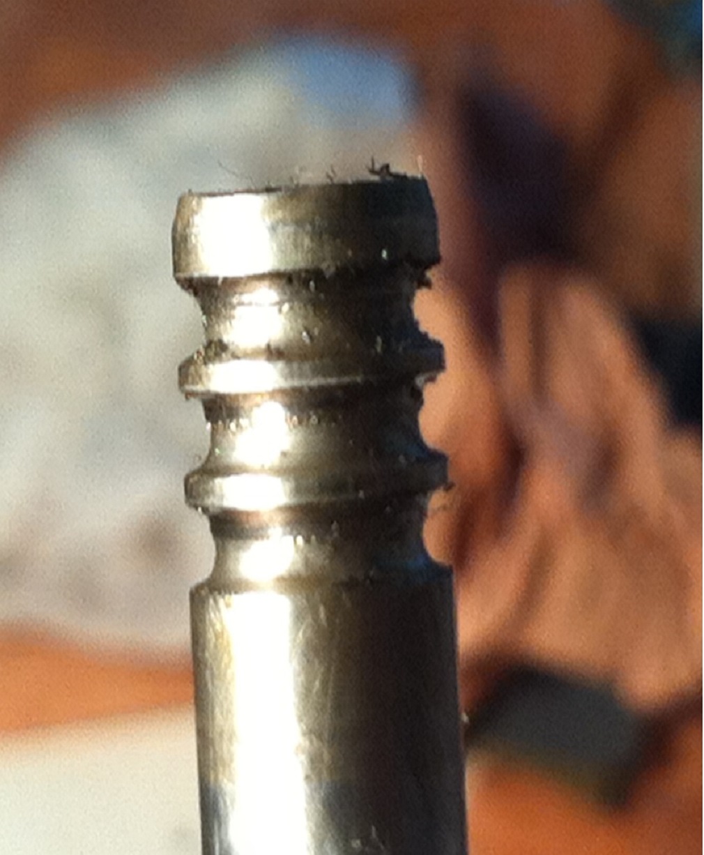

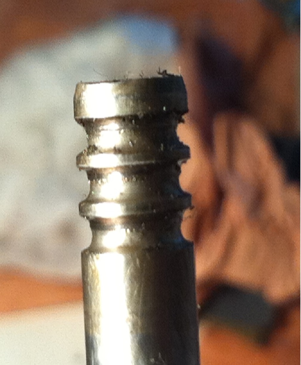

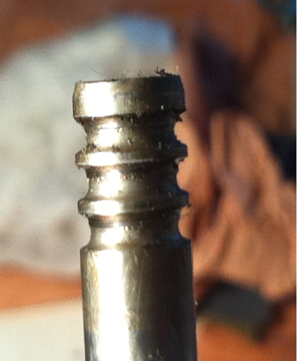

Tu y ajoute, un petit rodage des soupapes,....... vérifie bien que tes soupapes d'échappement, ne soit pas déformées au niveau de la queue de soupape, c'était mon ca à 113 000 Kms...
queues de soupapes d'échappement usées
Perso, j'avais légèrement meulé les clavettes pour qu'elles portent bien....
