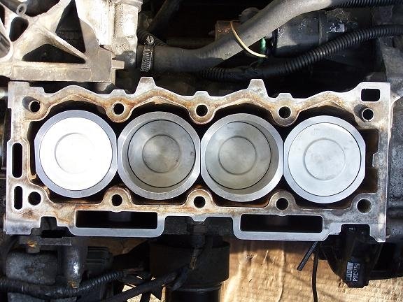

jeremy30 a écrit :+1 pour le cylindre côté volant moteur. Quand on pige le moteur, c'est bien celui la qui est au point mort haut :ok:
Quand le moteur est pigé c'est les 2 cylindres des bords en même temps qui sont en PMH :ph34r:

En fait il faut ajouter que c'est celui qui est en phase de compression (côté VM) et donc d'allumage (tu peux le voir à la position du doigt d'allumeur)
Ordre d'allumage :1-3-4-2. Donc c'est bien celui côté VM qui est le number one :mrgreen:

Merci à tous :ok:
J'ai pu faire mon réglage culbuteurs dans le bon ordre !
