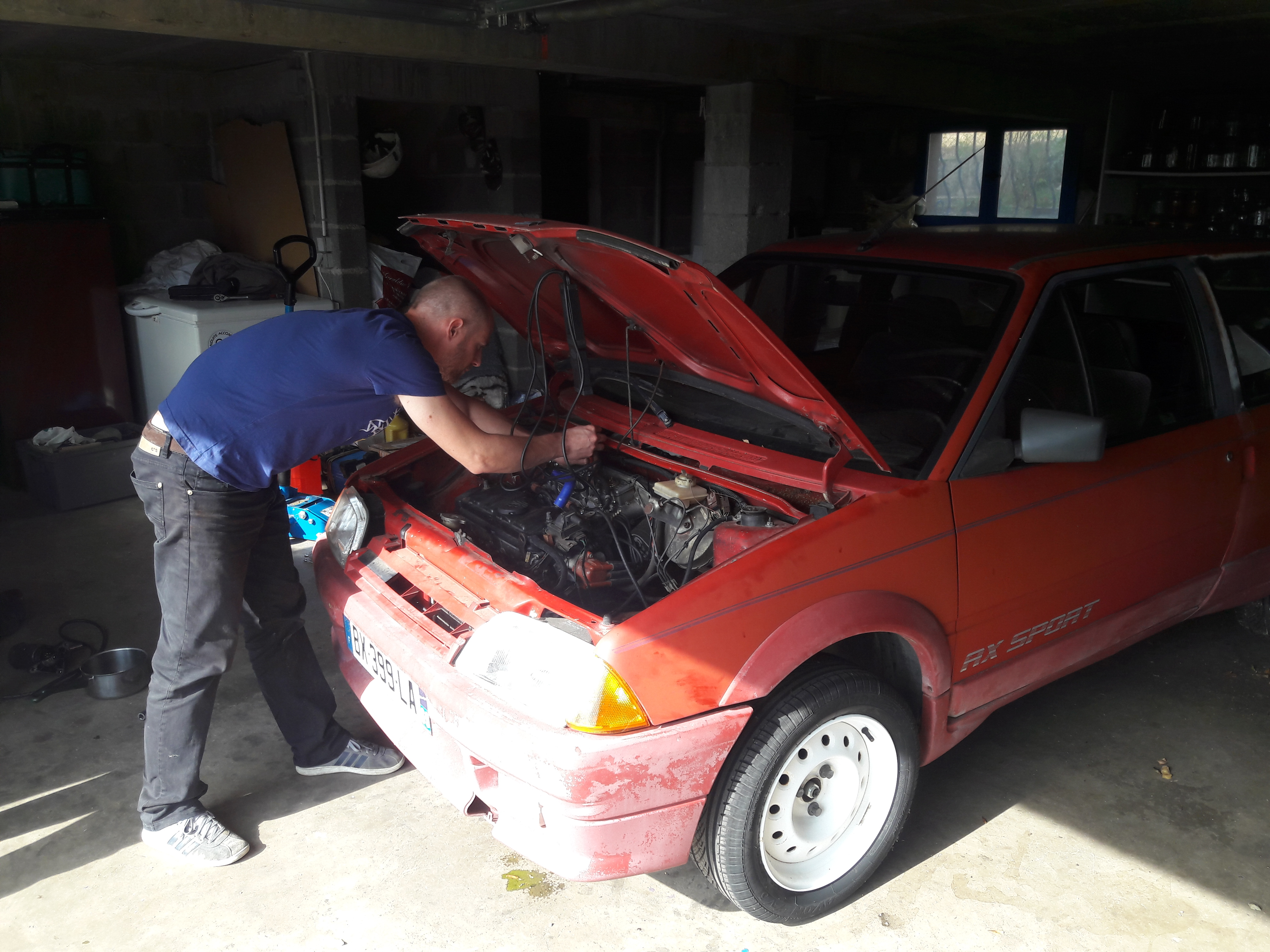

On a bossé sur l'ax le weekend dernier.
On a changé les durite de refroidissement et mis de la pâte à joint entre la pipe et la culasse samedi après midi. On rempli le circuit de refroidissement et on a essayé de démarrer. et là le démarreur ne veut rien savoir. il est 19h, l’apéro nous appelant on verra le lendemain.
Le lendemain on change le démarreur, on rempli les cuves de carbuet on démarre :D mais elle tourne très mal. Elle cale, on insiste, on croit l'avoir noyé donc on décide d'enlever une bougie et elle est complètement sèche. on remet de l'essence et on re-remplie les cuves, elle tourne 2 min et ne veut plus rien savoir. la on commence a entre sec.
On refléchit et on regarde si le banjo n'est pas inversé. c'est le bon mais bizarement il n'y a pas d'essence. on remonte le circuit jusqu'a la pompe mécanique et toujours pas d'essence. la pompe mécanique ne pompe pas. On essaye de la changer mais on en trouve pas :crying: .
J'essaye de refaire vivre la pompe et en mettant de l'essence à l'entrée et à la sortie la pompe re-fonctionne. Je réammorce le circuit d'essence en aspirant jusqu'au carbu.
On essaye de démarré et la elle tourne presque rond, 2-3 reglage de syncro et de richesse et le ralanti et stable. :D :D :D :mrgreen: :mrgreen: :mrgreen: B)

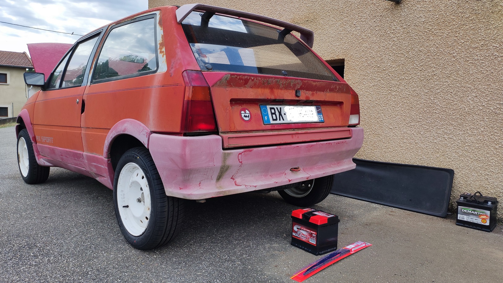

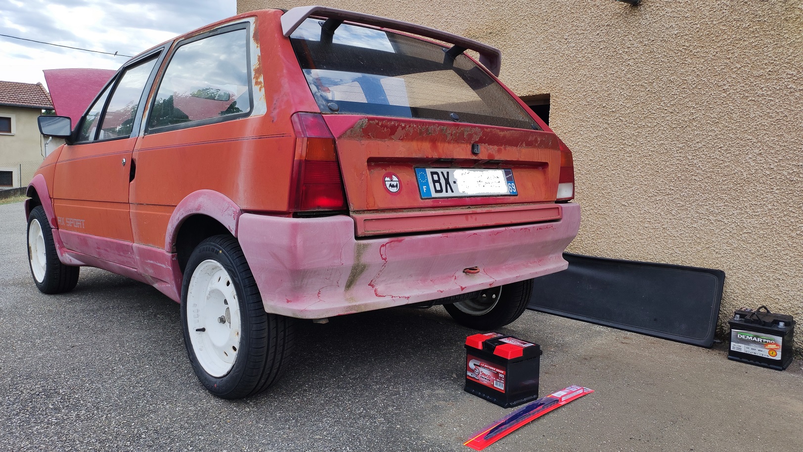

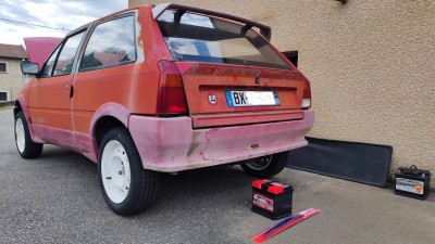

Hello,
Des nouvelles fraiches de l'AX :)
Remplacement des pneus qui étaient bien vieux
Remplacement de la batterie
Et nettoyage + Polish B)
