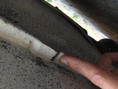

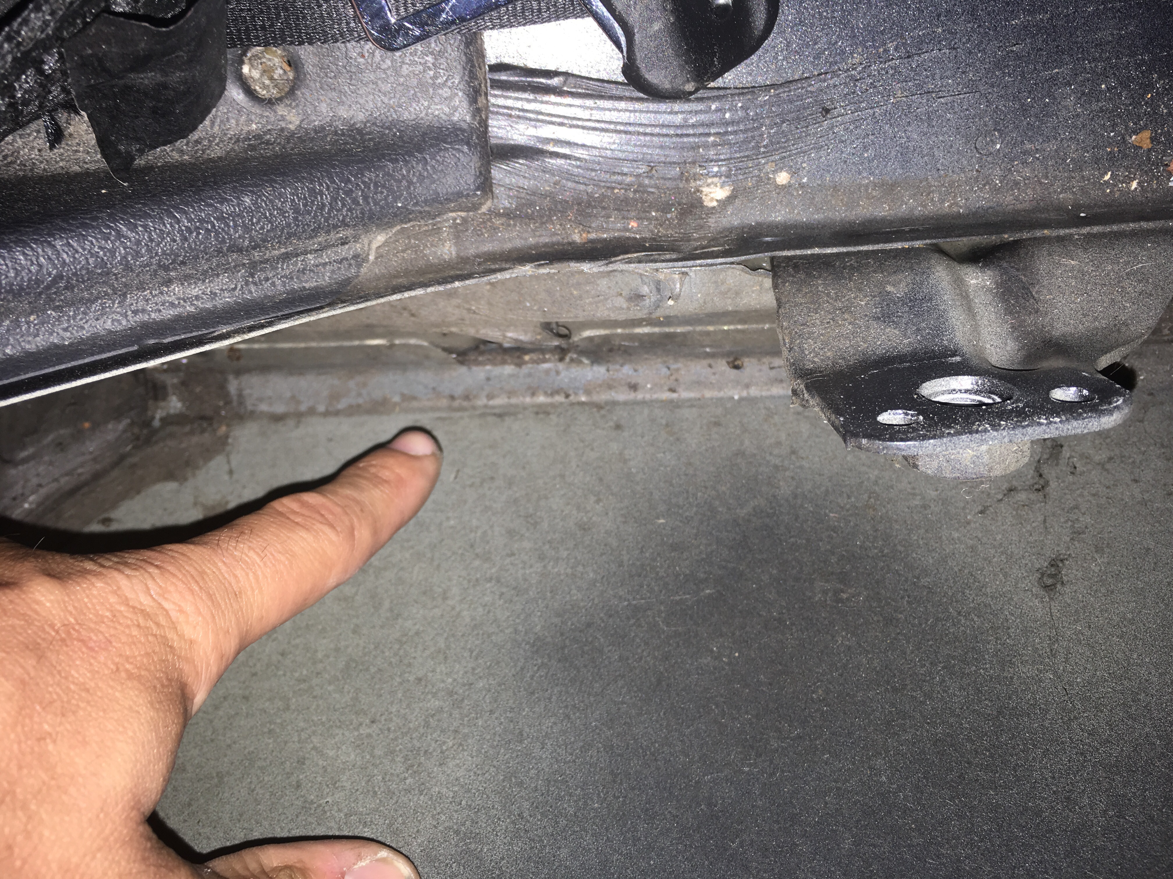

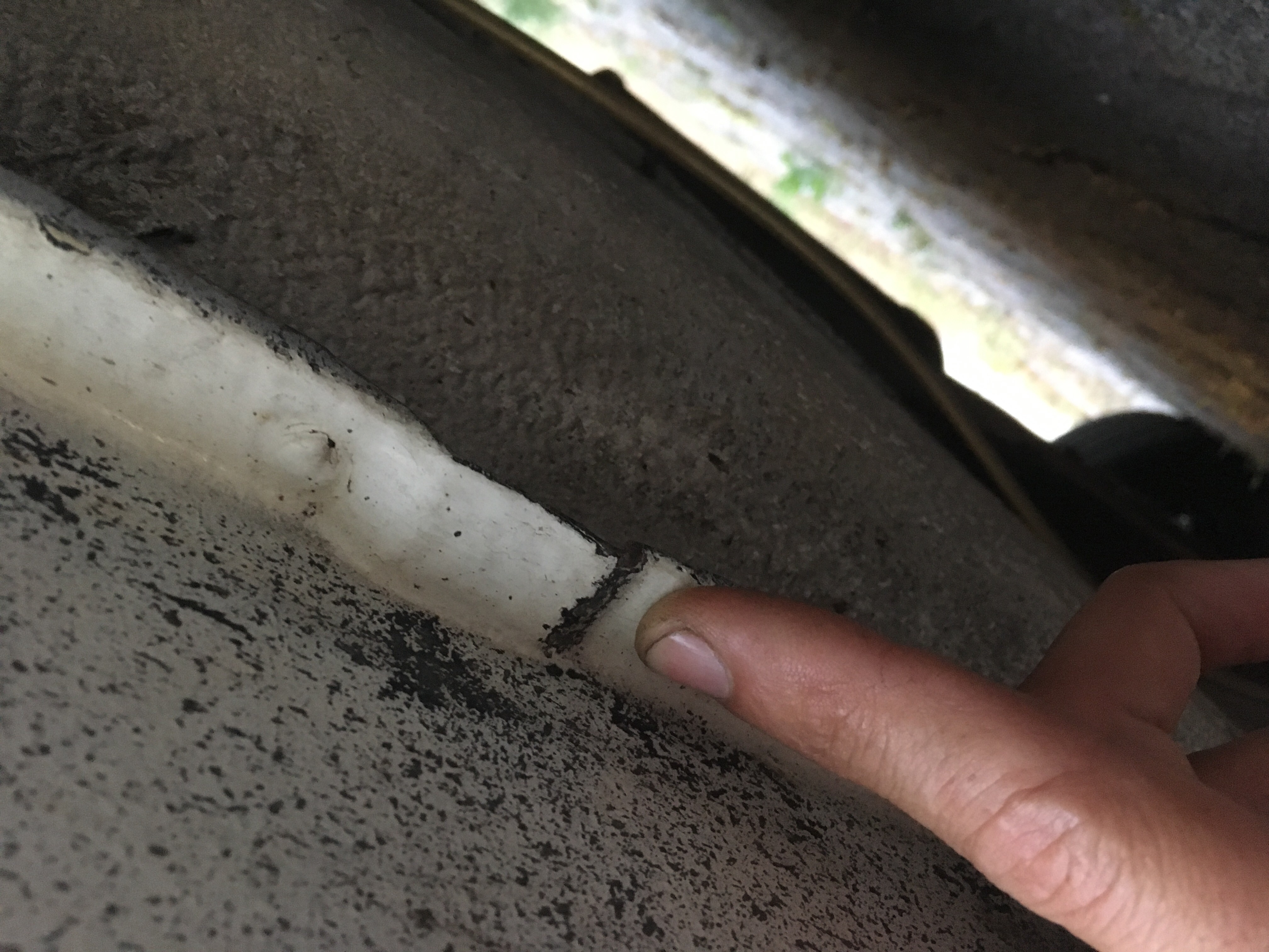

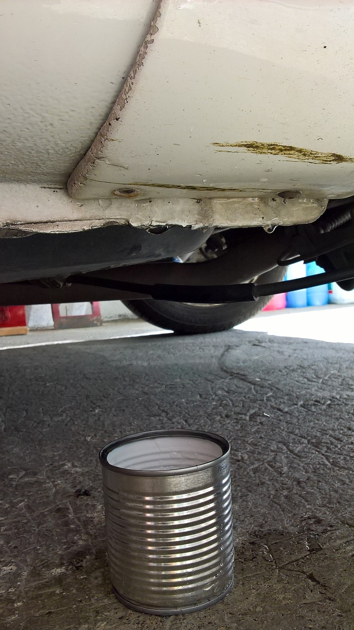

Suite à une samedi de mousson en Corrèze, j'ai retrouvé mes soucis de rentrée d'eau dans le bas de caisse gauche.

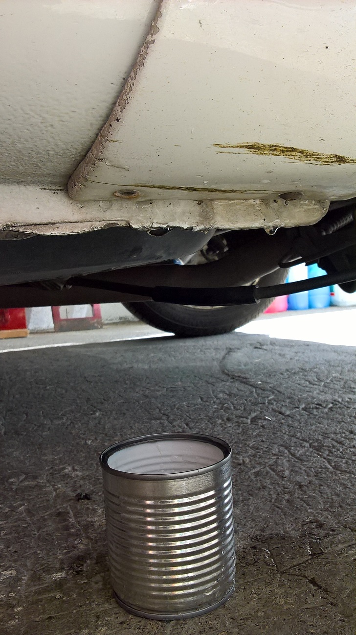

Après avoir compris par où elle rentrait (passage de roue gauche / aile non jointif à un endroit) , je me demandais s'il était prévu des évacuations dans les bas de caisse :?:
Il y a 3 "renflements" dans la nervure mais rien de débouchant sur ma caisse, que ce soit à gauche ou à droite. :unsure: En attendant, j'ai retiré une vis sur chacune des extensions, ça fonctionne selon la pente.
Merci moussaillons :ok:

Oui, les évacuations sont bien la
L'eau peut aussi rentrée dans le bas de caisse derrière le panneau arrière si tu as des fuites au niveau des custodes.

Justement, la custode gauche n était pas franche, ca peut expliquer l entrée d eau, merci.:ok:
Je vais devoir trouver un moyen d'ouvrir les passages dans le bas de caisse ...
