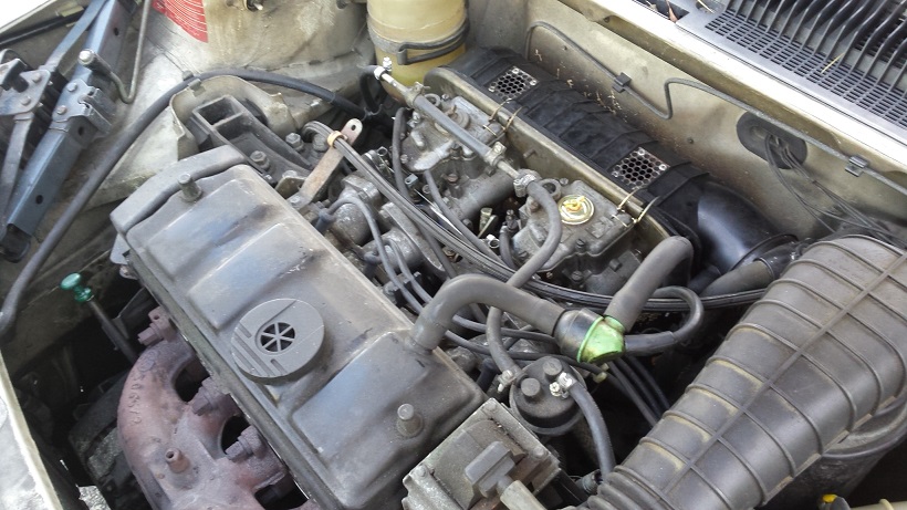

Hier journée de roulage (300km) après 4 années d’abstention.
Il y a 15 jours remplacement de la thermistance, des caoutchoucs support pot et vidange huile et filtre ; c’était le minimum.
Passage chez Batteux Compétition à Fère-Champenoise pour montrer mon auto à Christophe et faire un réglage de la carburation compte tenu que mes Weber sont en état d’origine (nettoyage et joints à faire).
Et sur ses conseils remettre la boite à air avec filtre que je ferai plus tard.
Bon je confirme que ça tournait plus rond après qu’avant et ça sonnait moins métallique mais plus gras.
Au retour beaucoup moins de trous à l’accélération et montée dans les tours plus facile.

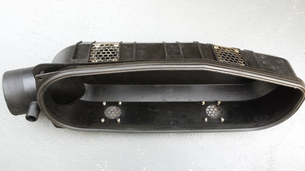

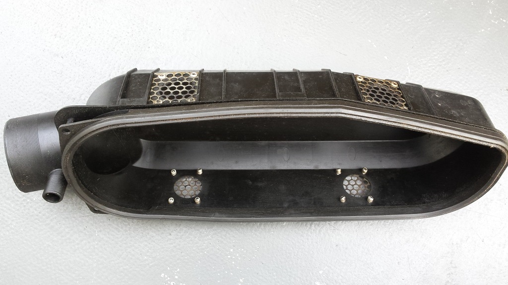

Je sais que c'est du bon sens que d'avoir un filtre à air.
En fait c'est qu'à l'époque quand j'étais passé au garage pour réglage de carbu on m'avait expliqué que pour que cela fonctionne mieux il fallait que l'air arrive en grande quantité d'où le fait que l'on ait fait les trous dans la boite à air (dessus et dessous)
Et là je me suis dit: vu les trous le filtre ne sert plus à rien
Là j'ai remis les éléments de filtrage (bon ça change la sonorité dont j'avais l'habitude)
Mais je verrais avec vous si je dois boucher un peu ces grilles.

Et bah voilà !!!
En voilà une qui ne souffre plus .... :p
