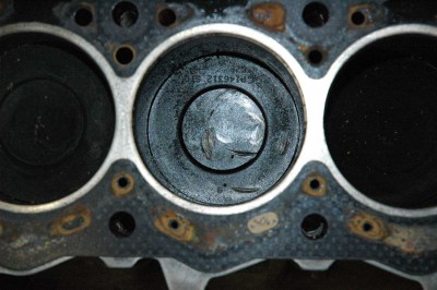

suite au de-culassage de mon tu24, je viens de trouver une mauvaise surprise.*
ces traces sur les pistons peuvent elles provenir d'une casse de la distri dans une vie antérieure ? sachant que côté soupapes tout est ok (je vérifierais quand même l'étanchéité à l'occasion.)
vos avis ? :unsure:

En effet, une casse distribution ou un gros sur régime.
Après démontage des soupapes, contrôle leur voile sur un Vé de métrologie et avec un comparateur ;)

Moi je pense que si elles sont bien faite et reguliere c'est une modification qui permet d'avoir un aac plus mechant et raboté la culasse.
Si c'est pas le cas c'est que dans les hauts regime ca touche surtout si aac plsu mechant et culasse raboté.
A mon sens une casse de distri tu n'aurais pas les 4 abîmés

AUR80 a écrit :Moi je pense que si elles sont bien faite et reguliere c'est une modification qui permet d'avoir un aac plus mechant et raboté la culasse.
+1 , j'ai la même chose sur la grA :ok:

Ce sont clairement des empreintes taillées pour passer un bracam plus gros.
En clair, prepa moteur. Si toutefois tu as le bracam

A la vue des photos moi ça ne m'a pas l'air d'empreintes taillées par un outil fait pour ça <_< faudrait voir une fois les pistons un peu plus propres.

le moteur était effectivement , d'après le propriétaire, un moteur de réserve de course .. et le n'ai malheureusement pas l'arbre a came (j'en cherche un d'origine d ailleurs .. des fois que .. :mrgreen: )

tinni a écrit :ces traces sur les pistons peuvent elles provenir d'une casse de la distri dans une vie antérieure ? sachant que côté soupapes tout est ok (je vérifierais quand même l'étanchéité à l'occasion.)
vos avis ? :unsure:
ce n'est pas une touchette des soupapes, aucune crainte à avoir. Sinon, ca n'aurait pas tourné longtemps :D

Même avis que les autres, je pense à des empreintes et non à une touchette, toutes les traces que j'ai vu suite à une casse ou décalage de distri font des demi lunes incomplètes, on voit bien le tour de la soupape, mais ça fait plus un croissant fin qu'une demi lune :ok:

Pierro19 a écrit : demi lunes incomplètes, on voit bien le tour de la soupape, mais ça fait plus un croissant fin qu'une demi lune :ok:
Et aucun coup piston/soupape ne tape au même endroit 2 fois en cas de rencontre... Forcément la soupape plie à chaque coup et tourne sur elle meme.

Lilive a écrit :A la vue des photos moi ça ne m'a pas l'air d'empreintes taillées par un outil fait pour ça <_< faudrait voir une fois les pistons un peu plus propres.
Même avis :huh:

C'est taillé à la hache c'est clair mais c'est pas des touchettes !
Du moins je peux pas le croire.

jean a écrit :C'est taillé à la hache c'est clair mais c'est pas des touchettes !
+1. Je penche aussi pour un lamage artisanal à la hache.
Des touchettes ne peuvent pas attaquer aussi profondément les pistons. Ou alors, toutes les soupapes seraient tordues, et les guides déchirés dans la partie du conduit.

Lamage artisanal possible, car c'est vrai qu'on ne voit pas de tassement de matière côté jupe des pistons au niveau des usinages

Quand ça touche ça ressemble plutôt à ça :
DSC_0246 %5B50%25%5D.JPG (31.67 Kio) Vu 4065 fois
Des virgules de partout, jamais 2 au même endroit... et pas si profondes.
Tu as des pistons d'origine qui ont des empreintes de soupapes taillées dans la masse pour passer un bracam + méchant que l'origine.
Sauf que ça a été taillé à la hache, à la serpette, à la chignole, à la tronçonneuse... Comme tu veux, en tout cas pas avec un outils qui permet d'arriver au résultat qu'à posté Jean-Luc13
