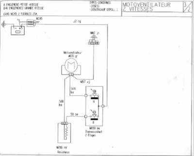

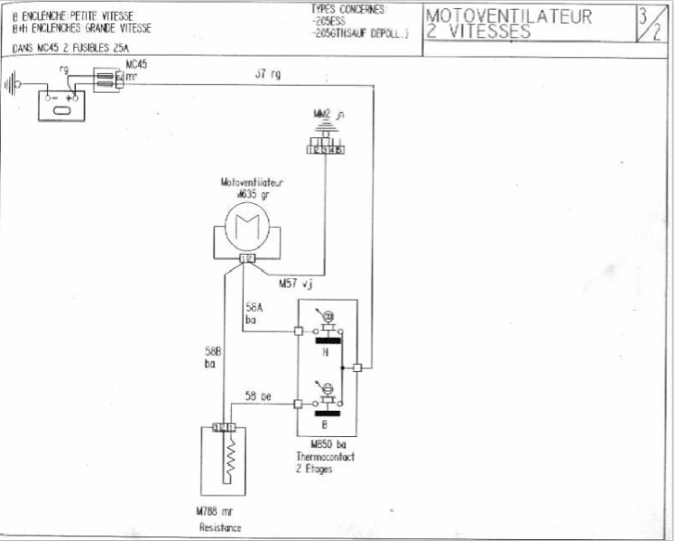

vis à vis de cette modification, je n'ai plus la sonde montée sur le carbu, je souhaiterais remettre le fonctionnement normal, je me base bien sur ce schéma?Lilive a écrit :Le faisceau de la sonde sur les carbus des phase 2 est rajouté au faisceau d'origine phase 1, donc la base du faisceau est la même (côté moteur du moins) car si je ne dis pas de bêtise ce fameux faisceau était une modif peugeot pour les clients qui se plaignaient du démarrage à chaud et qui a ensuite été monté de série
