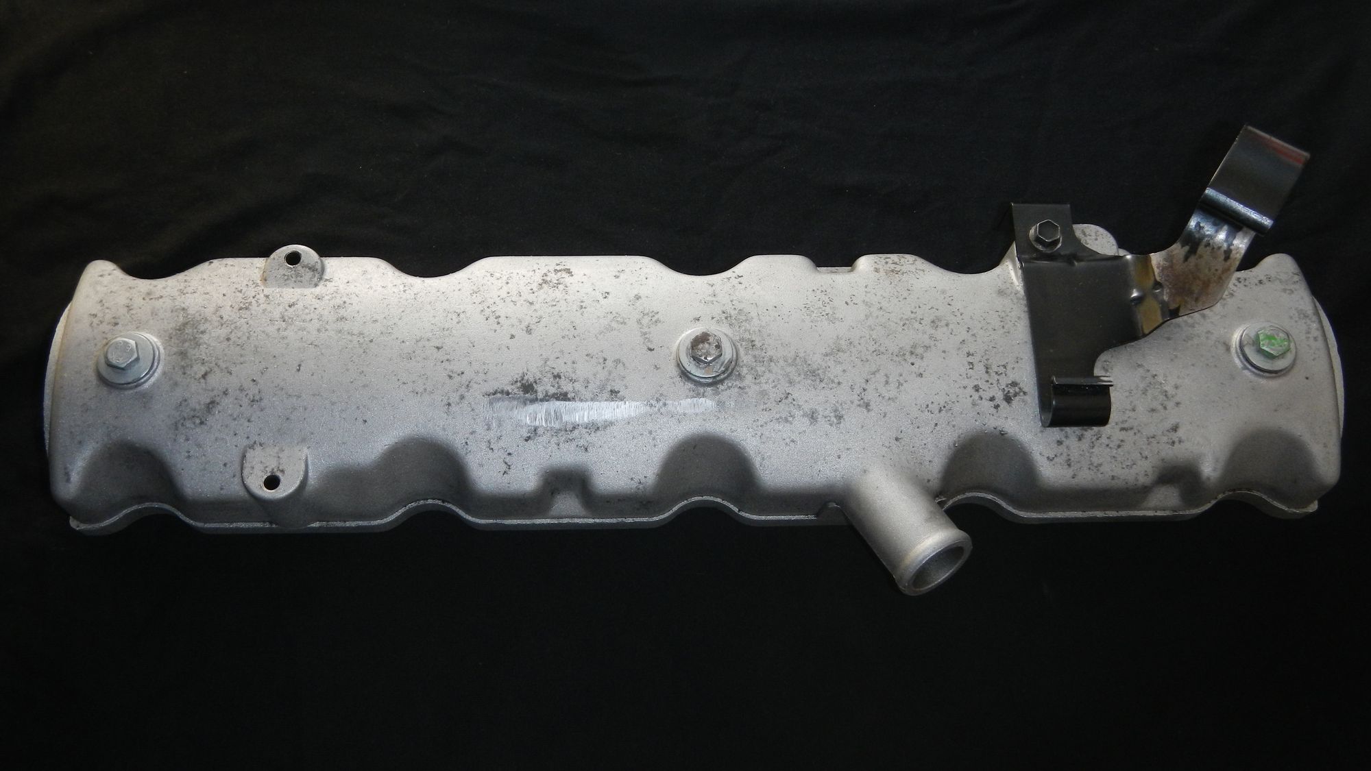

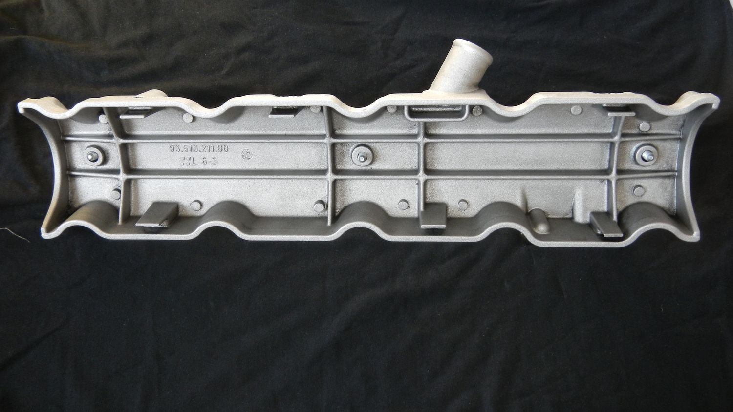

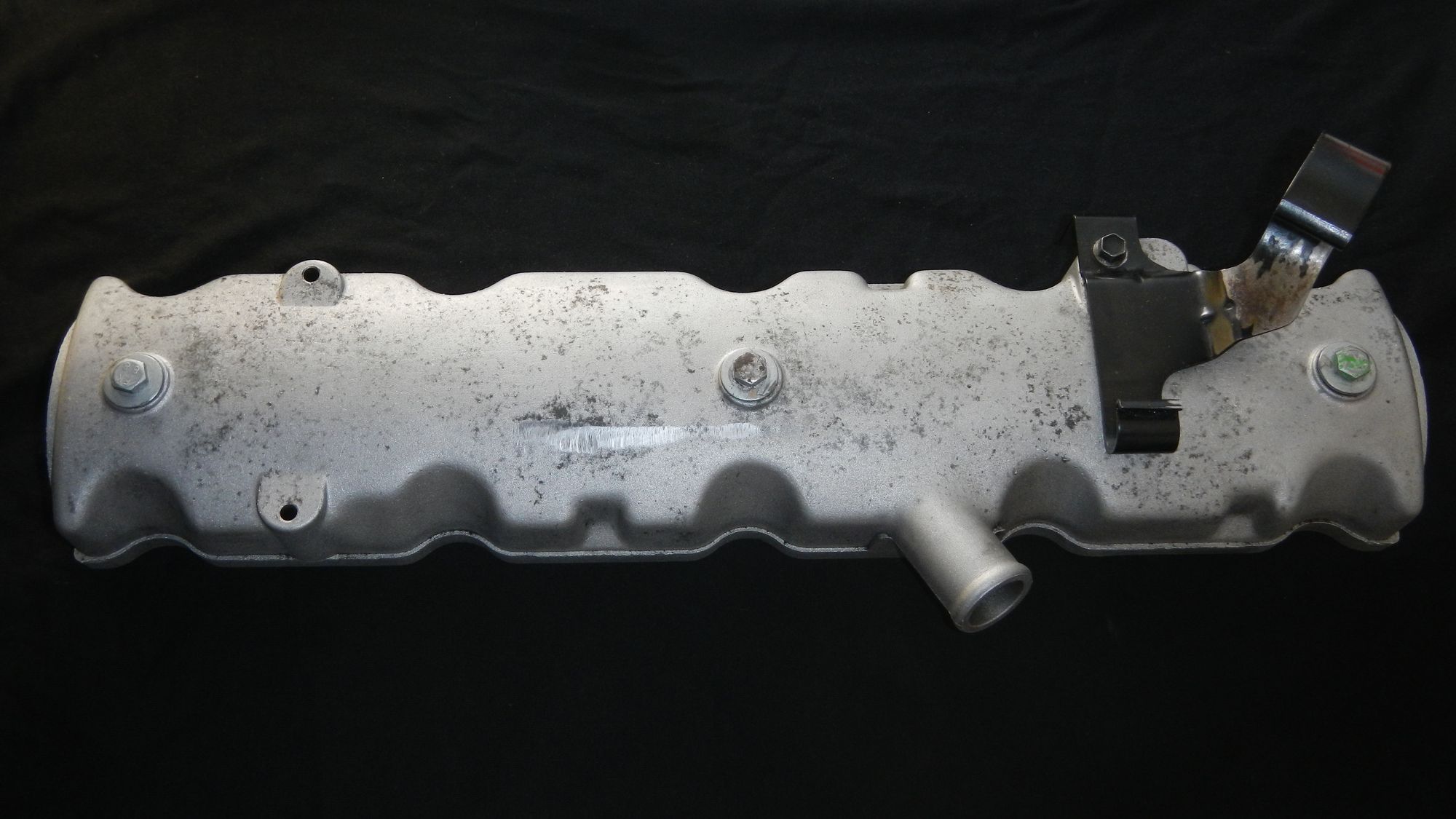

Re: Revêtement pièces moteur d'origine ?
+1 Sauf pour le bicarbonate de soude, j'ai essayé au taff, ça nettoie seulement, si l'alu est marqué par la corrosion ou des graisses brulées ça ne le ravivera pas à ces endroits là. Les microbilles de verre sont top pour ça sauf qu'elles donnent un aspect "mat" a l'alu, tandis que le bicarbonate lui redonne son aspect presque sortie de fonderie (sauf quand il est marqué comme j'ai dis plus haut).XALLOS90 a écrit :Salut à tous,
Pour ma part et pour dégraisser ton moteur, deux solutions :
1- ton moteur reste en place
Nettoyage avec du pétrole ou kerdane
C'est ce qui va dégraisser
Maintenant tu peux aussi utiliser du White spirit
Si tu veux peaufiner un peu d'essence C.
Attention ça enlèvera la petite couche de gras que le kerdane laisserai. C'est dommage c'est ce qui évite la corrosion de l'alu.
Si tu veux aller au fond des choses,
Fait un petit mélange acide citrique (citron vert) + belgom alu et frotte avec un brosse à dent les parties que tu veux raviver. Rince à l'eau claire quand tu as fini.
N'oublie pas quand c'est sec de passer un petit chiffon sur lequel tu auras mis quelques gouttes d'huile légère.
2- moteur démonté
Un bon dégraissant et un joli poli peut se faire avec un micro billage au Bicarbonate de soude (meltron GG), on y pense pas assez à mon goût, ou avec des billes de verre, ou sable.
Ou alors même opération que 1
Il existe certainement d'autres solutions.....
Si j'y pense dans la soirée je te mettrai des photos pour te rendre compte
Par contre pour l'huile de vaseline je ne suis pas pour, un mélange de WD et d'huile moteur tiendra (je pense) mieux aux intempéries

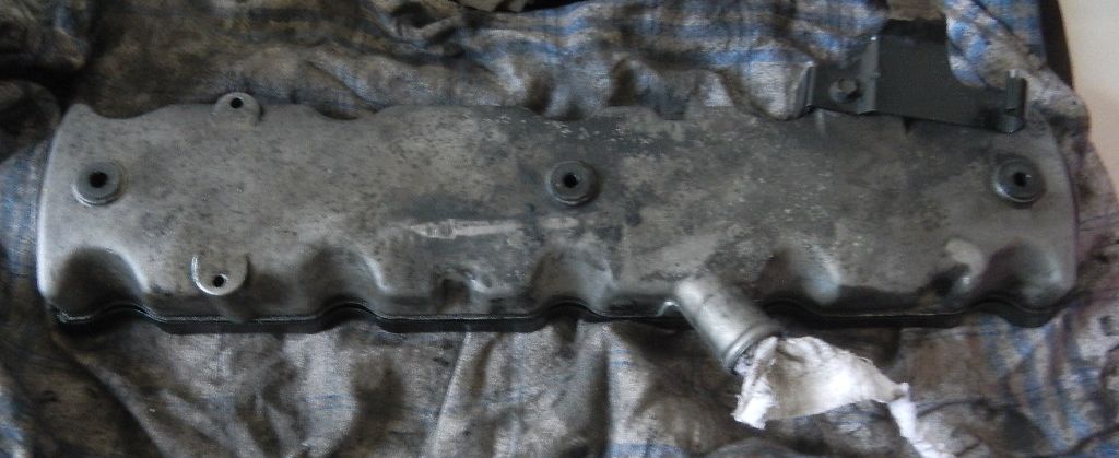

Vous en avez de bonnes.
Bon pas trouvé de kerdane, j'ai essayé le plus approchant: du pétrole désaromatisé. (~3€/l) (que j'ai mi dans un petit pulvé transparent à gachette 500ml, rayon jardinage 2.50€)
Bilan: c'est pas comparable au WD40 car pas le même effet:
- ça dégraisse très bien mais ne laisse pas de couche protectrice ; c'est parfait pour rendre à une pièce recouverte d'huile ou de graisse son état brut d'origine.
- on a tendance à en mettre plus car c'est un liquide transparent qui "aggrippe" la graisse et coule sans s'évaporer ; donc tant que ça goutte noir on a envie d'en remettre, en oubliant qu'il faut aussi frotter.
  ; c'est parfait pour nettoyer les endroits peu accessibles, tel l'intérieur des pipes, les recoins de renforts alu, les démarreurs, ... et on sait quand faut s'arrêter.
- par contre je ne crois pas que ça serve pour les pièces et vis rouillées..
