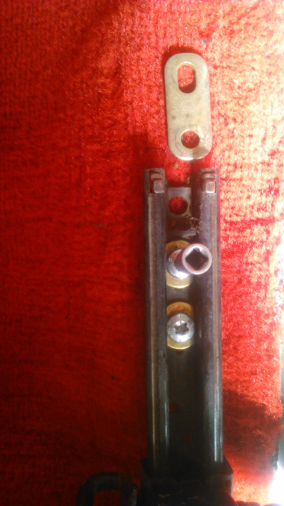

C'est resté 10 ans comme ça moi, par contre le réglage des sièges à toujours été aléatoire comme si les 2 côtés de la glissière ne verrouillaient pas en même temps , on verra si ça va mieux en remettant conformeBebert43 a écrit :Bon ben moi il va falloir que je redemonte....

Re: Fixation sièges avants
Merci pour les infos, alors moi en partie arrière côté tunnel c'était monté comme ça, avec 2 vis et entretoise double et sur ma donneuse aussi :
