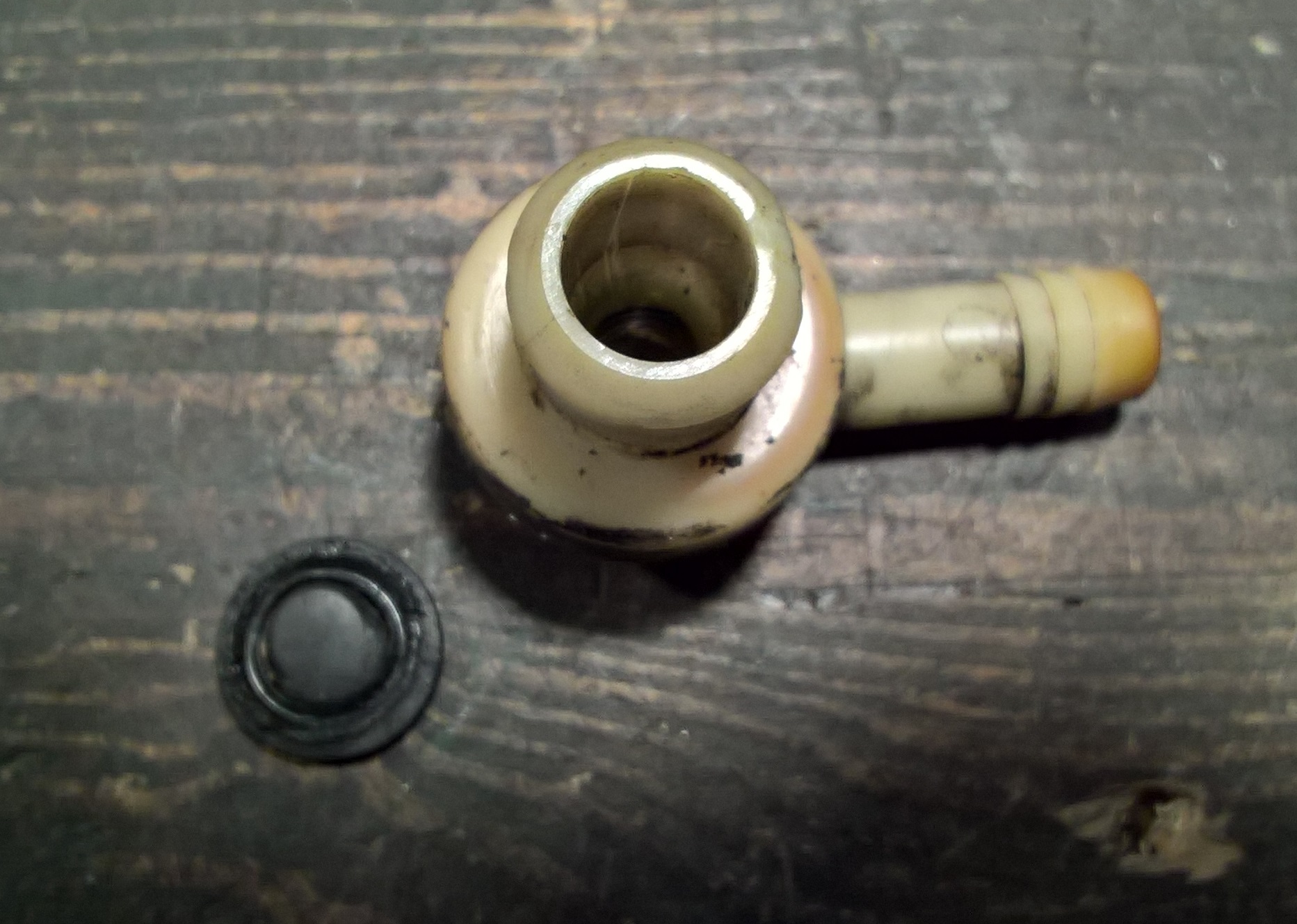

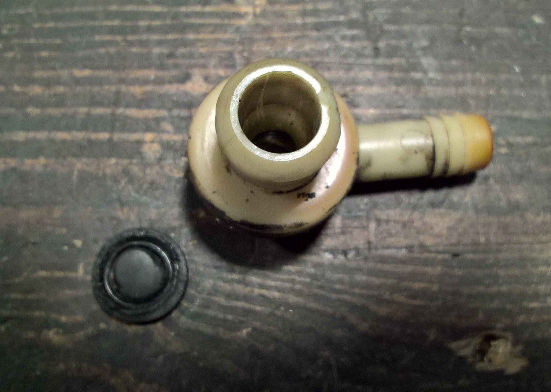

Re: problème assistance de freins
Voilà le coupable, le clapet ref 459915

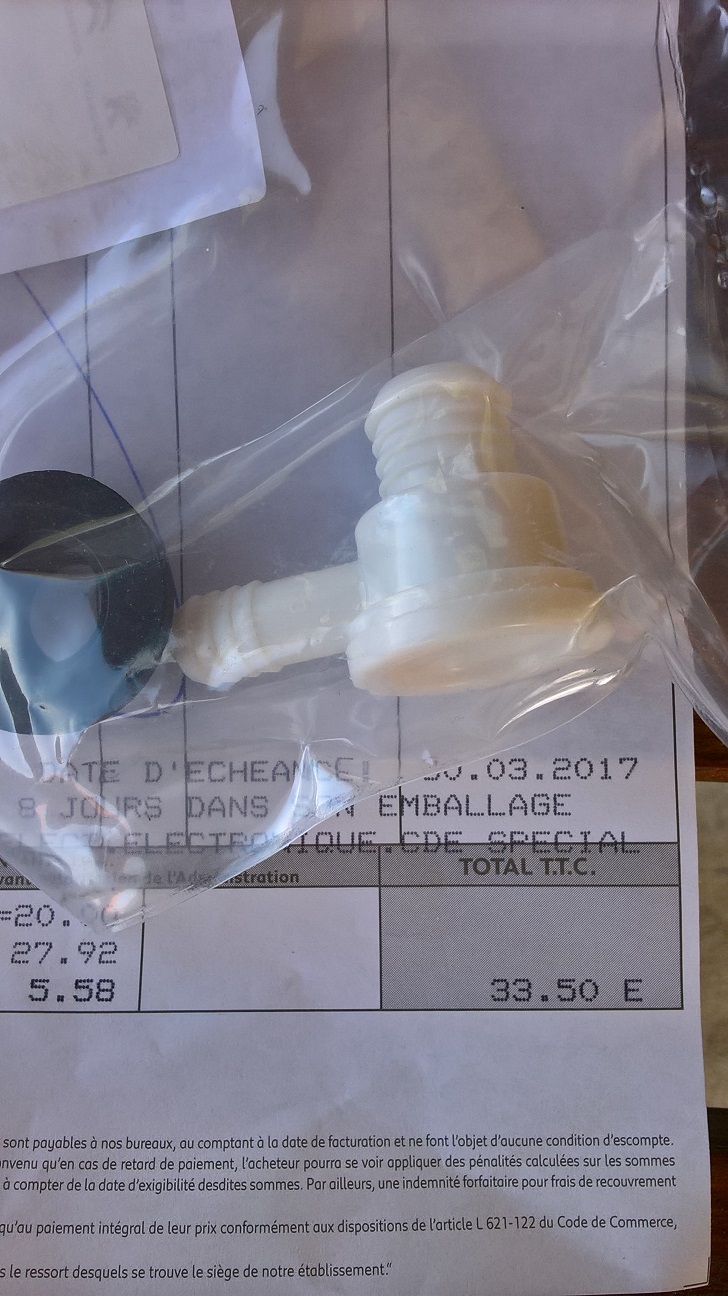

C'est l'influence de mon lieu de résidence (l'auvergne) ou ça pique un peu pour ce morceau de plastique :rolleyes:
M'enfin, j'ai pas voulu prendre de risque avec de la pièce d'occaz', c'est juste ma vie qui est en jeu :blink:
