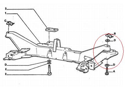

Mais quand je regarde sur service box, selon mon montage il y aurait une rondelle entre le berceau et la caisse (zone entourée en rouge) ça me paraît curieux, erreur de la doc ou chez vous c'est monté comme ça?

Salut à tous, j'ai commandé la visserie pour remplacer les fixations de mon berceau (tout était dépareillé, pas 2 vis identiques et certaines bien fatiguées)

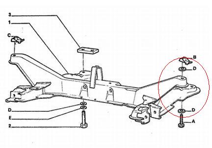

Et pas de l'autre côté ?

Si si, sur les planches c'est souvent qu'ils ne font le détail que d'un côté quand c'est symétrique.
La ce qui me gêne c'est la rondelle entre le berceau et la caisse

Si t'en mets pas, t'augmente la chasse

C'est pas faux, de toutes façons je ne comptais pas trop remonter avec la rondelle entre 2 c'était surtout pour savoir si certains avaient vu ce montage

Tiens, je n'ai jamais remarqué cette erreur sur le service box alors que j'ai remonté une grosse partie de ma bleue à l'aide de leurs schémas.
Je confirme, pas de rondelles entre deux mais y a bien deux rondelles sous la tête de vis. Une grande et une petite
