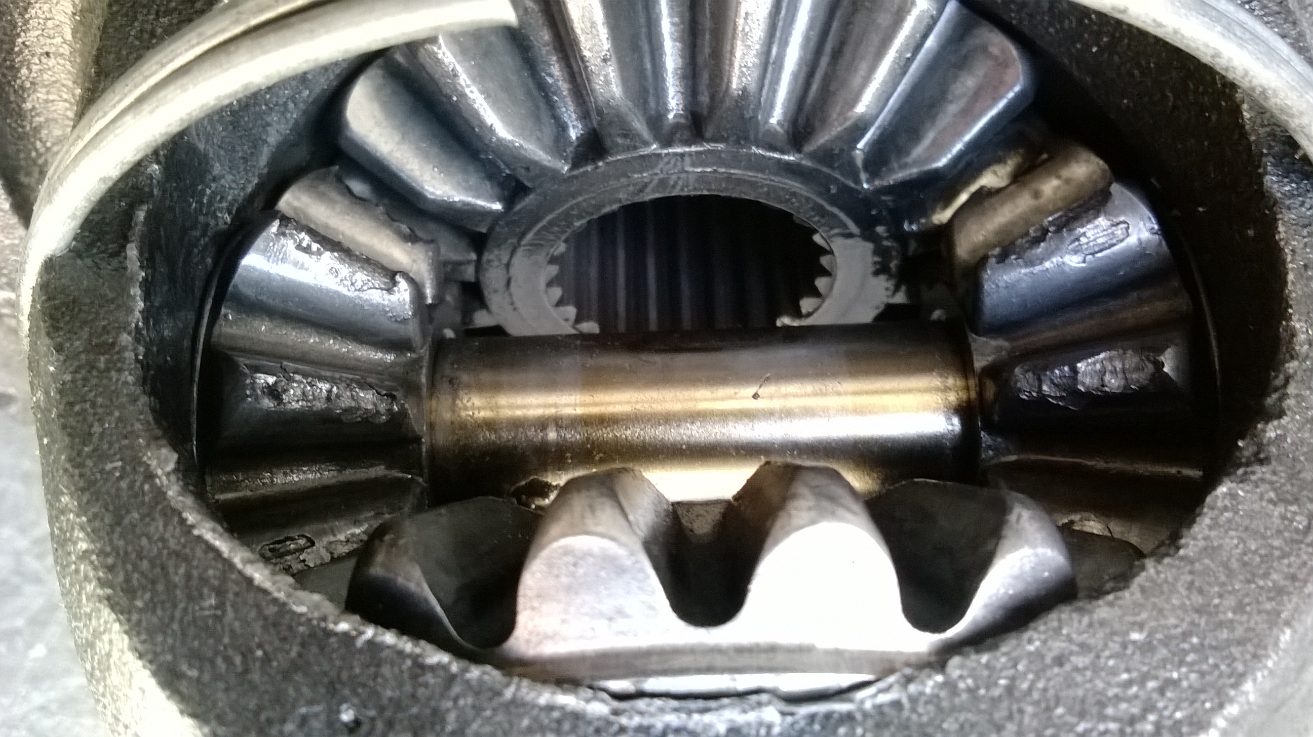

Je veux pas me la raconter mais je vais jusqu'à illustrer mes propos, le top du summum de la réponse qui déchire quoâââ
Un dif usé jusqu à la moelle, ca donne ça :

Quand j'ai acheté ma ralloche, c'était ça mais pour les 4....plus une dent de vivante !

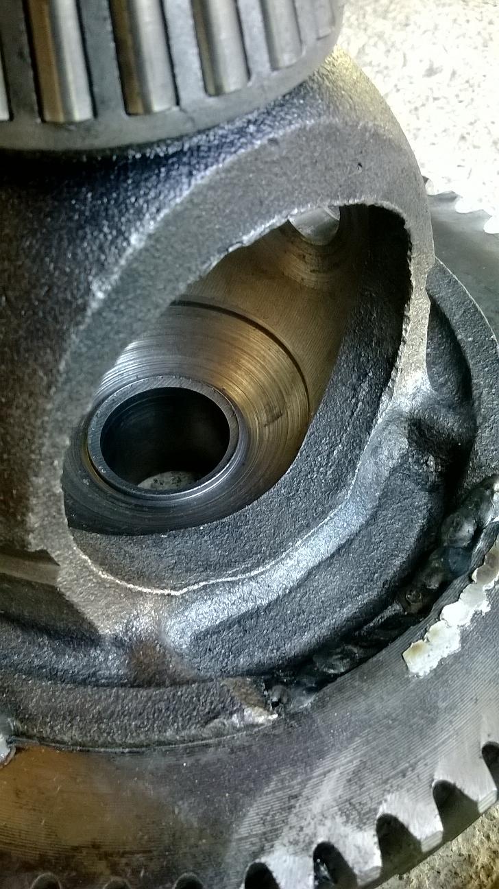

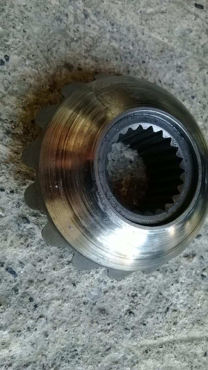

Lilive a écrit :Ça à bouffé la cage en plastique pp?
non, il n'y a pas de cage plastique sur les dif en Ø16 mais des "coquilles" en acier lisses. Dans ce cas là, elles sont sérieusement creusées, elles ont creusés le corps aussi. Du coup, il y a un jeu terrible

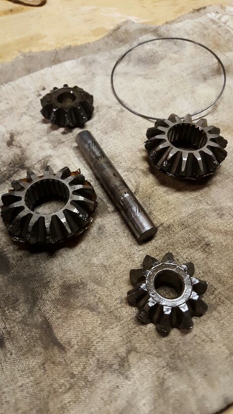

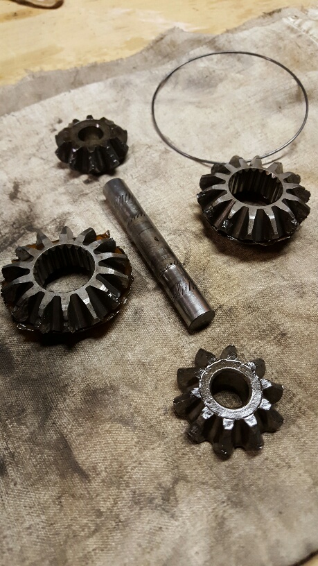

Comme la bv est ouverte j'en profite pour regarder mon differentiel en relation avec mon bruit de "roulement" à faible vitesse. Et la je constate que la coquille des satellites n'est plus presente! Je decide de poursuivre le demontage de mon differentiel: constat les satellites et leur axe en 13 et planetaires sont dans un triste etat
A la vue des dents incomplètes et de coquille plastique manquante, je pense que mon bruit de grondement vient de cette usure!
Qu'en pensez-vous ? Je reste à l'écoute de votre aide pour refaire ma bv en vue de la nationale 2017.
peugeot m'indique que les planetaires et satellites + axe de 13 n'existent plus? Avez-vous des contacts pour se procurer ces pieces?
Et est il possible de modifier mon differentiel pour passer avec axe de 14 voir 16?
D'avance merci pour votre aide precieuse sur ce sujet
Une photo des pieces bien malades
