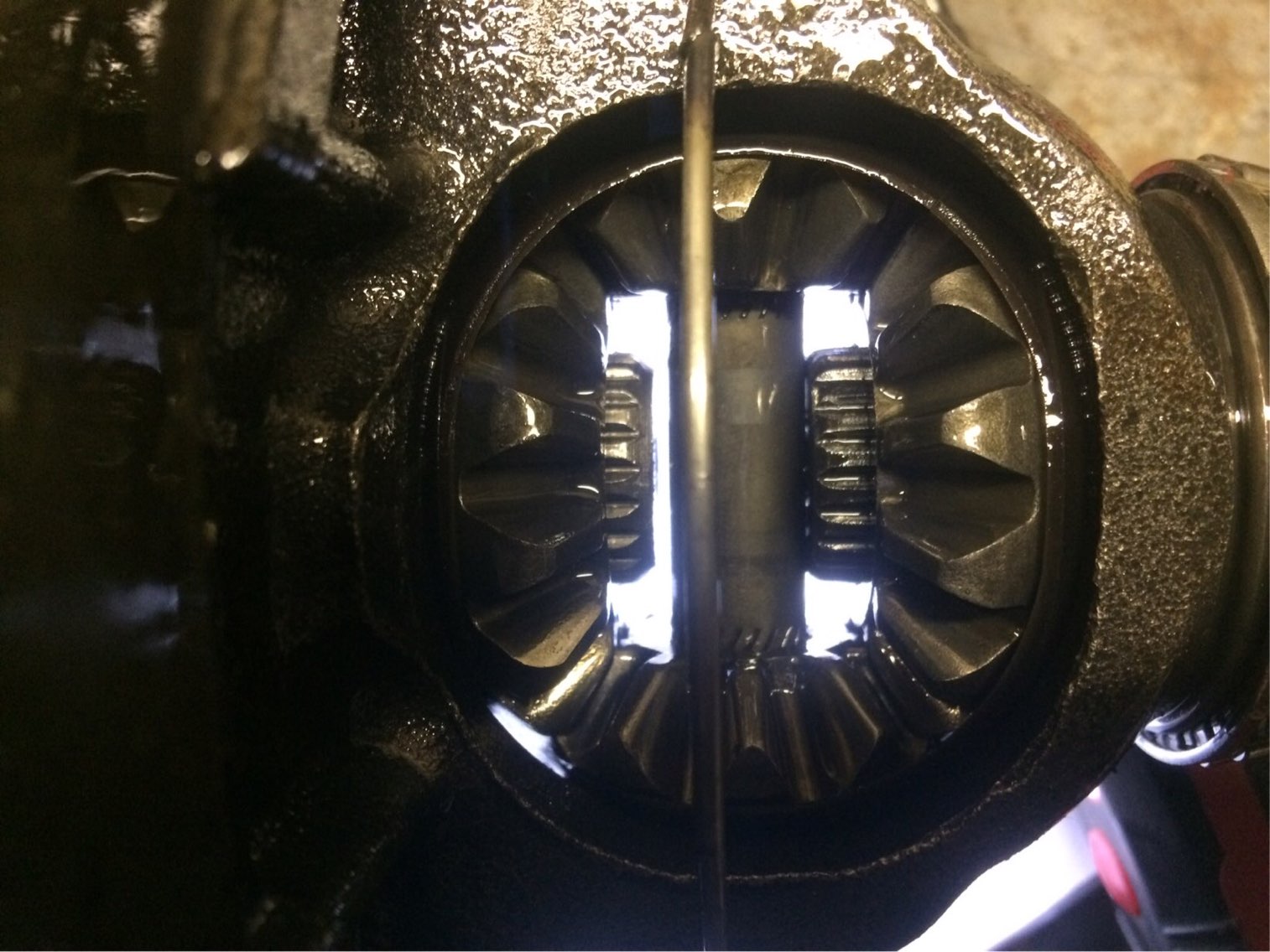

Bon, boite déposée, différentiel nikel...
Je commençais à me dire bon je remonte ça vient pas de la...
Et j'ai eu l'idée de monter les cardans à blanc dans le diff, bien m'en a pris car j'ai pu voir que le cardan droit (le long) touche l'axe du différentiel, alors que le gauche est décalé d'un bon mm.
Pourquoi je ne sais pas car je suis pas le premier à réaliser ce montage, mais bon, je vais retirer un mm ou deux sur le cardan et oust remontage.

Bon, tu as une bonne piste.
Enlève ce mm de trop et vois en essai dynamique si ça disparait ou pas. :ok:
Si ta couronne n'est pas soudée au différentiel, profites-en pour mettre deux points (ou quatre en points cardinaux) de soudure, comme ça tu seras tranquille.
J'espère que ça va aller ^_^
Tiens-nous au courant :ok:
