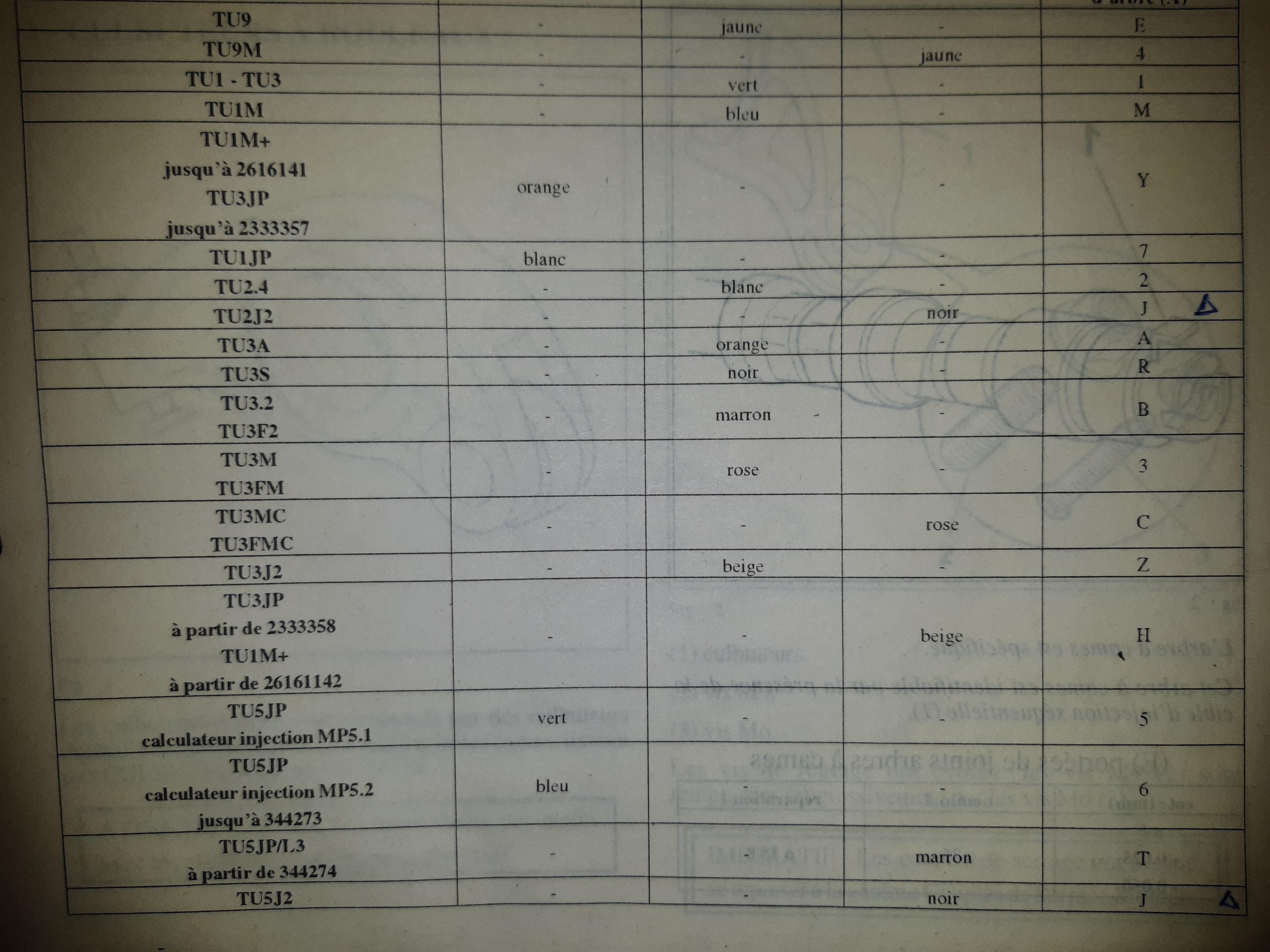

Je viens de récupérer des pièces d’une personne qui courrait en auto-cross en 205 rallye
Dans le lot il y a deux AC
un référencé « R »
et l’autre « 6 » ou « 9 » , Ça dépend dans quel sens sans le lis :D
Connaissez vous ces repères ? Merci

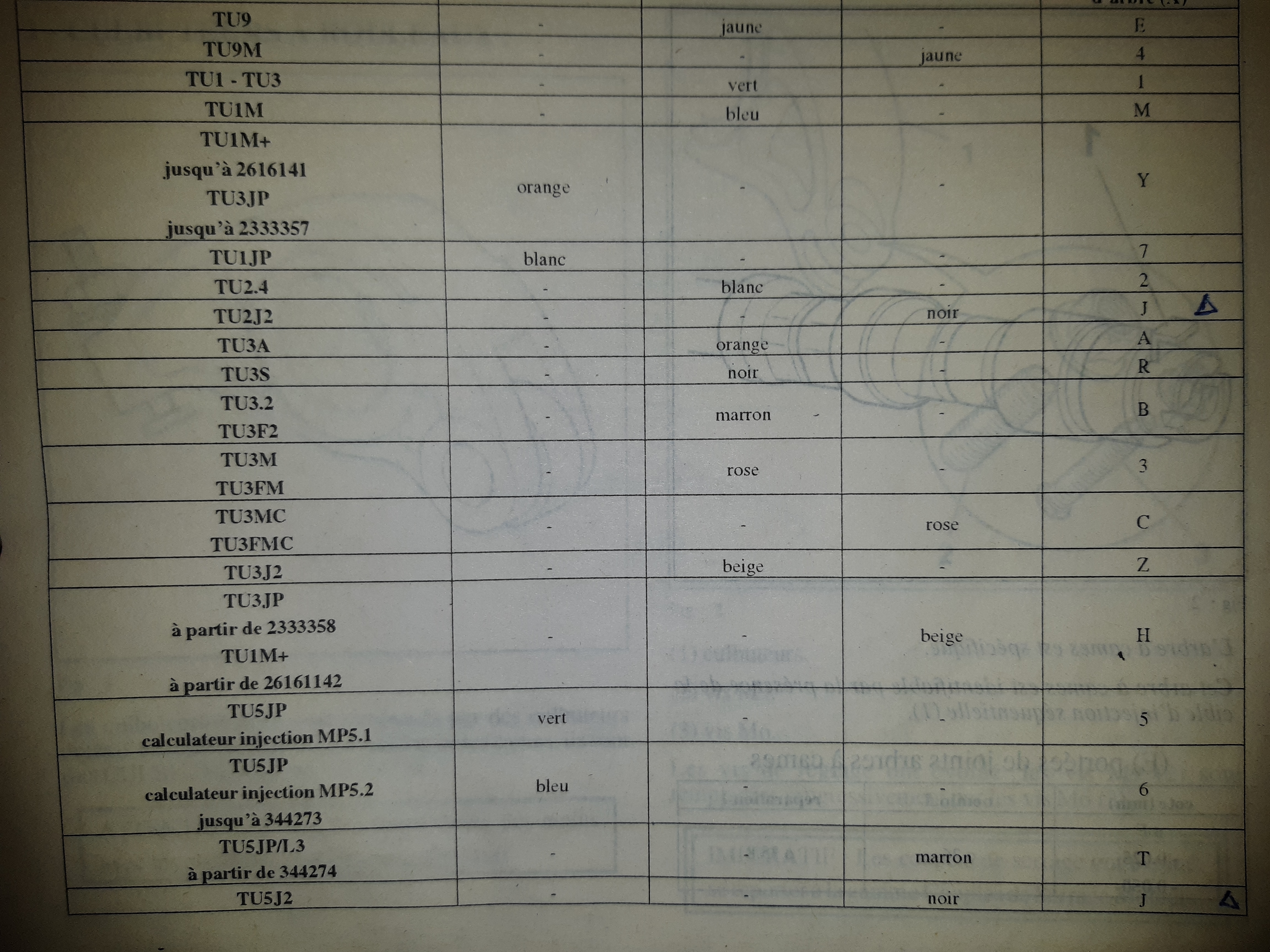

comme le sujet est souvent abordé, voici le tableau
kargal
Messages : 255
Localisation : Archelange
Has thanked : 39 times
Been thanked : 25 times
Re: vérification arbre à cames
Message par kargal »
le document date du 10/1998

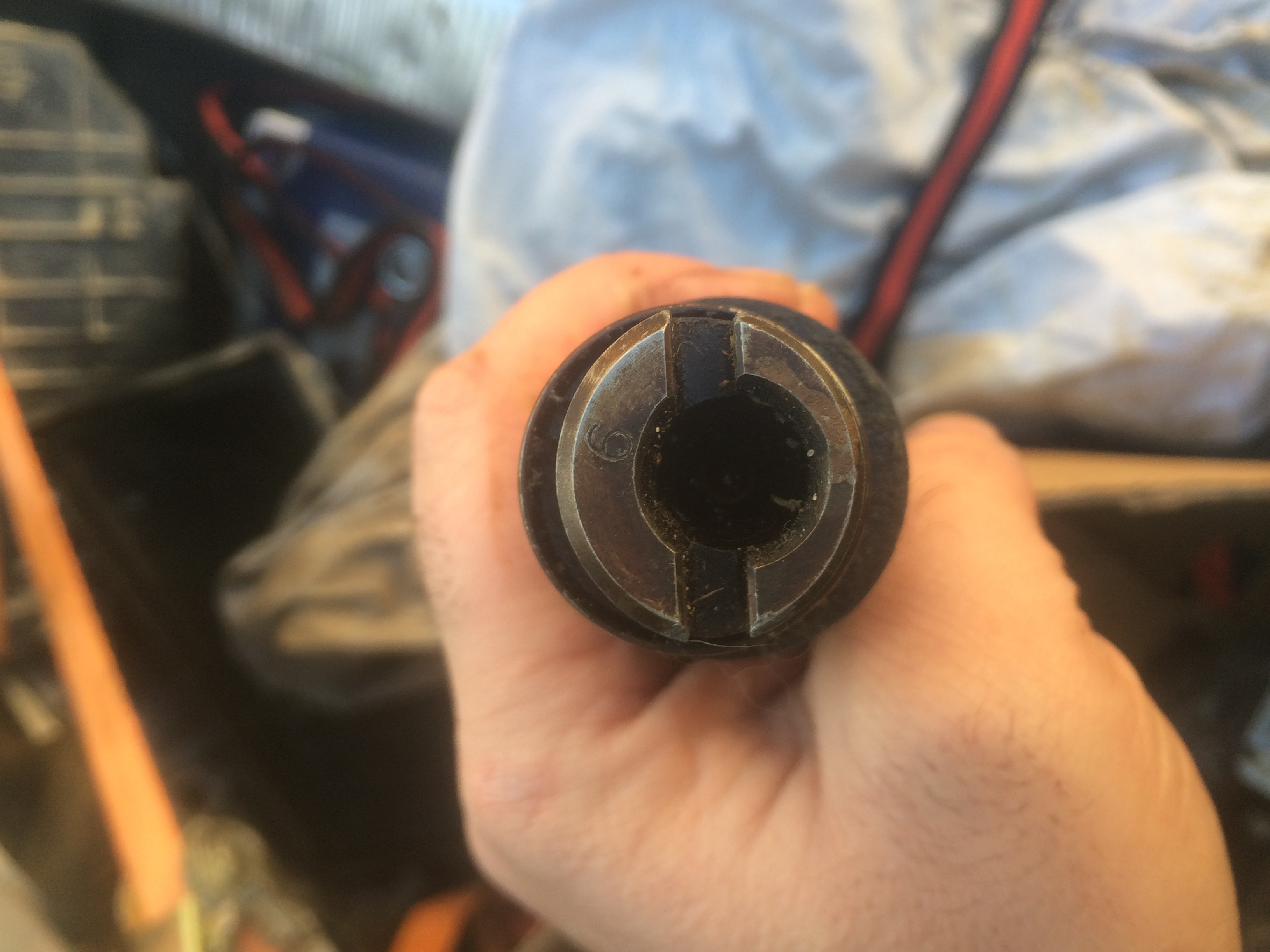

Bonjour. Je connais un qui vend un aac marqué GPA côté allumeur. D’après lui il s’agit d’un groupe a de chez Peugeot sport mais j’ai peur de l’acheter car il demande quand même 200 euros. Quelqu’un connaît ce marécage?

Voila petite photo du marcage si ca peu aider.... merci si quelqu'un pourrait me renseigner

Bonjour a tous. J'ai finalement pas acheté l'autre aac que je vous ai montré. Par contre j'ai trouvé un de chez solution F "SF1" mais je n'ai aucune info dessus.il y a coté distribution marqué 7.7. Quelqu'un ici connait cet arbre à cames? et le calage également? J'ai contacté solution F sans succés ils ne repondent pas au téléphone.

Axsport87 a écrit : 16 sept. 2020, 20:24 Bonjour a tous. J'ai finalement pas acheté l'autre aac que je vous ai montré. Par contre j'ai trouvé un de chez solution F "SF1" mais je n'ai aucune info dessus.il y a coté distribution marqué 7.7. Quelqu'un ici connait cet arbre à cames? et le calage également? J'ai contacté solution F sans succés ils ne repondent pas au téléphone.
SolutionF ne te répondra pas , ils n en n’ont rien à secouer du suivi des moteurs qu ils ont fait.
Le moteur de ma groupe N vient de chez eux , lorsque j ai voulu le faire refaire , suite à sa casse , on m a gentiment dit que le TU n est pas un moteur sur lequel ils veulent travailler.
Le SF1 correspond à un mini grA
