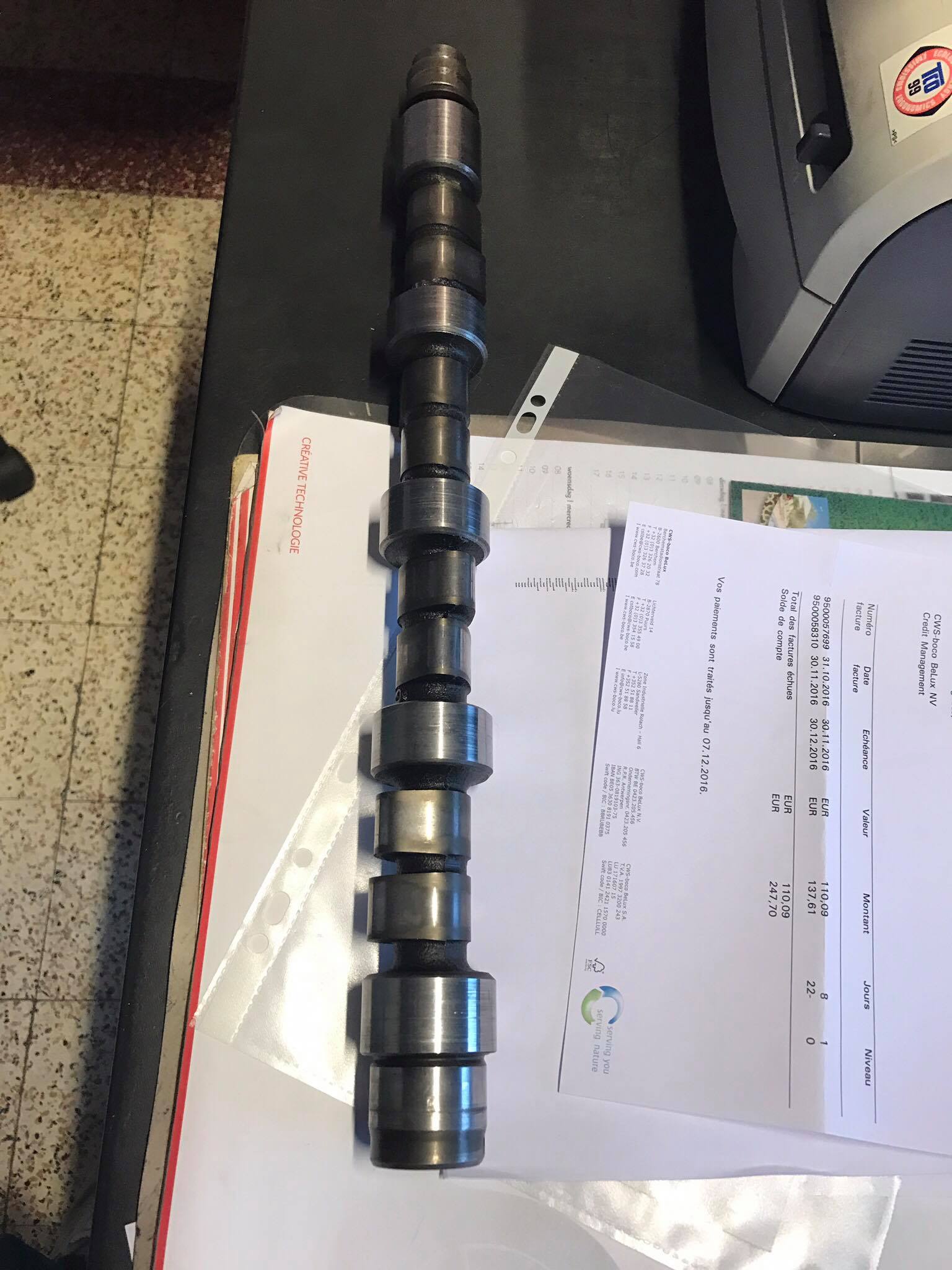

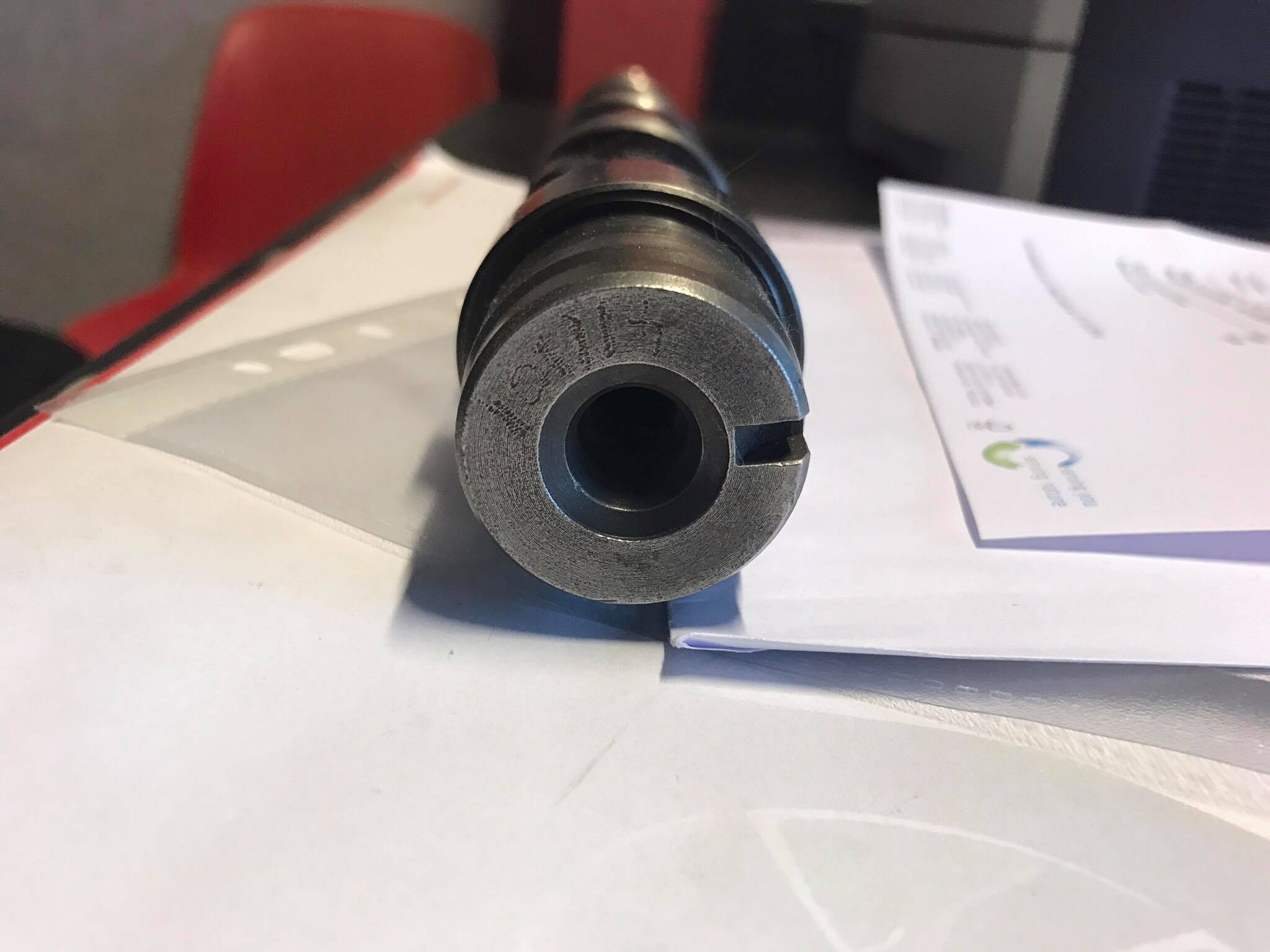

Salut tout le monde,
Est-ce que les aac catcams sont marqués ou gravés afin de les reconnaître svp?
Quelqu'un pourrait-il identifier celui-ci dont on m'a envoyé les photos mais provenance incertaine?
Ca devrait etre un catcams ref 4901137 mais comment le vérifier?

Re: vérification arbre à cames
Sur les Cat Cams la réf est gravée dessus :ok:
ex sur un 4901133

Ah interessant ça Jean-Luc . Donc à priori ça n'a rien à voir avec le numéro qui est gravé sur ma photo (en bout d'arbre). Ce numéro est inconnu, ça ne serait donc peut être pas un catcams?

Hé bien ça reste un mystere. Le problème est que c'est le propriétaire de mon ancienne ralloche de course qui me demande des comptes sur cet aac car pour lui il ne correspond pas à la facture que je lui ai fourni avec la voiture...je ne sais pas trop quoi lui dire.
Je suppose que tous les catcams sont gravés de la même manière que celui de Jean-Luc.

C'est difficile à prouver! Il y a 2 hypothèses: soit le problème s'est passé de mon côté au montage du moteur, soit de son côté au démontage ou on ne lui aurait pas rendu le bon aac. Je voulais surtout savoir s'il y avait un marquage spécial pour cette marque et visiblement c'est le cas.
Je vais lui dire de le faire mesurer ou de me le donner pour le contrôler
