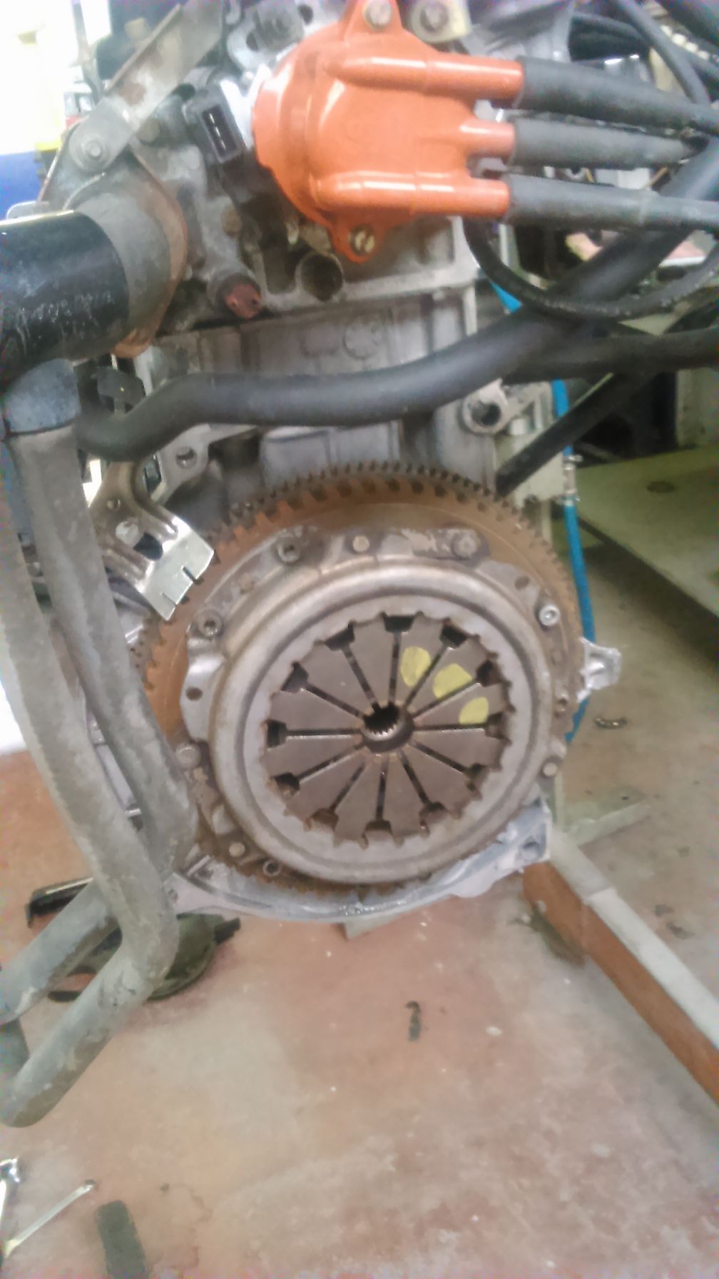

Toujours une bricole qui manque, ou à nettoyer/arranger du coup pas de grosse avancée ces temps ci, hormis cette semaine où :
La bête a retrouvé son coeur, je n'ai pas pu vérifier si la greffe a bien pris mais je reste confiant "_"
J'en ai profité pour revoir le consommable, la distri avait besoin et l'embrayage était ok ;)
Et un coup de peinture sur des partie bien oxydées, il y a des entorses à l'origine mais moi ça me plaît, cette petite bombe de noir mat va très bien, le rendu est franchement sympa :ok:

Tu as un volant moteur d'injection? :blink: :huh: :mellow:

Oui, le bloc est un TU3, j'avais pesé les 2 c'était pareil du coup j'avais monté le plus neuf ;)

La meca d'embrayage a l'air bien costaud :mrgreen:

jean a écrit :La meca d'embrayage a l'air bien costaud :mrgreen:
De mémoire c'est un delphi adaptable, il a l'air de tenir le choc :ok:

Vu les lamelles, c'est le cable qui va péter avant !!! ^_^
J'en avais un costaud comme ça, j'ai monté le basique de RetrautoSport... J'ai de suite compris la différence ! C'est devenu tout mou sous le pied gauche ^_^
