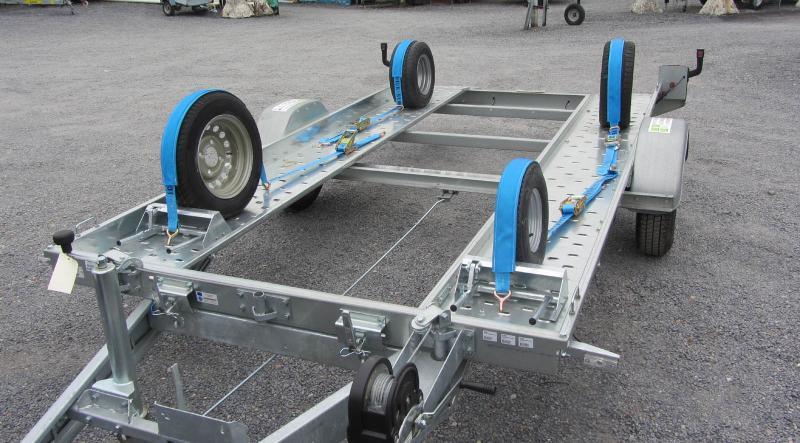

L'idéal c'est les sangles de roue. Corchets dans les trous des rampes et 2 sangles, une par roue et en diagonale.
Sinon, sangler derrière par la poutre arrière et devant des deux côtés.
Devant, soit en passant la sangle dans un trou de jante. Soiten passant la sangle derrière le triangle au plus près de l'ancrage du triangle sur le berceau pour éviter de faire forcer sur les silent bloc en sanglant à l'avant du triangle (ce qui serait pour le moins pas terrible du tout).
L'idéal c'est ça :
Je le ferai en mai, je sanglerai pas avant
L'idéal c'est ça :

Oui c'est bien ces sangles t'en pose aux 4 roues ou juste sur 2
Pas besoin de sabot alors ?
Je vais acheter ces sangles plus 3 autres normale pour fixer aux triangles at poutre arriere
Sinon j'ai lu auto avec uniquement le frein à main pas de vitesse enclenché.

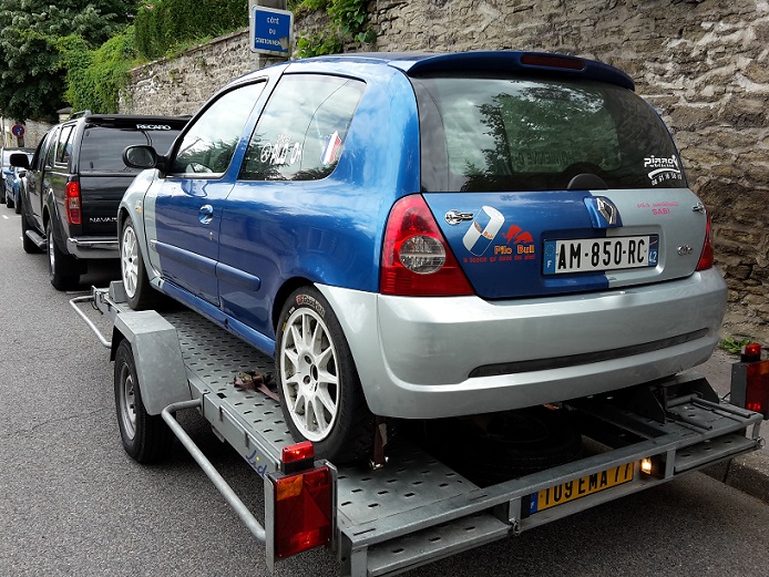

J'arrive après la guerre
Le mieux c'est la sangle de roue, mais quand tu n'as pas de trous dans la remorque....
Reste la solution du train arrière, plus compliqué quand tu as une roue de secours. J'ai 2 sangles de roues (AVD et ARG) et 2 sabots (AVG et ARD), le treuil est en sécurité (avant sur le crochet de remorquage, maintenant sur une sangle autours du triangle).

J'ai achete 4 sangles de roues comme la photo de Jean par contre les sabots je vais attendre 75€ pieces
