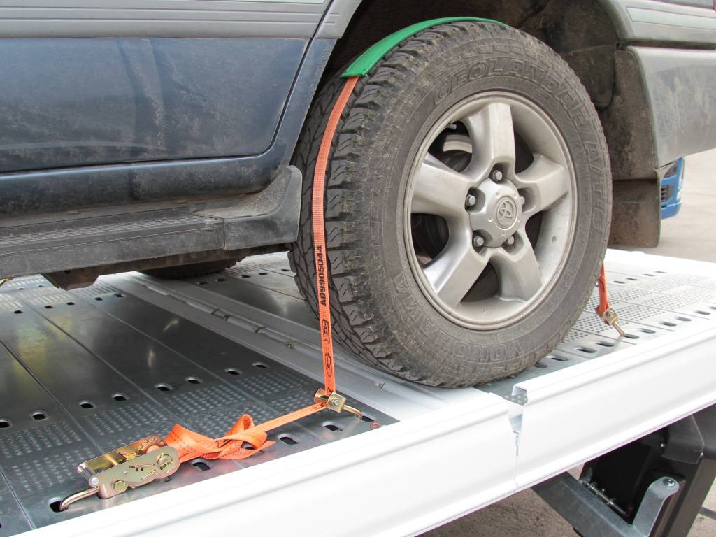

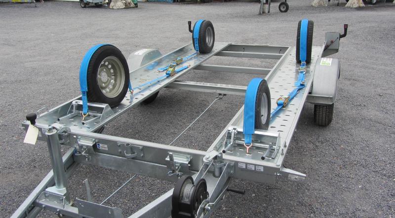

L'idéal c'est les sangles de roue. Corchets dans les trous des rampes et 2 sangles, une par roue et en diagonale.
Sinon, sangler derrière par la poutre arrière et devant des deux côtés.
Devant, soit en passant la sangle dans un trou de jante. Soiten passant la sangle derrière le triangle au plus près de l'ancrage du triangle sur le berceau pour éviter de faire forcer sur les silent bloc en sanglant à l'avant du triangle (ce qui serait pour le moins pas terrible du tout).
L'idéal c'est ça :

Oui c'est bien ces sangles :ok: t'en pose aux 4 roues ou juste sur 2
Pas besoin de sabot alors ?
Je vais acheter ces sangles plus 3 autres normale pour fixer aux triangles at poutre arriere :)

L'idéal en effet c'est les sangles de roues qui passent par dessus le pneu comme l'a montré Jean ;)

Le mieux c'est la sangle de roue, mais quand tu n'as pas de trous dans la remorque.... :msc:
Reste la solution du train arrière, plus compliqué quand tu as une roue de secours.
J'ai 2 sangles de roues (AVD et ARG) et 2 sabots (AVG et ARD), le treuil est en sécurité (avant sur le crochet de remorquage, maintenant sur une sangle autours du triangle).

J'ai achete 4 sangles de roues comme la photo de Jean B) par contre les sabots je vais attendre 75€ :mellow: pieces
