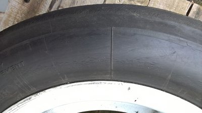

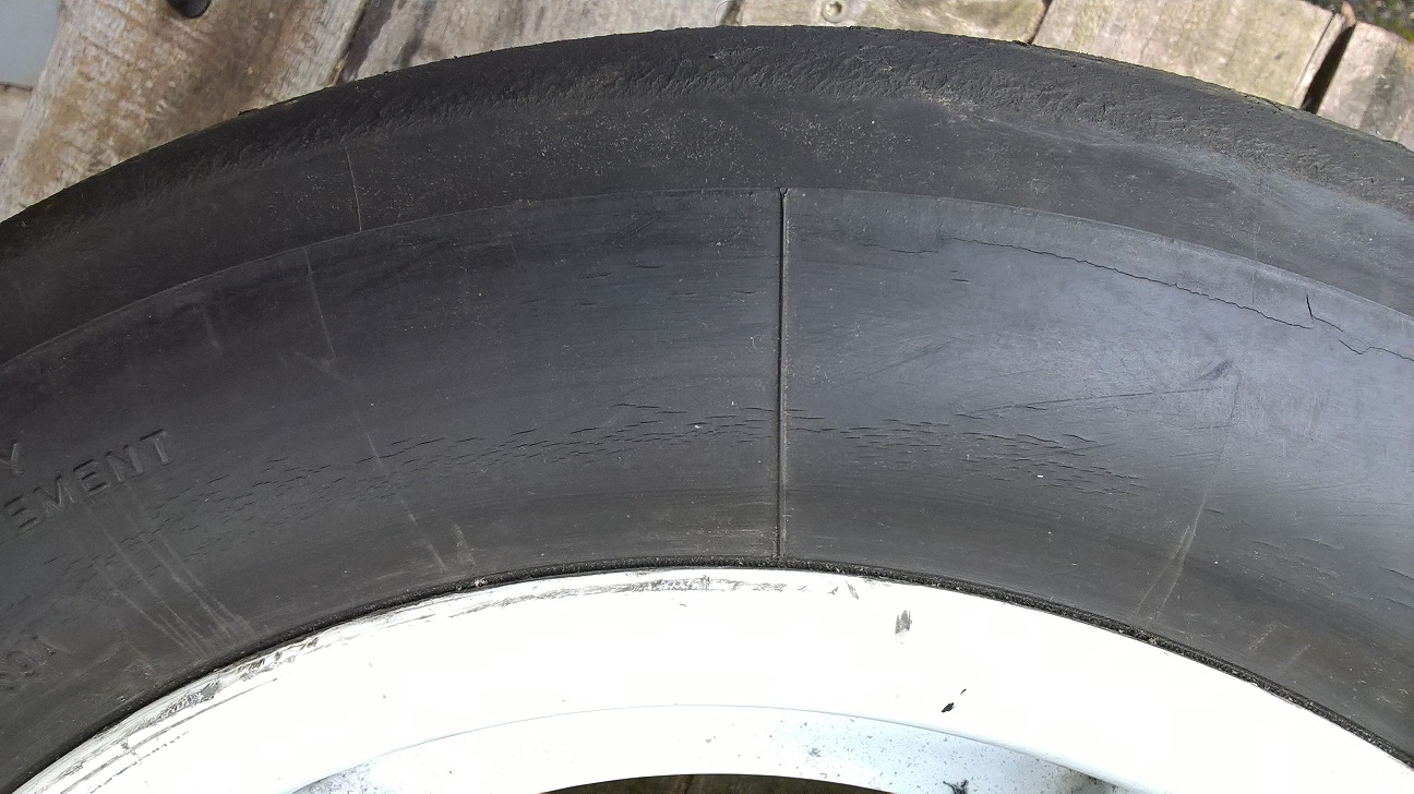

Ils sont a peine craquelé sur les flancs pour les 2 AV et comme neufs pour les AR.
Ca fera le job

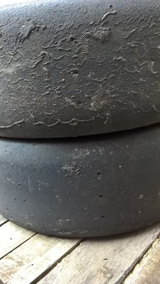

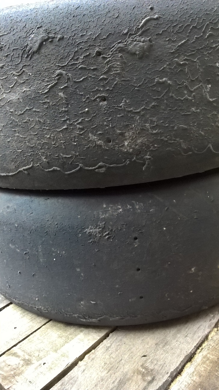

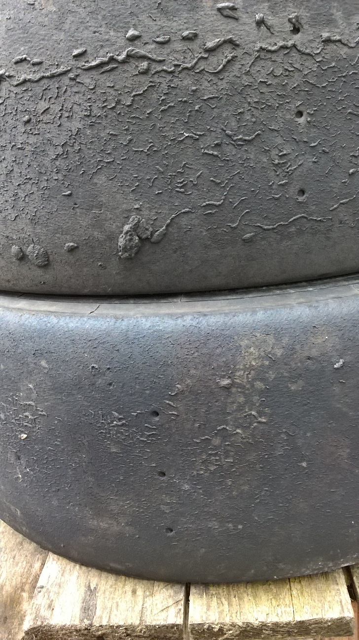

Les voilà en photo
Quant à la bande de roulement, c'est comme neuf, une fois que j'aurais dispersé les bouloches sur la piste :mrgreen:
