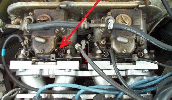

De toute façon, une "panne" aussi radicale sur les 4 corps, alors que l'auto tournait bien, ça ne pouvait venir que d'un bug' lors du remontage.

ah non, faut penser à partager....d'ailleurs c'est quoi les vis secondaires?
Messages : 10818
Re: Rien au carbtune
C'est celles derrière les primaires.......

c'est le nom que je donne aux 4 vis pointeaux qui sont planquées sous un plomb d'origine.
Messages : 6145
Has thanked : 501 times
Been thanked : 715 times
C'est les vis de synchro à proprement parler du coup ?
Il me semble avoir lu sur un site, quelque chose comme "la205rallye.free.fr", je ne sais pas si tu connais, qu'il faut en premier lieux les serrer à fond :ok: .
B)
Avec le recul, je me demande si ça ne m'étais pas déjà arrivé au tout début lorsque je bricolais sur ma 205 en 2005/2006 ... Peut être pas à zéro, mais genre le carbtune très faiblard, et il fallait tout resserrer et c'était reparti pour un tour.

C'était évident que la dépression passait à côté du carbtune. D'où ma question.
Fallait- il trouver où... :lol:
Et les 4 à la fois, je dois dire que c'était une colle ! Qu'est ce que tu es allé foutre à dévisser les 4 vis de dépression ? :huh:
Tu voulais te faire une blague un jour et tu as profité d'être bourré pour pas t'en souvenir ? <oo>
Avec la durite du mastervac foireuse il n'y aurait eu que le cylindre 1 à zéro.

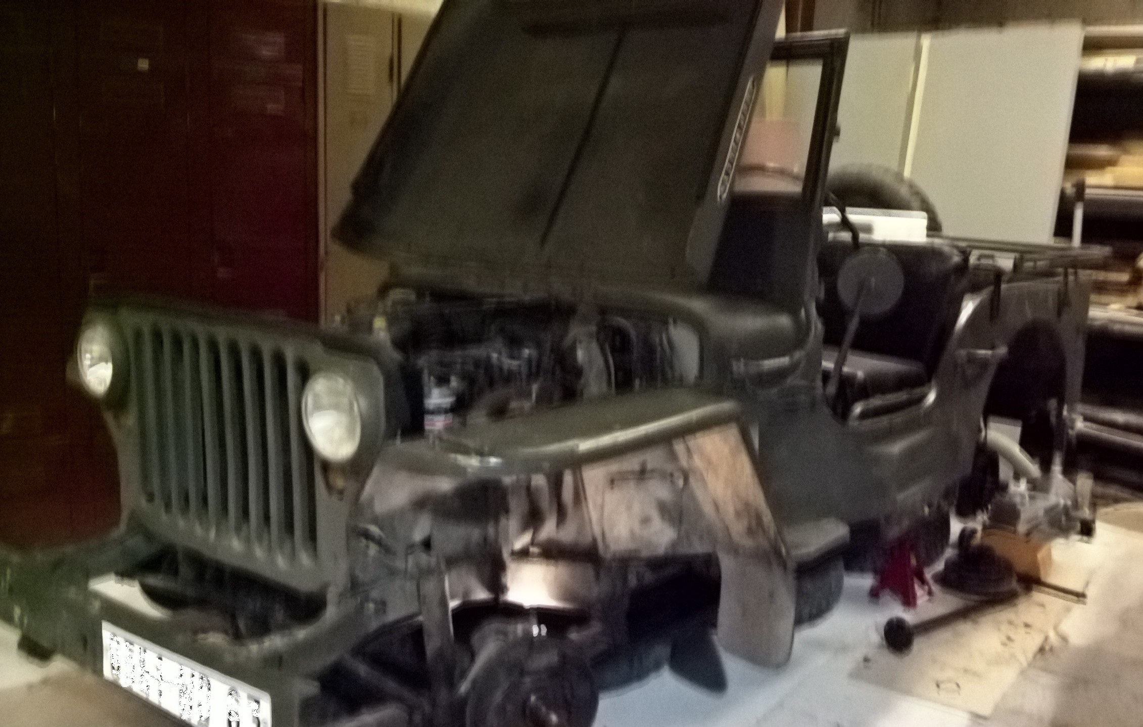

Je ne cherche pas d'excuse :unsure: , j'avais sûrement la tête dans mon second chantier du moment
Messages : 19581
Has thanked : 1612 times
Been thanked : 1156 times
Oh une Willys ? De quelle année ? <oo>
Messages : 6145
jean a écrit :Oh une Willys ? De quelle année ? <oo>
non non, c'est une ford escort de 1992 :lol:

Un membre presque plus débutant demande un conseil sur les innombrables vis de son carbu. Le pauvre il est en galère....
Des gars qu' "y zy connaissent rien" n'arrivent même pas à l'aider. De paris à Lyon en passant par Bordeaux, il devient la risée de toute la France. :crying:
Il a été plus fort que vous, il a trouvé tout seul. :yeah: Si ça se trouve, tout le monde avait la même panne et personne n'osait demander......
Sur la Kaki mat, il y a moins de vis sur le carbu et tu n'auras pas de problème avec la synchro :ok:
Très beau chantier soit dit en passant.
