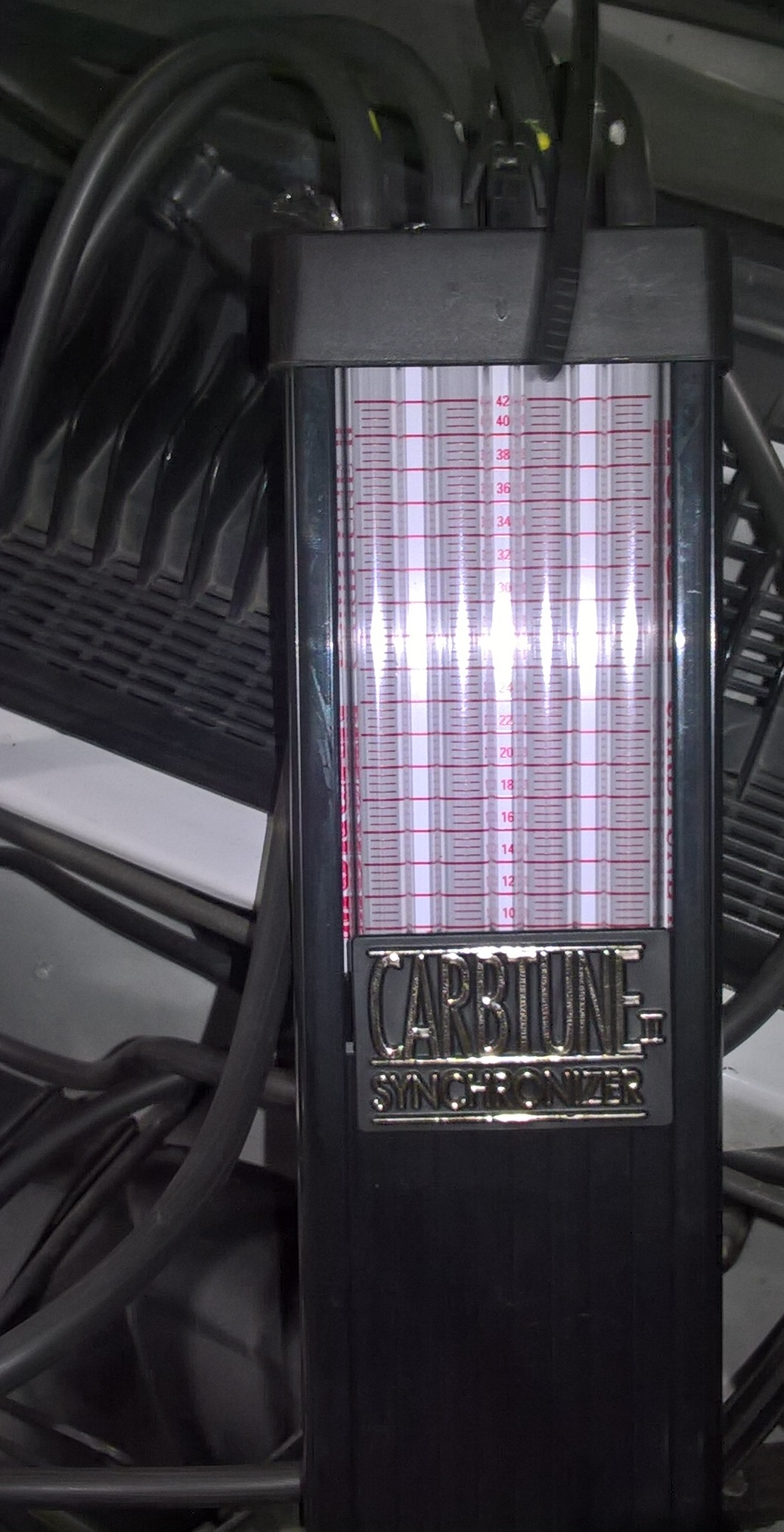

Une première en 25 ans de 205 rallye : je n'ai plus aucune dépression au Carbtune après une dépose / nettoyage / remontage de mes Béberts :blink:
J'ai soufflé dans les conduits de dépression histoire de virer une éventuelle crotte coincée mais pas mieux.
Help me*
* ceci dit, elle tient un bon ralenti et prends ses tours correctement, sans plus
* le carbtune marche sur mon autre ralloche

quand tu débranches les tuyaux du carbtune, tu entends bien les bruits d'aspiration au niveau des tubes de dépression des carbus ? :unsure:
soupapes bien réglées ?
grosse prise d'air quelque part ?
tu as le meme symptome sur les 4 cylindres ?

Sinon, curieux ton histoire :blink: , la dépression passe à côté :unsure:

Si tu passes un petit fil de fer ou un trombone, il n'y a rien qui bloque ?

Ton tuyau de dépression du mastervac ne serait pas défectueux des fois? ;) :ok:

La panne est trouvée, j avais pas serré les 4 vis secondaires ce qui créait une prise d air dans le circuit de ralenti.
Maintenant j ai les 4 colonnes alignées sur 270 / 280 mb .
