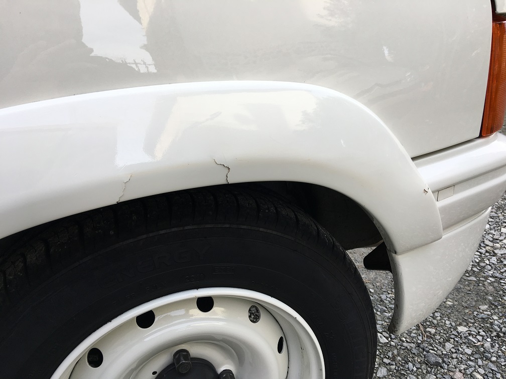

CRAC !
LE CON :o j'ai pas regardé l'angle mort gauche, j'ai appuyé l'aile sur la porte ! Décidément, 3 mois à l'arrêt et on oublie les bonnes manières <_<
(Sur la photo j'ai effacé la magistrale trace marron, reste les dégats)
:day: :day: :day: :day: :day: :day: :day: :day: :day: :day:
Sur le coup, avant de sortir de l'auto, j'ai tout de même flippé d'avoir mis la custode en V ! :wacko:
Bon, c'est rien qu'une extension, je la poserai chez mon carrossier, il la refera toute neuve. "_"
Je profite donc du temps que j'ai, non pas pour rouler... mais pour déposer cette extension en vue de sa réparation. :lol:

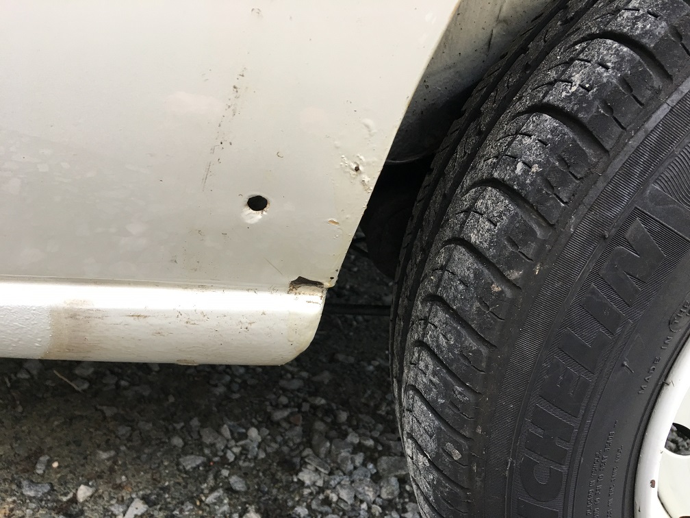

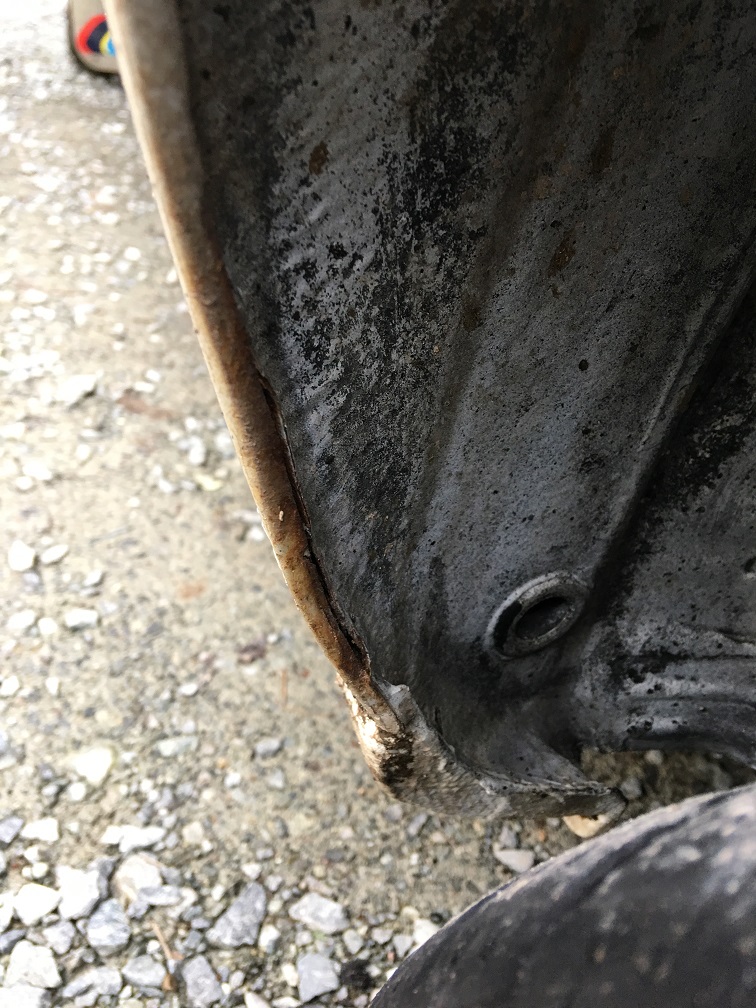

Ca garde la boue cette chose, je comprends mieux pourquoi certaines ont le bas de caisse côté roue de complètement bouffé ! :blink: :blink: :blink:
Voilà ce que j'observe :
Début de piquage de rouille (notez le trou de fixation qui donne dans l'habitacle derrière le panneau de porte arrière, j'y reviendrai)
Une feuillure de tôle mal fermée au joint de carossier et l'eau s'infiltre, avec la boue !
Sachez que j'ai fixé mes extensions avec les vis nylon, c'est top... on est d'accord.
Sauf que la vis qui passe par le trou qui donne dans l'habitacle ne ferme pas ce trou de manière étanche ! Et donc l'eau et le sable très fin passent à l'intérieur et saloppe tout sur le dessus du longeron. A la longue une petite couche de boue vous garde l'eau plus longtemps que si c'était propre. <_<
Certe, il y a un trou pour écoulement dans le longeron, lui même percé mais ça suffit pas.
Je vais donc démonter l'autre côté pour refaire les deux extensions à neuf, tant que j'y suis, et surtout pour aller nettoyer et traiter ces petits défauts qui sont des portes ouvertes à la rouille !
Voilà, pour votre info, sachez le :)

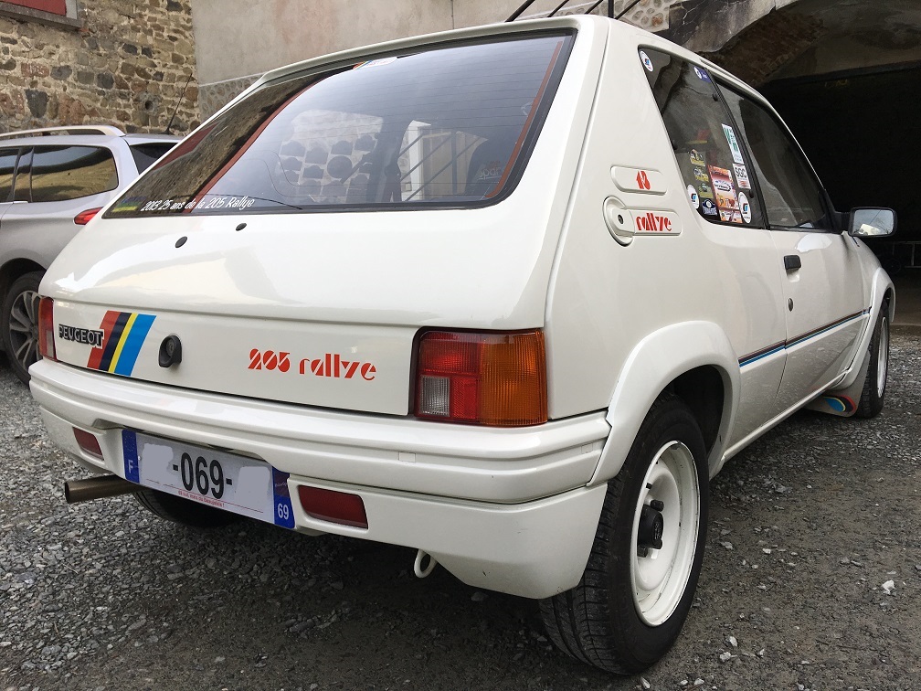

Sinon, elle est quand même bien belle :wub:
