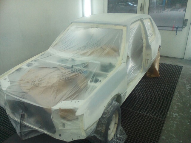

pour ma restauration pas loin de 2000 euros de carrosserie (réparation choc avant gauche, passage au marbre pour contrôle et reprise de la tôlerie /peinture intérieur extérieur )Bastien a écrit :Beau boulot![]()
tu en ai à combien en travaux tu sais déja a peu pres pour combien tu vas en avoir ou c'est au jour le jour ?
ensuite il y a les éléments tôle de phare ,joue d'aile , capot , calandre + support ,phare avec leur support, clignotants traverse supérieur et divers accessoire (kit vis parechoc, tampons pc ,ferrures pc , agrafes clips ... en neuf approximatif 700 euros
-ensuite pc avant occasion a restauré, jupe avant occasion à restauré , aile gauche de gti à modifié et restauré , une extension .
je ne te compte pas les pièces de train avant arrière neuve et les autres éléments de carrosserie neuf ou les pièces neuves mécaniques que je vais mettre.
