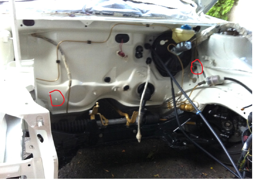

Je t'ai entouré en rouge l'endroit ou vont les 2 pièces, à gauche celle d'ont on parlait avec Jean, à droite celle qi tient la canalisation de frein, pour qu'elle ne touche pas à la carrosserie. Mais rassure toi, on commet tous la même erreur, de ne pas faire suffisamment de photos lors du démontage

Pour le 2nd on ne voit pas très bien sur la photo mais il est double, il peut tenir 2 éléments perpendiculaires donc je ne vois pas trop son utilité la ou vous me dites :unsure:

Je dirais la durite d'arrivee d'essence et la durite de frein avG.
Je regarde samedi

Ah oui possible je vais essayer ça

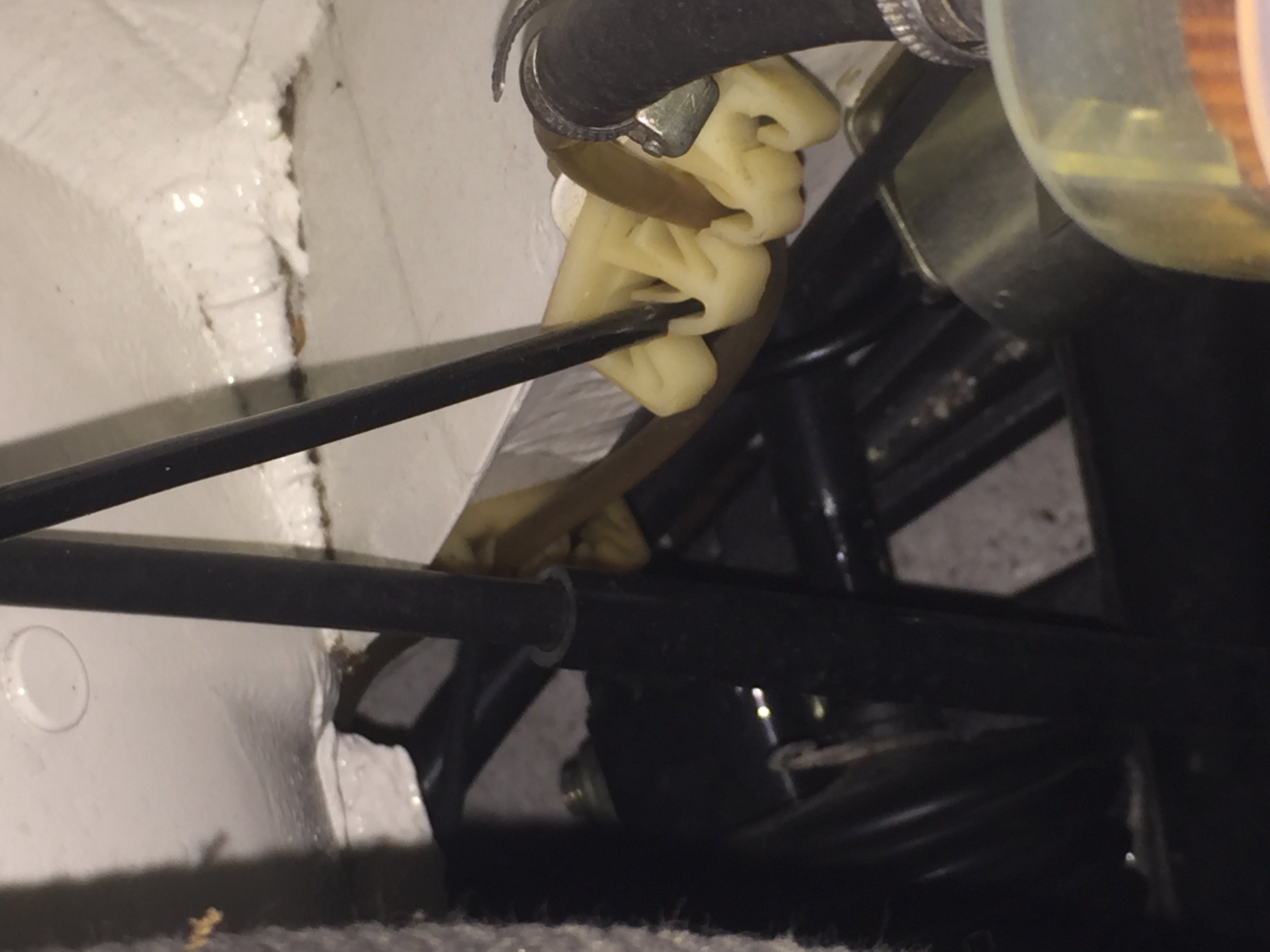

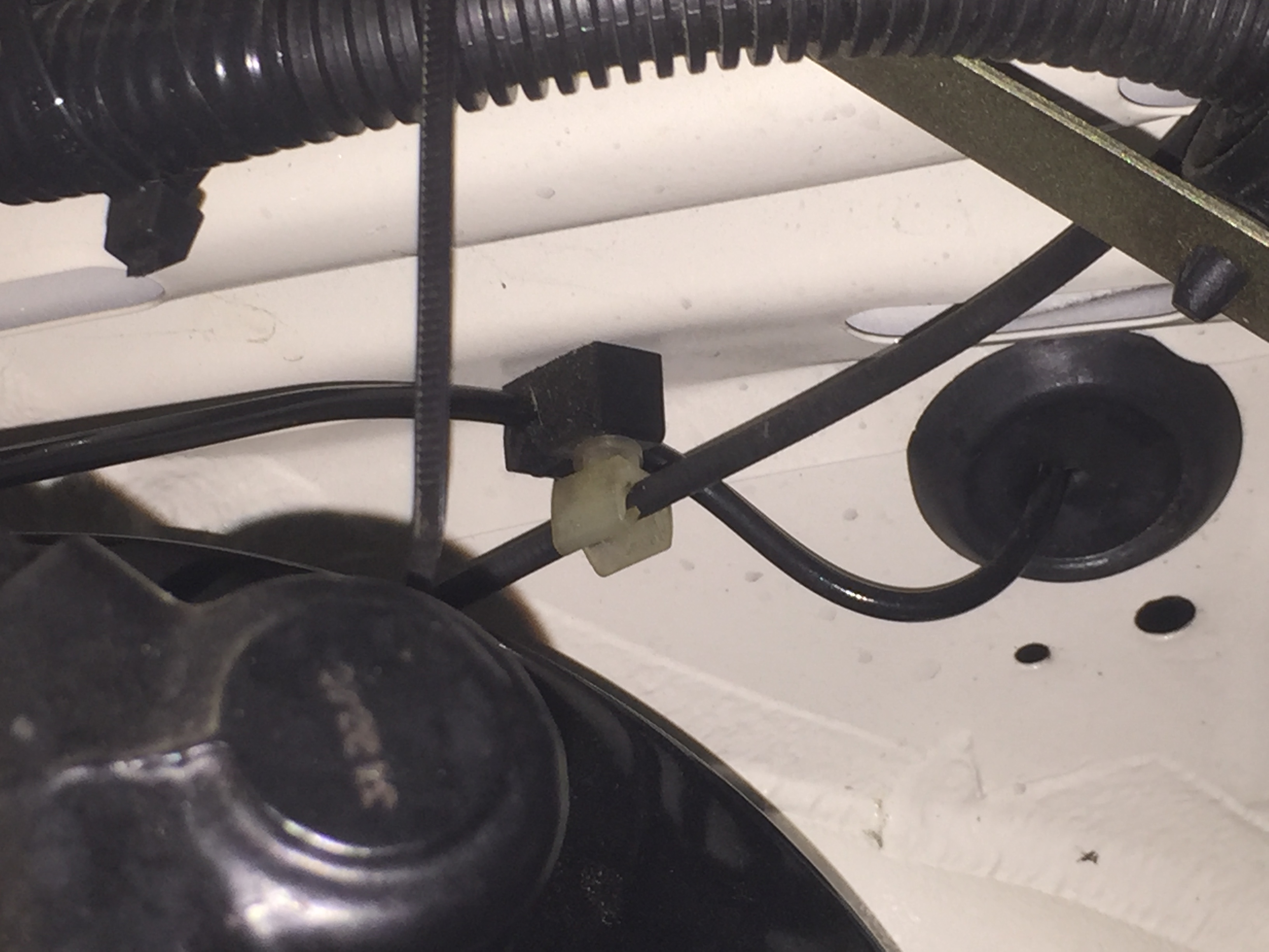

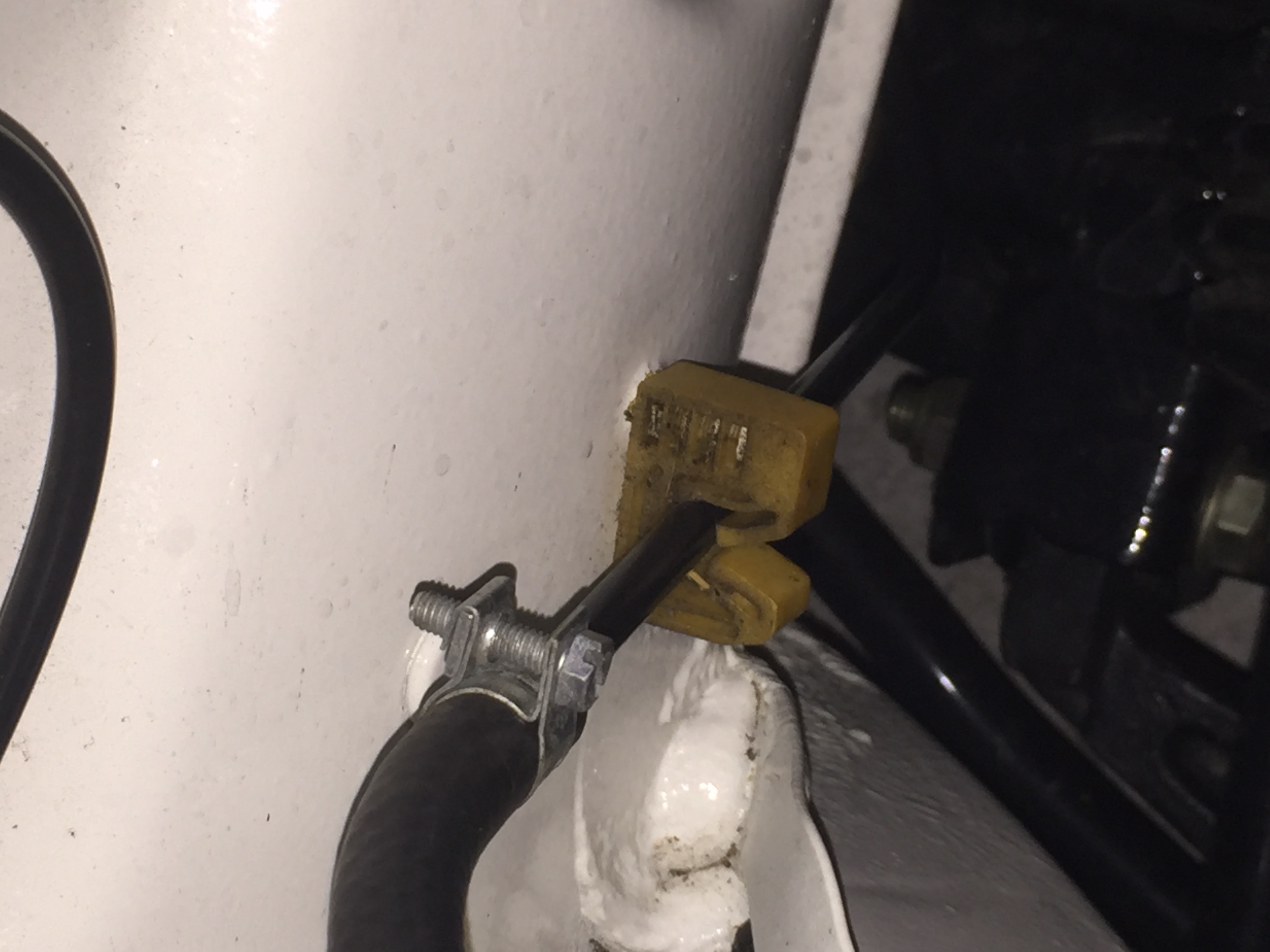

Je t'ai fait 2/3 photo si jamais ça peu t'aider :blush: :ok:
(clic dessus et elles seront dans le bon sens :lol: )

les 2 1ères c'était bon mais je ne voyais pas pour la 3ème, maintenant c'est plus clair c'est le câble d'ouverture de capot ou de starter qui est pris avec? Je verrai bien sur place tu me diras :rolleyes:
Par contre tu as un bouchon pour le passage du tuyau de freins, tuning perso ou c'était d'origine, car moi je n'en ai pas et je ne me rappelle pas avoir vu ça sur une 205 :unsure:

C'est le câble d'ouverture du capot :ok:
Oui le bouchon c'est pour réduire l'entrée des mer*e dans le compartiment et ça fonctionne B) :lol:

exact ! Pat a été plus rapide que moi pour les photos ^_^
