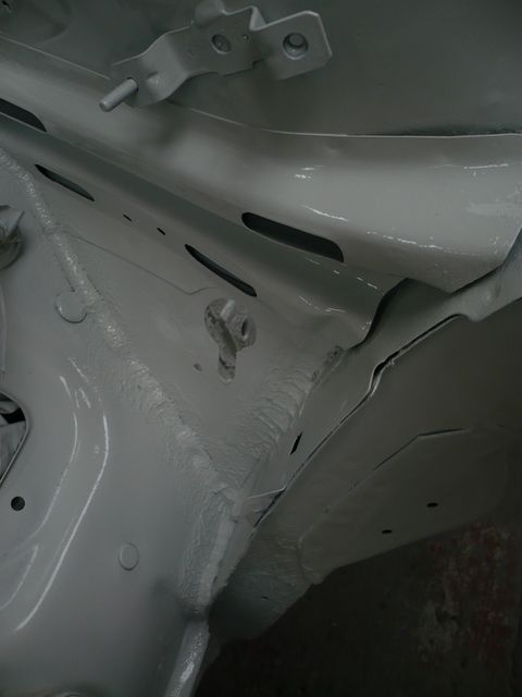

Sinon lors du remontage je ne me rappelle plus où vont ces 2 petites choses :
Je me rends compte que l'organisation au démontage n'a pas été top du tout et qu'heureusement que c'est une 205 et que le nombre de pièces est limité <_<

Le jaune se fixe sur le tablier (enchassé dans un téton soudé) pour recevoir la durite rigide de retour d'essence.
L'autre.... chéplu :lol:

jean a écrit :Le jaune se fixe sur le tablier (enchassé dans un téton soudé) pour recevoir la durite rigide de retour d'essence.
Je confirme, mais apparemment ton téton est cassé, tu dois pouvoir trouver une astuce pour le rendre utilisable

Non ça me revient, c'est pas un téton. La cage à côté du clip de durite c'est pour suivre le filetage d'une tige filetée soudée sur le tablier qui est juste là au bon endroit.
