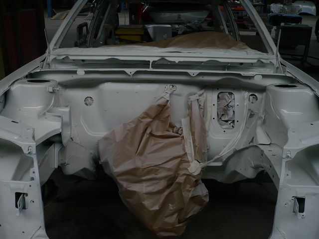

A midi les artistes ont oeuvré, c'était beau à voir
Désolé, photos degueux mais j'avais pas mieux sous la main

Re: Nouvelle présentation d'un "ancien"
Nickel, ça sent le remontage
Aller, fais nous des photos de l'auto sortie de sa cabine
Le peintre avait évoqué rouge à points vert, j'ai hésité et puis j'ai opté pour le missionnaire, enfin le classique blanc en d'autres termes
Hier ils n'ont fait que le compartiment moteur, les passages de roues et la partie coffre.
Le reste de l'intérieur restera tel quel, on a traité les legers points d'oxydation de façon durable et pour que ça soit planqué sous une moquette ça ira très bien
