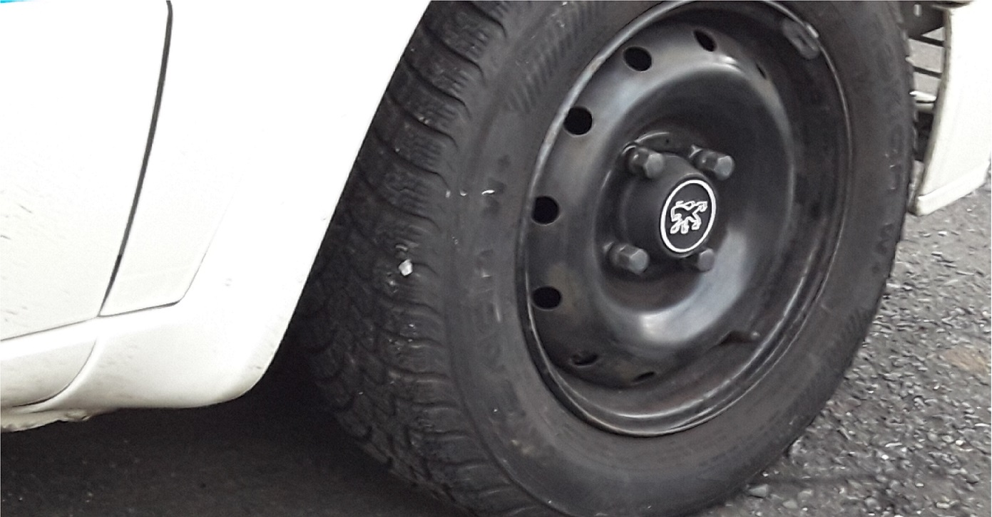

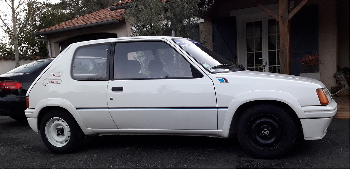

Je n'ai pas les dimensions de la jante inscrites sur celles-ci. Mais, grace au tableau, dont le lien est fourni par Tonio59, je conclus que c'est des 5 pouces.
J'ai mesuré la distance entre la surface d'appui et le bord de la jante...... j'ai une différence de 3 mm, ce qui correspond après calcul à une 5 pouces.
3 mm, c'est minime, j'ai monté une roue, et apparemment, cela passe sans problème. Un petit coup de peinture aurait fait plus esthétique, car elles sont noires, mais j'ai peur d'une part de ne pas avoir le temps, mais surtout qu'en raison de la température, il n'y ait pas un bon résultat.

Et ce n'est pas si moche une ralloche avec des jantes noires
- rallye-du-sud-51
- Messages : 1596
- Localisation : Tarn 81
- Has thanked : 338 times
- Been thanked : 245 times
Re: Montage Jantes 206 en 13
Jean, noires à l'avant et blanches à l'arrière, c'est quand même moyen, mais bon pour une journée, ça devrait le faire, surtout qu'il doit neiger à nouveau.jean a écrit :Et ce n'est pas si moche une ralloche avec des jantes noires
