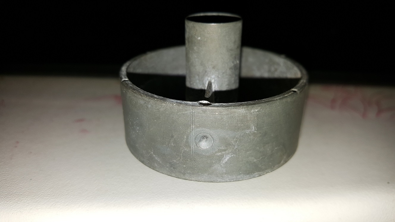

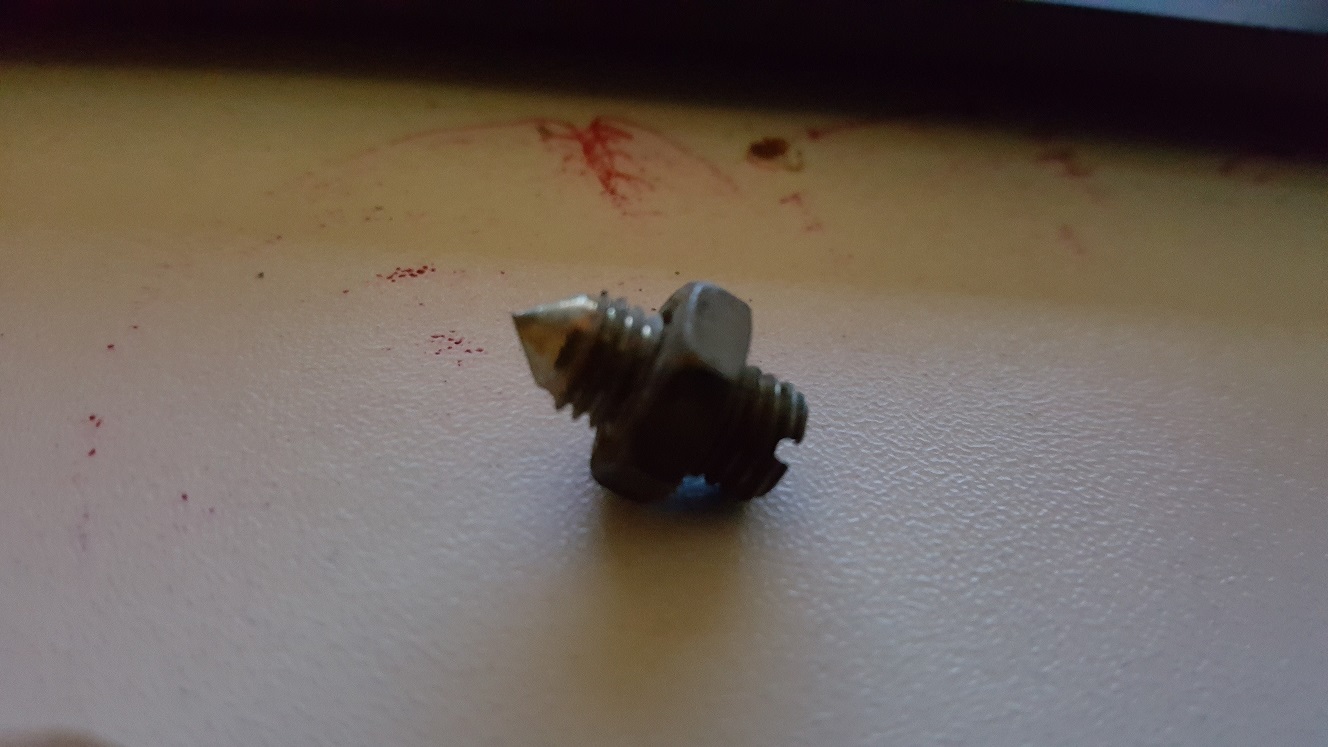

Cette vis permet de tenir ton centreur ou autrement dis ton venturi
Pour moi si c'est bien fait, il n'y a pas de raison qu'elle soit changé .
Ci-joint photos ;)
elle vient se loger ici :ok:

Steven ne pouvait pas être plus clair! Si tu as besoin, je peux t'en prêter une en attendant de trouver la bonne pièce B)

Cependant, les vis de bride de diffuseur je ne peut pas en avoir :(
Ça peut par contre très facilement se fabriquer avec une vis M7x100 en meulant en pointe l'extrémité, en coupant la tête et en la fendant pour y mettre une empreinte permettant de la serrer avec un tournevis plat ;)
Le contre écrou par conte je l'ai :mrgreen:

Faudrait simplement vérifier que la vis a bien été travaillée pour qu'une pointe se loge bien dans le trou du centreur. Si ce n'est pas le cas, ta pièce risque d'être mal positionnée et surtout, elle risque de tourner
