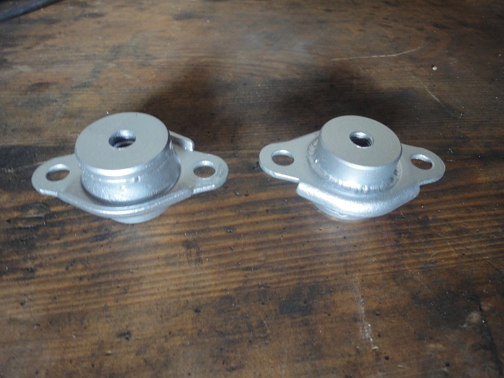

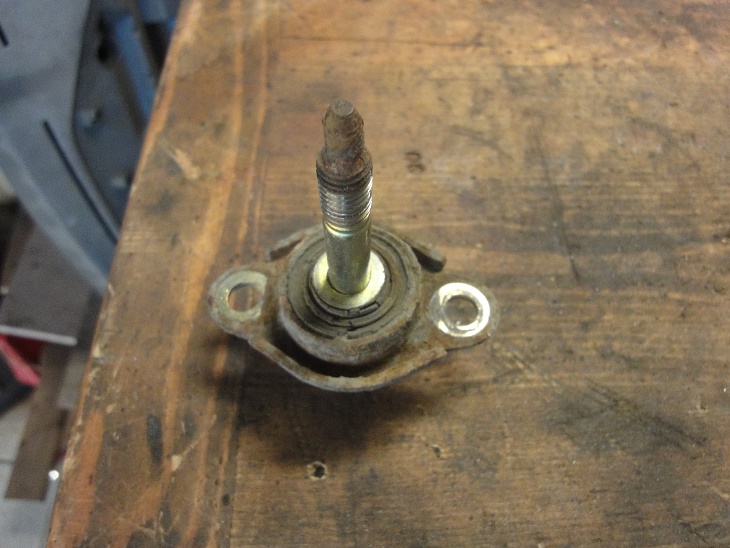

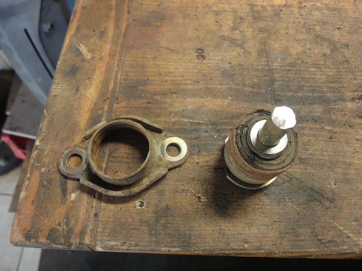

voila maintenant le probleme du support de berceau qui pointe le bout de son nez. alors j'ai bricolé des support fixe a partir de celui avec un silenbloc car le support fixe de 306 n'est plus livré chez pas. bon allez moins de blabla et plus de photos
le support d'origine
on le separe en deux
on tourne une douille et on taraude le trou interieur
on les enmanche sur le support d'origine
un petit peu de soudure tig
et puis on peint
et puis on peint

Et tu passes de souple à rigide sans toucher aux longerons.

jean a écrit :Et tu passes de souple à rigide sans toucher aux longerons.
absolument car la seule difference c'est la hauteur a la quelle est soudé le sabot sur le longeron. dela mon petit bricolage compense la difference de hauteur entre le berceau et la caisse le tout en rigide. je tiens quand meme a précisé que les vis de maintient sur support seront remplacé par d'autres avec une dureté supérieur.

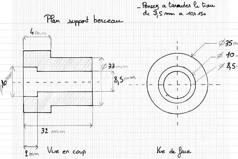

Aurais tu les côtes d'usinage de la douille, cela pourrait être utile à l'avenir....

Ratrak a écrit :Bien joué, et en plus c'est très bien fini. :ok:
pas de souci je cherche mon plan car je note tous au cas ou. j'ai meme fais des gabarits pour les contres plaques de l'arceau!
