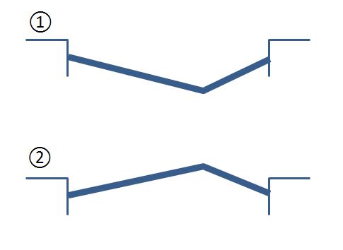

Pour résumer, il existe donc bien 2 BAR pour rallye, une passant sous le col d'entrée d'air, l'autre au dessus.
Maintenant, tout le monde est au courant !

Un p'tit croquis pour résumer :
Barre n°1, la plus courante
Barre n°2, une variante
Messages : 3915
Has thanked : 568 times
Been thanked : 337 times
Re: Ma rallye phase 2
C'est le soudeur qui s'est planté :lol: :p
