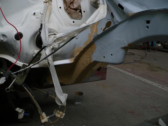

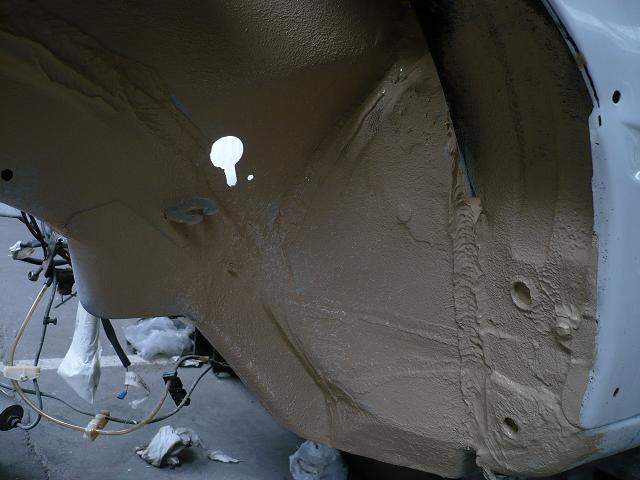

Comme on l'avait vu le 1/2 bloc avant gauche à bien été remplacé, le boulot n'a pas été mal fait sur le fond mais les produits utilisés n'ont pas été les meilleurs et les modes opératoires non plus, ce qui donne qu'en grattant un peu on se retrouve avec des points de soudure non traités qui ont légèrement rouillé en surface, donc il m'a fallu gratter tout le pseudo blackson (en fait ni plus ni moins que du goudron solidifie
) du passage de roue afin de traiter ces points de rouille et passer du produit "kivabien" pour ne pas que ça revienne plus tard.
Donc on en est là, il y a juste une couche d'apprêt de garnissage en attendant le reste des produits, sur ce point je laisse faire les pros mois je ne suis que leur "petite main"
Quelques photos :
Décapage
Point de coupe/soudure du longeron
Désolé pour la qualité j'en ferai des plus jolies demain

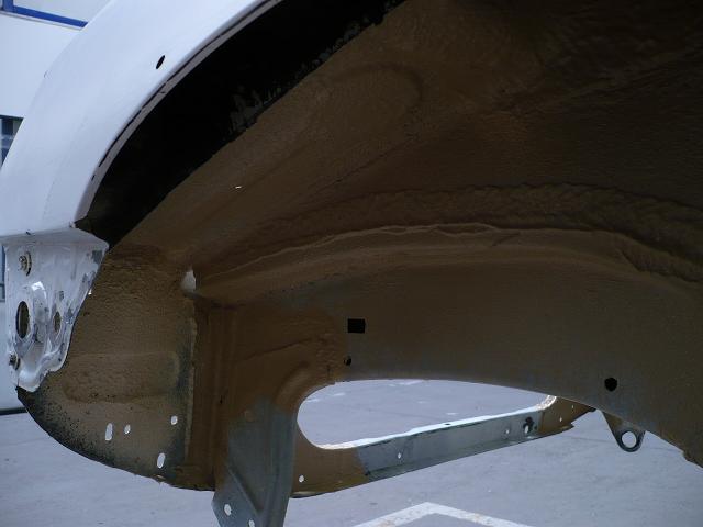

La suite des travaux de vendredi et ceux du jour : application de mastic d'étanchéité par projection et réfection des joints avec le même produit, une fois peint ça devrait ressembler à l'origine et protéger nettement mieux que ce qu'il y avait

Oui si je peux éviter d'y revenir pendant quelques années ça m'arrange
Sinon pour confirmation les passages de roues sont bien blancs?
