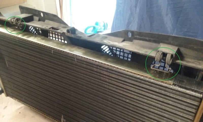

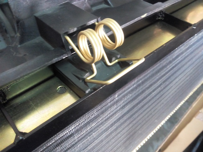

Je viens d'acheter un radiateur nissens 63709 pour ma 205 rallye. Sauf qu'il y a un problème...comment fixer le radiateur?
D'origine il est maintenu par deux ressorts fixés à la buse (photo 1) qui s'encastrent dans deux entretoises maintenues dans le "U" du dessus du radiateur.
Sur le radiateur nissens, il n'y a pas de quoi maintenir les entretoises servant de fixation(voir photo 1). Il n'a pas de "U". :unsure:
pouvez-vous m'aider à savoir comment le fixer ou du moins comment faire...
merci d'avance :ok:

Je crois que Bob063 a été confronté au problème et il a fait un encadrement maison et résultat c'est nikel
Kuch57
Messages : 124
Enregistré le : 02 mars 2016, 04:19
Localisation : Moselle
Has thanked : 4 times
Been thanked : 13 times
Re: Radiateur 205 Rallye
Message par Kuch57 »
J'ai également monté un radiateur sans le "U" avec les patins noir et une fois que les durites sont posé il ne bouge de toute façon plus ;)

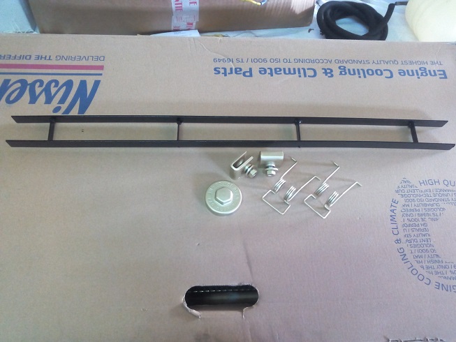

Il faut bricoler une sorte d'échelle comme je l'ai fait ici
http://www.205rallye.net/forum/viewtopi ... 98#p824298

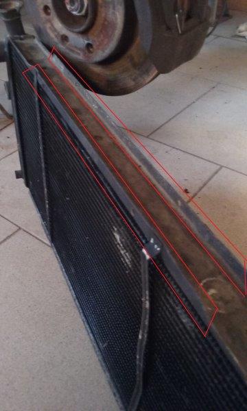

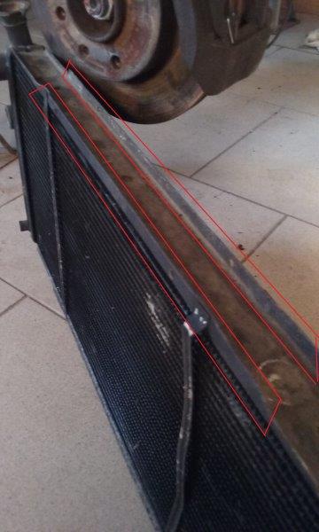

J'ai copier sur le montage de Piedplanche :ok: :ok: C'est nickel B)
J'ai utilisé deux longueurs de plat de 20 mm de large et les petits bouts, c'est du 10 mm :ok:
Voici les photos de mon montage :)
