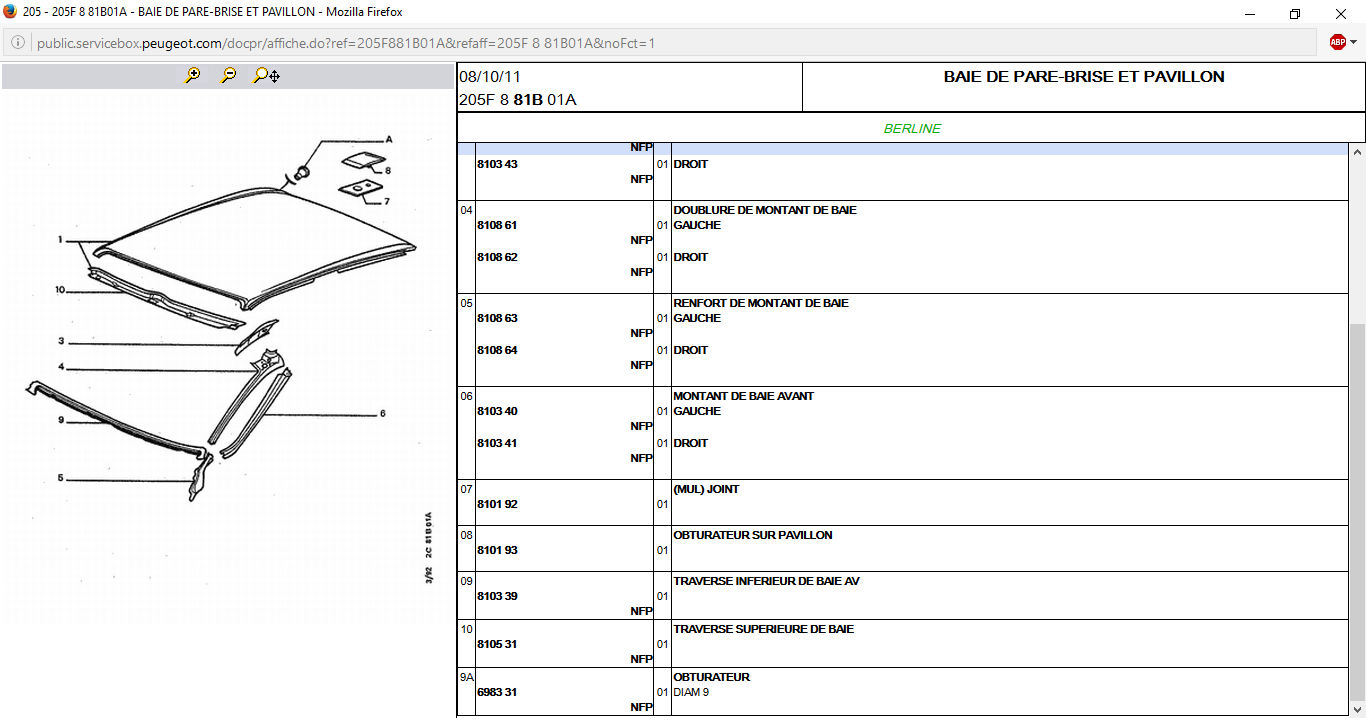

D'origine sur la Rallye c'est uniquement deux pièces qui obturent le trou d'antenne.
- 8101.93 Obturateur extérieur visible sur pavillon ( lui toujours en second par l'extérieur )
- 8101.92 Joint qui se place en dessous de l'obturateur ( lui toujours en premier par l'intérieur )
En fait,ils viennent se poser l'un sur l'autre et assure une parfaite étanchéité.
Avec ce montage on ne parle pas de petite agraphe que personne ne sait où mettre quand il a les bonnes pièces.
Merci à Scale33 pour la synthèse. :ok:

Mise à jour capture d'écran
