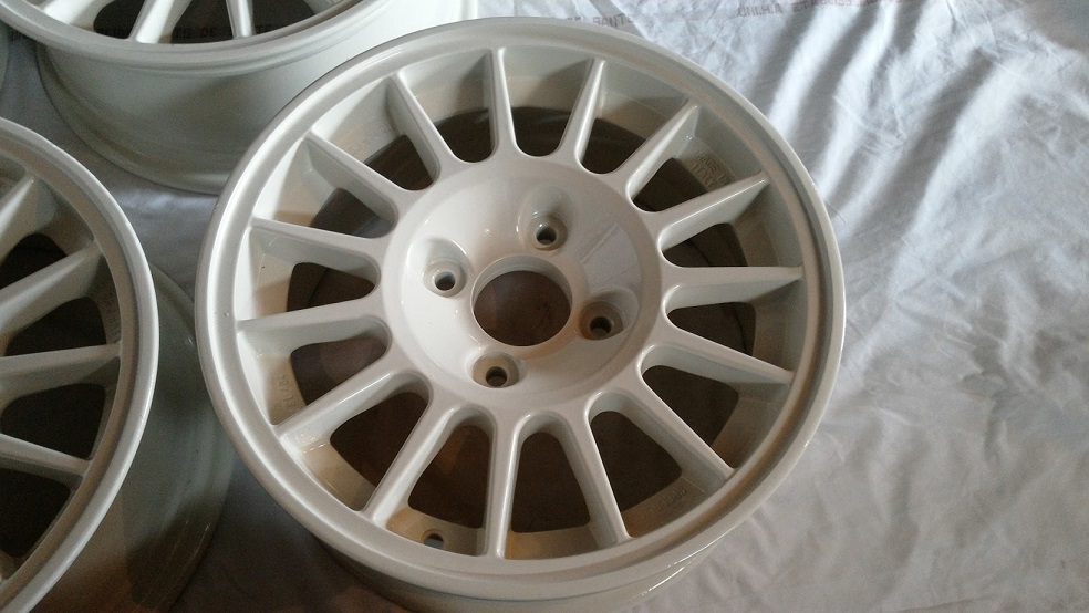

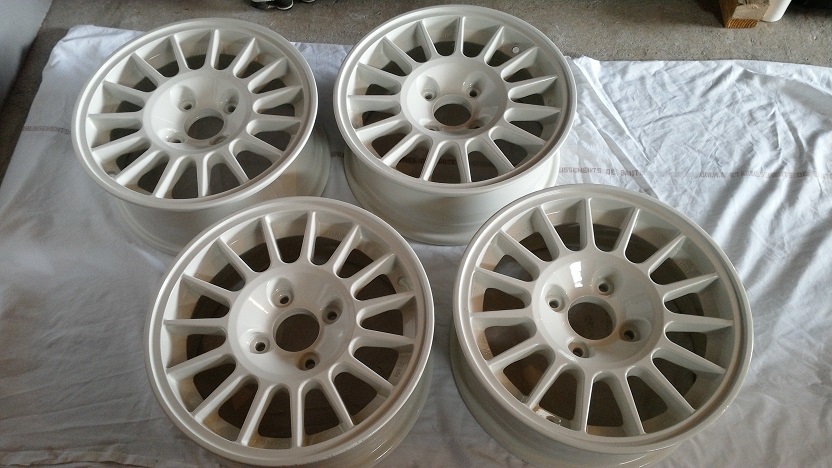

Pour ceux qui étaient à la concentr', vous avez connu mon petit bof', Luc qui était mon chauffeur
Depuis, il est sur le forum, et est actuellement à la recherche d'une Ax Sport
Hier, nous sommes allé voir une petite Ax près de la Suisse.... Vous pouvez suivre toute l'histoire => http://www.205rallye.net/forum/viewtopi ... 54&t=47626
J'ai profiter de ce trajet pour aller récupérer des jantes que j'ai acheté il y a quelques mois près de Lyon
Je vous laisse découvrir

encore
- stefdu76
- Assidu
- Messages : 138
- Enregistré le : 08 janv. 2016, 21:14
- Localisation : 76 haute normandie
- Has thanked : 3 times
- Been thanked : 10 times
Re: Bob_063 - Replique 205 Rallye PTS GrA-Contrôle Technique OK
elle va avoir une gueule d enfer avec ses nouvelles roulettes!!!!!!!!!!!!!!!
amicalement
stef
amicalement
stef
CA RALLE POUR MOI

- Messages : 19620
- Has thanked : 1627 times
- Been thanked : 1167 times
Elle aura LA BONNE GUEULE D'ENFER ouais !
