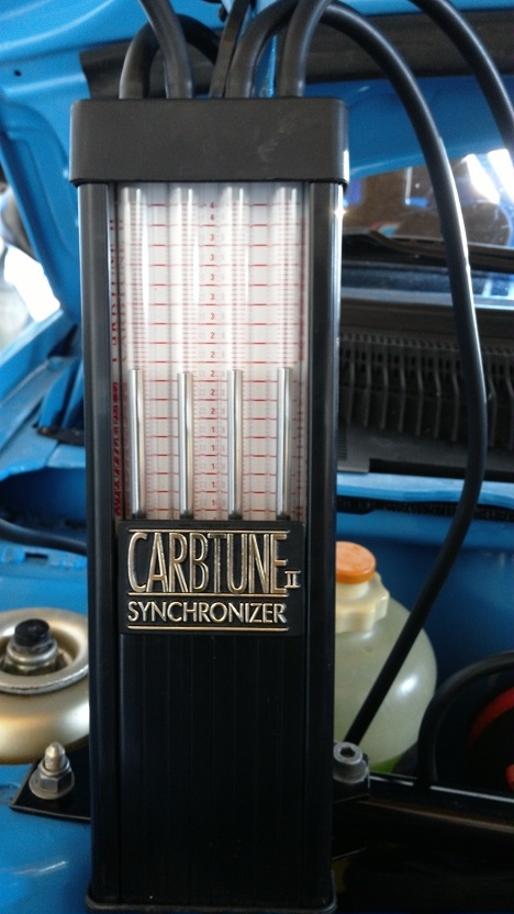

Je commence par la synchro. Ralenti a presque 1200trs, j'arrive a avoir une belle synchro :ok:
Puis je met des coups d'accelérateur et la, c'est du grand n'importe quoi :( Les pistons du Carbtune ne se suivent pas très bien :(
Je pense alors à une prise d'air ????? J'ai pulvérisé du nettoyant frein mais je n'ai rien trouvé :o

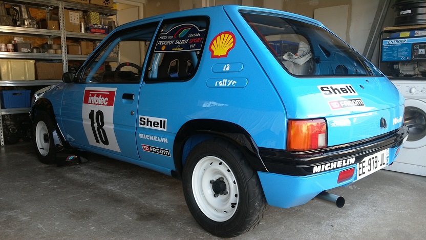

Aujourd'hui, je me suis occupé du lavage :lol: Elle était vraiment dégueulasse :mrgreen:
Par contre, mon extension ArD n'a pas aimé les gravillons du Forez :( Mais bon, ce n'est pas grave, l'auto est faite pour rouler B)
Ma ralloche dégueulasse :
Messages : 4365
Has thanked : 678 times
Been thanked : 372 times
Re: Bob_063 - Replique 205 Rallye PTS GrA-Contrôle Technique
Et la voici après un bon lavage :ok: Même les intérieurs de porte étaient noir par la gomme de mes Yoko A048 :lol: :mrgreen:
Elle a retrouvé sa housse en attendant la prochaine sortie B)
