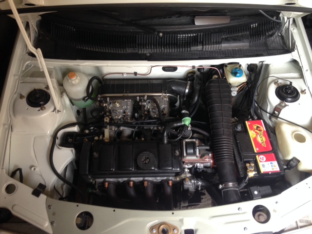

Effectivement je n arrivais pas à la faire tourner, elle finissait par caler. Apres discussion avec un ancien :lol: il m a aiguille sur les banjos. J avais remonte la restriction à l entrée :o J en ai profite pour changer la tete de Delco, la bobine et la pompe à essence qui n actionnait plus grand chose. Depuis hier je l ai demarre plusieurs fois et c est bon, elle tient un ralenti régulier, ca me remonte le moral. Demain j espère faire la purge des freins et jeudi petit réglage pour commencer à la faire rouler ^_^

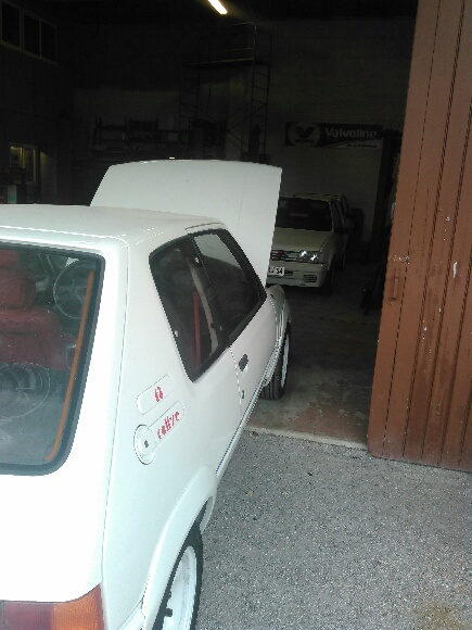

Salut, un peu de nouvelles, pour ceux qui connaissent voici une petite photo :D
