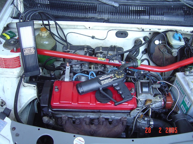

Pas toujour, apparement peugeot le donne ainsi mais de memoire chez d'autre constructeur comme fiat il me semble c défois cote distri....ya pas vraiment de verité vraijean-luc13 a écrit :jean a écrit :Exact, je suis dedans...
Le 1 est côté distri...
Et bien en général je règle l'allumage en mettant la sonde sur le fil de bougie du 4... Ca change rien de toutes façons.ou as tu vu que la distri était côté allumage?
Le cylindre n°1 est toujours côté volant moteur

Sur son dessin, le 1 est côté allumage donc à l'opposé du côté distri

J'avai bien comprisjean-luc13 a écrit :Sur son dessin, le 1 est côté allumage donc à l'opposé du côté distri

Après verif sur la RTA, le No1 est bien côté volant moteur.
Toutes mes excuses pour les bêtises annoncées avant !!!

Je me trompais aussi, pour ça que j'ai mis le dessin
Par contre j'utilise le fil de bougie du 4 pour le reglage de l'avance à l'allumage. Et je pense ne pas foirer mon reglage.

Alors là, vous me foutez le doute
Depuis que j'ai refait mon moteur, j'ai bien compris que le 1er cylindre était coté volant moteur
A l'époque de ma première ralloche, j'étais persuadé que le 1 était toujours coté distri
Du coup, depuis quelques temps, je me disais que je connectais mal ma lampe stroboscopique car je la raccordais au cylindre coté distri
Pour l'instant, ma rallye n'a qu'un reglage approché
Par expérience, vu la positon de mon allumeur, je sais que je suis proche des 10° d'avance au ralenti
Va falloir que je connecte ma lampe pour voir la différence entre le 1er et 4e cylindre
Ca sent le tuto.... va falloir faire un petit mode opératoire sur le réglage de l'allumeur
Par contre Jérôme, tu as relevé tes 20° d'avance à quel régime moteur ? Tu avais bien déconnecté ta capsule d'avance ?

Je viens de me replonger dans mes vieilles photos.... Voici une photos qui date de l'époque de ma première rallye, on voit bien que la pince de ma lampe est bien sur le fil de bougie du cylindre n° 1
Jean, tu me fais hésiter, je ne voudrais pas mettre ta parole en doute mais pour moi, si tu règles ton avance a l'allumage sur le 4e cylindre, ce n'est pas bon
A confirmer

Non c'est bon. Car quoi qu' il arrive, l'avance est la même sur les 4 cylindres. Heureusement !!! Le bordel pour mettre 8 par ci et 9 par là. ..jean a écrit :Je me trompais aussi, pour ça que j'ai mis le dessin![]()
Donc aucun soucis avec un réglage au No4 normalement.

Capsule debranché et je n'ai pas relevé 20 degré j'ai decalé a la lampes d'environ 20 degré pour voir enfin apparaitre le trait....bob_063 a écrit :
J'ai donc remis ma lampe a zero et j'ai tourné l'allumeur jusqu'a voir le trait je l'ai mi au pif par rapport a d'autres photos en attendant de pouvoir faire mieux. Apres un essai je ne ressend aucunes differences.

Pour moi ça ne change rien, l'angle est le même pour tous les cylindres.bob_063 a écrit :J
Jean, tu me fais hésiter, je ne voudrais pas mettre ta parole en doute mais pour moi, si tu règles ton avance a l'allumage sur le 4e cylindre, ce n'est pas bonA confirmer

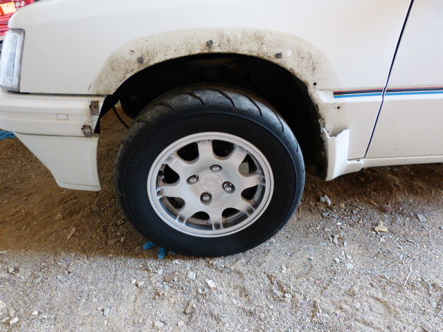

Voila une concentre bien terminé enfin presque.....
Sur la voie express j'ai eu la bonne surprise de voir voler un objet non identifié sur le coup....
Heureusement j'ai réussi a faire demi tour et retrouver l'autre morceau en entier.....J'ai du boulot...........

Ah oui, quand mêmeeavytools63 a écrit :Heureusement j'ai réussi a faire demi tour et retrouver l'autre morceau en entier.....J'ai du boulot...........![]()

ho merde la loose ...
surement les appuis du weekend qui ont fatigués les attaches et la pression d'air sur la voie express qui te la fait sauter ...
bon courage

En fait je pense que les attaches devaient être fatiguées...car en vérifiant l'autre côté les attaches de devant sont aussi cassées et ça ne se voit quand la tirant....Amy - Nico a écrit :ho merde la loose ...
surement les appuis du weekend qui ont fatigués les attaches et la pression d'air sur la voie express qui te la fait sauter ...![]()
bon courage

Mercredi il pleut alors j'attaque de la réparer mercredi...bob_063 a écrit :Mer*eBon courage pour la réparation
Seul souci, il me manque des cales en fibres....Je vais devoir en faire.
Je vais donc démonter l'autre pour essayer de prendre des cotes pour une refab...Il me manquera aussi des agrafes mais ça me porte moins de peine.
