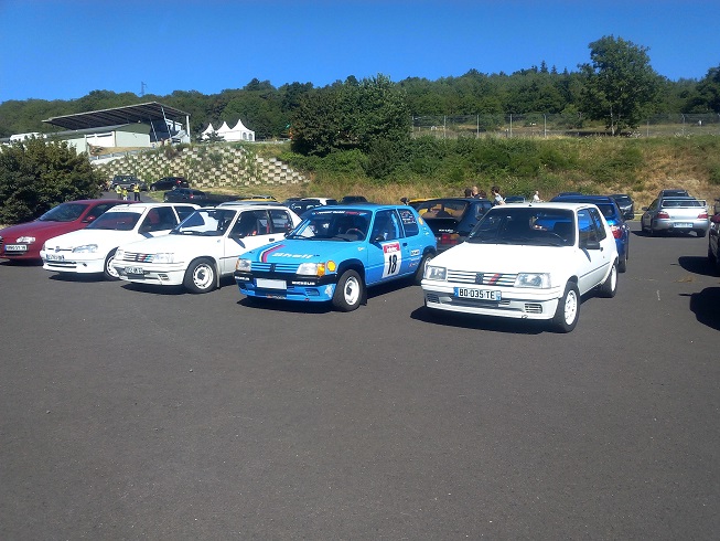

Je vous met quand même une photo d'hier même si je l'ai déjà partagé sur le post de charade classic B)
( De gauche à droite : moon avec sa 106 rallye - Piedplanche - Moi - Eavytools )
