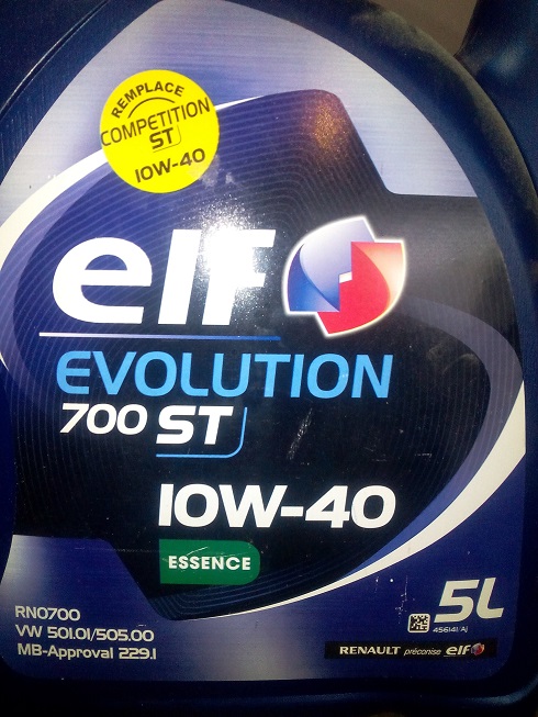

Pour ta pression d'huile, effectivement 2 bars a froid me parait leger, tu devrais te situer dans les 4 - 4.5 bars et une fois chaud entre 2.5 - 3.0 toujours au ralenti....
Et en charge à chaud c'est normalement 4.0-4.5 bars
Rappelles moi ce que tu as mis comme huile ??

Et voilà l'huile que j'ai utilisé

L'huile ne doit pas y être pour grand chose.

La Elf 10W40 m'a peut-être couté un moteur sur ma Clio 16S à l'époque :angry:
Pour te dire, entre la Elf et la Motul 300V 15W50 , j'avais gagné 800gr de pression au ralenti à chaud!!! :blink:
Finis le rodage avec celle là mais après .... <_<
