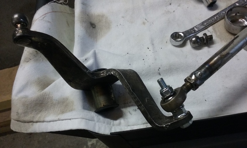

La dernière sortie de l'auto à Clastres le mois dernier ,j'ai eu la tringlerie de commande de boite a sauté plusieurs fois(celle qui part du levier sous la caisse qui se clipe) coté renvoi sur le berceau :unsure: J'ai l'impression de ca touche légèrement le verin de direction assistée ...ceux qui ont une DA ont déjà eu ce soucis ? je pense aussi que le téflon dans la rotule doit etre fatigué,je voir ca,pour l'instant j'ai sécurisé avec du fil inox autour de la connection sur la rotule :unsure:

Bon,j'ai réussi à modifier la commande de boite qui arrive sur le renvoie du berceau,montage avec rotule et boulonné,ca ne devrait plus sauter,j'ai gagné en précicion au passage,moins de jeu dans le levier :ok:

Probleme réglé :ok:
