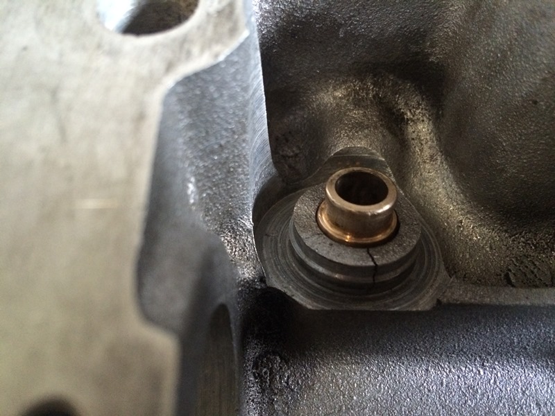

Après un mois d'attente ( :wacko: ) j'ai efin récupéré ma culasse avec des guides neufs.
Dons ce soir je me suis remis illico à remonter tout ça, en commençant par les joints de queue de soupape...
Et là, après 2 joints remis, mes yeux se portent au niveau ou je voulais mettre le suivant :
Je suis dans une colère monstre, bien sur, la boutique est fermée après 17h30 et pas moyen de leur expliquer mon ressenti.
Le sagouin qui m'a remplacé les guides m'a tout simplement ruiné la culasse...
Lundi matin 8h j'y suis, le chantier attendra, va falloir qu'ils me trouvent la même et pis c'est tout!
Culasse de TU24 éprouvée, surfacée, et conduits d'admission travaillés, et guides de soupape neufs bien sur....
Je suis dégouté!
Encore une sortie (st Bonnet) d'annulée à cause d'eux avec le rallye de St Céré il y a 2 semaines...
Une boutique de bonne réputation sur Brive pourtant, mais qui a sous-traité le boulot à une autre (ça je l'ai su en cours de route, en appelant pour avoir des nouvelles on m'a dit que la culasse était encore à Aurillac...)
Et moi comme un con j'ai fait le chèque (388 € quand même)!!!!

Merci j'en ai 2 aussi mais c'est le principe qui m'embête, faire confiance à un pro et retrouver ta culasse comme ça sans un mot d'explication. Des conneries j'en fait aussi, mais je les assume et n'attends pas que le client se rende compte des dégâts

J'espère qu'il te remettrons pas ça sur le dos vu que tu l'auras gardée chez toi un week end.

Apres, qu'ils sous-traite, pourquoi pas (je préfère qu'ils le fasse faire par des pros que de tenter sans savoir) mais par contre c'est à eux que je vais demander des explications, ils se débrouillerons ensuite avec leur sous traitant.
Demain je regarderai de plus pres à tête reposée, et lundi j'en saurais plus.

Les fissures n'ont attaqué que le bossage permettant le centrage du ressort, la culasse semble sauve <oo>
J'irai lundi négocier une remise conséquente et demander des explications, mais je pense poursuivre le remontage ainsi :blush:

En un mois, j'ai pris un peu de retard....beaucoup de boulot et remontage le soir ou entre midi et deux...
La culasse a été éprouvée pour être sur que les fissures n'affectent pas son état.
Après quelques déboires...(galet de distri monté à l'envers, la voiture à ronronné 1/4 d'heure, puis bisou soupapes/pistons au ralenti, bilan soupapes tordues et pion de l'AAC coupé, mais pas plus de mal...)
Donc jeu de soupapes neuves et remplacement du pion de l'AAC et finalement ...
Elle tourne!
J'ai fait 20 km de test sommaire hier :
- Moteur impeccable, prends bien ses tours, un bon réglage carbus et ce sera nikel (Je suis pour l'instant sur les réglages d'avant démontage, donc...)
- Les manos fonctionnent (ça fait drole de voir les aiguilles bouger depuis le tepms que je les vois fixes :lol: )
- Le changement de cardans à supprimé ma vibration sur le train avant en appui
- Le 13x64, ça transcende l'auto! Bon j'ai pas testé à bloc (routes humides et moteur tout juste remonté), mais on sent bien l'apport du couple court!
Bref, ce week-end un lavage, réglage et vérifications diverses, refaire un jeu aux soupapes une fois qu'elle aura tourné un peu, une vidange à la 300v, et il ne me restera qu'à lui mettre des pneus en meilleur état et ce sera bon pour les balades estivales et la nationale!
