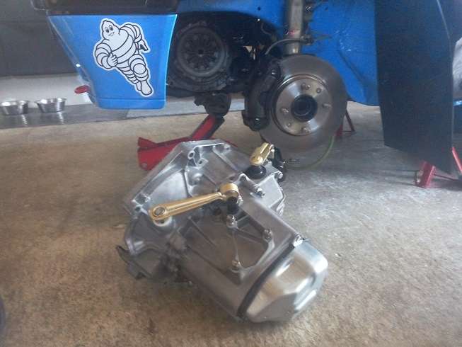

Bon, la boite, ça fait vraiment chier :angry:

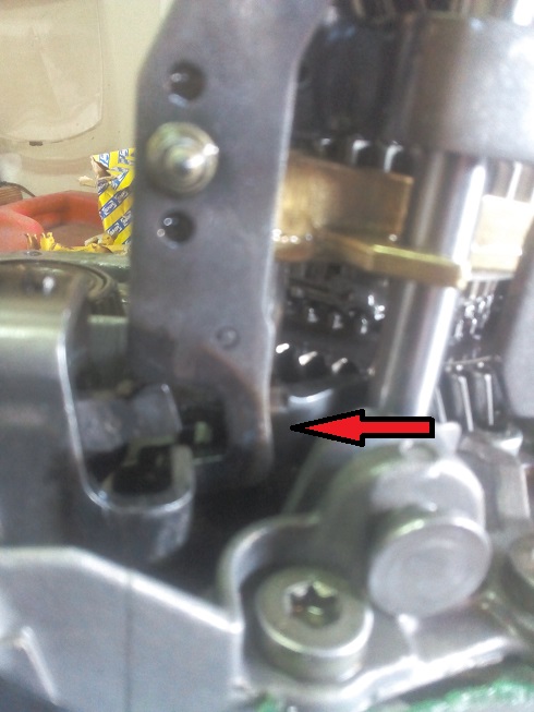

Dans l'après midi, je me suis motivé pour déposer ma boite de vitesse :ok: Fallait que je trouve pourquoi cette put*** de 1ere ne voulait pas passer :lol:
J'ai trouvé :ok: Tout mon montage était bon :ok: Je suis juste passé à coté d'un soucis de fourchette :(
En fait, le problème se passe du coté du sélecteur... Le guide de fourchette est tordu :(
Heureusement, rien de bien méchant et j'ai du stock de fourchettes bronze :lol:
On voit bien que la pièce est tordue ! Du coup, le sélecteur ne finissait pas d'abaisser la fourchette
Et pour comparer, voici une pièce en bon état
Messages : 7149
Has thanked : 77 times
Been thanked : 270 times
Une fourchette tordue comme ça, c'est quelqu'un qui n'avait que ce moyen pour déposer une goupille de sélecteur bloquée.
Edit : Ca permet de dégager un peu plus le sélecteur pour frapper en face de la goupille
:blink:
Un rapide coup d'œil aux synchro et pignon de 1ere, et c'est remonté demain ça :)
