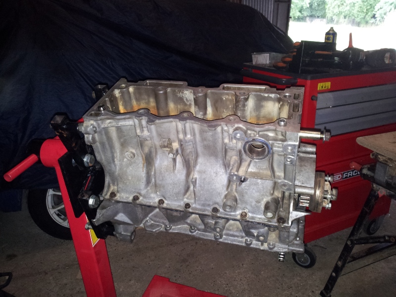

Re: AX sport ph1 et Ax sport deco challenge
Entre temps on a démonté le futur moteur, l'ancien est déjà en pièce, mais trop de frais a prévoir du a la casse d'une soupape.
Après le démontage, il y a du nettoyage a faire
les mesure de poids des ensemble bielle piston sont très bonne avec moins de 0.5g d’écart donc on ne touche a rien
L'équilibrage de poids des culbuteurs est effectué avec moins de 0.8g d’écart maxi. Au départ, j'avais une différence de 1.6 g.
J'ai du démonté la rampe de mon ancien moteur pour trouver un culbuteur à un poids approchant (la différence de poids entre culbuteurs sur l'ancien moteur est de 5.9g)
Après que mon père ai passé un bon moment a nettoyer
Hier on a réassemblé les demi carter et vilo
