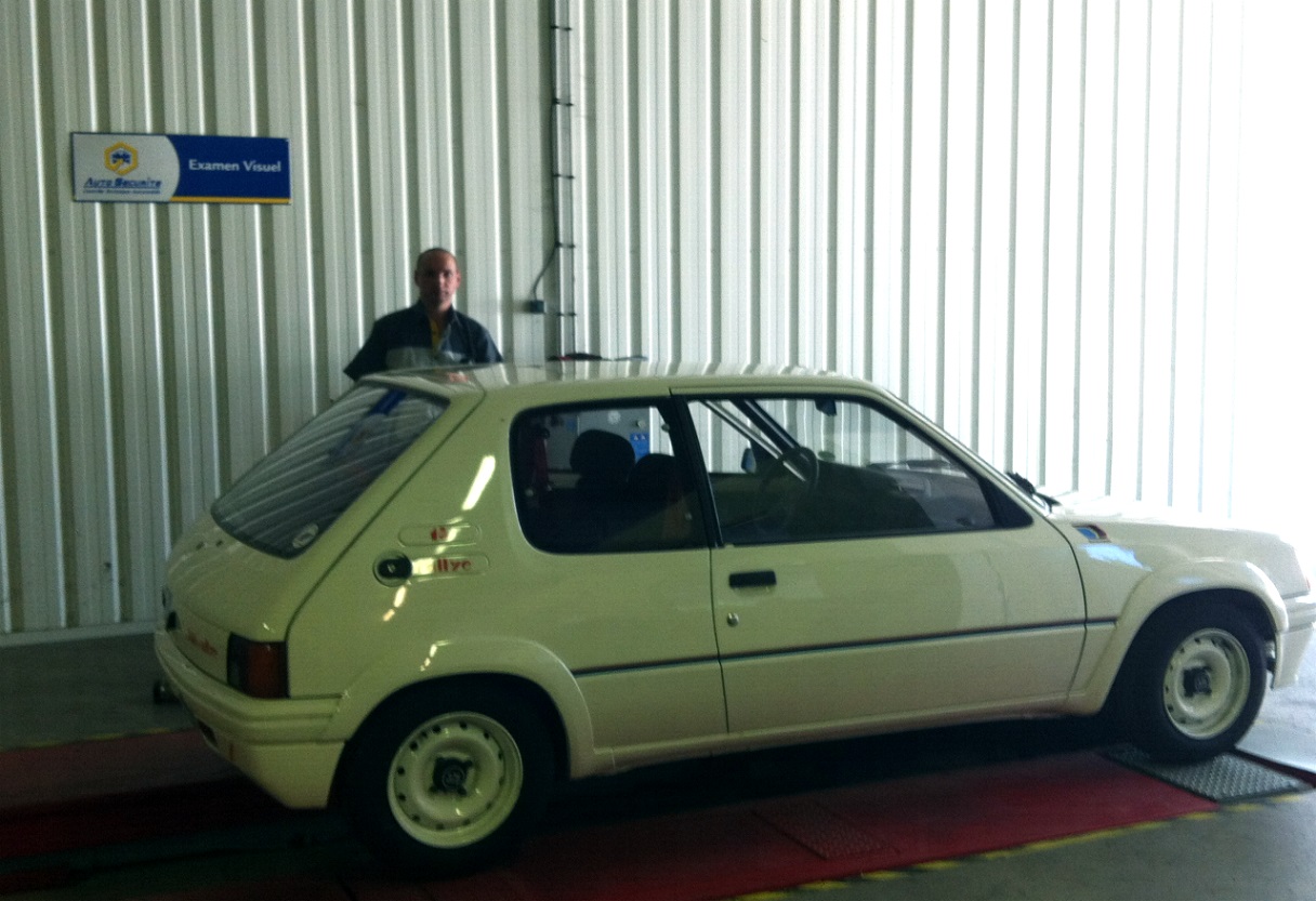

Aujourd'hui Lundi, Sidonie a rendez-vous avec le CT, elle est un peu anxieuse à la vue de la salle de torture
les tests se suivent, et plus cela va, et plus elle prend confiance
